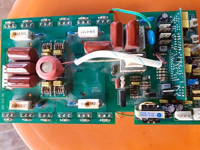

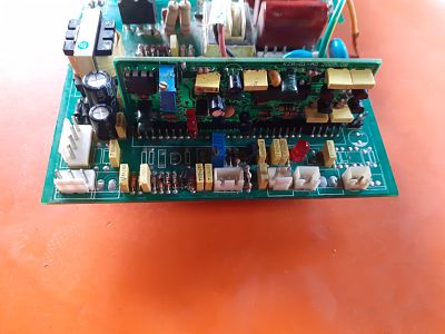

Някой да има идея от какво може да е това??? :) Значи при подаване на захранване, осцилатора на шима работи,но на двата изхода на чипа няма никакви импулси. И диода на температурата свети постоянно. Апарата е някакъв китаец,160 А с 12 мосфета в силовата верига. Смених чипа с нов и пак същата работа.

:) То човек докато не опита,няма как да стане иначе. :) Нямам схема на управлението и малко трудно ще излезе проблема. Знам че температурната защита блокира шима ,но как точно??? :) Това е въпроса. Между другото,този апарат е върнат от специалист,с думите: Нищо не става от това,купи си нов.

Същия апарат същия проблем.Два от транзисторите са с странни преходи.След замяна работи вече година.
АБВ потребител - специалист
Колега , свалих и проверих всички транзистори по малката платка,всички са изправни. Проблема се оказа ценеров диод, дребна работа ,но занимавката е голяма. Управлението го оправих,всичко си дойде на място. Сега трябва да видя драйвера , че няма никой на гейтовете на мосфетите. Много глупаво направена машина, 30 елемента ,за да управляват един транзистор. И като няма схема ,става интересно. :) Аз с 20 елемента, управлявам целия електрожен, :) китайска му работа.
Машината тръгна,но се появи и друг проблем. Излезе някакъв пушек от единия силов траф,веднага го изключих.Явно нещо на късо,утре ще го прегледам.Иначе след това като изолирах силовите трансформатори всичко работи както трябва.Явно там има нещо. На един Колега е апарата и ще го зарадвам,беше се отчаял ,че ще се бърка 500лв за нов. :supz: Има ли мерак ,се намира и начин. :)
Оказа се окъсена вторична на един от трите трафа. Направени са отвратително. Вообще не е мислено. Макарата се разпадна,сега направих нова,утре навивам и трябва да тръгне вече. :) Като гледам направията на тези играчки,това не е направено за сериозна работа. Да изгориш една кутия електроди в годината, може. :) Между другото доста марки използват тази схема на Китайците,само кутийте и надписите са различни.Дори има и турски инвертори , и много други със същото сърце. :)
