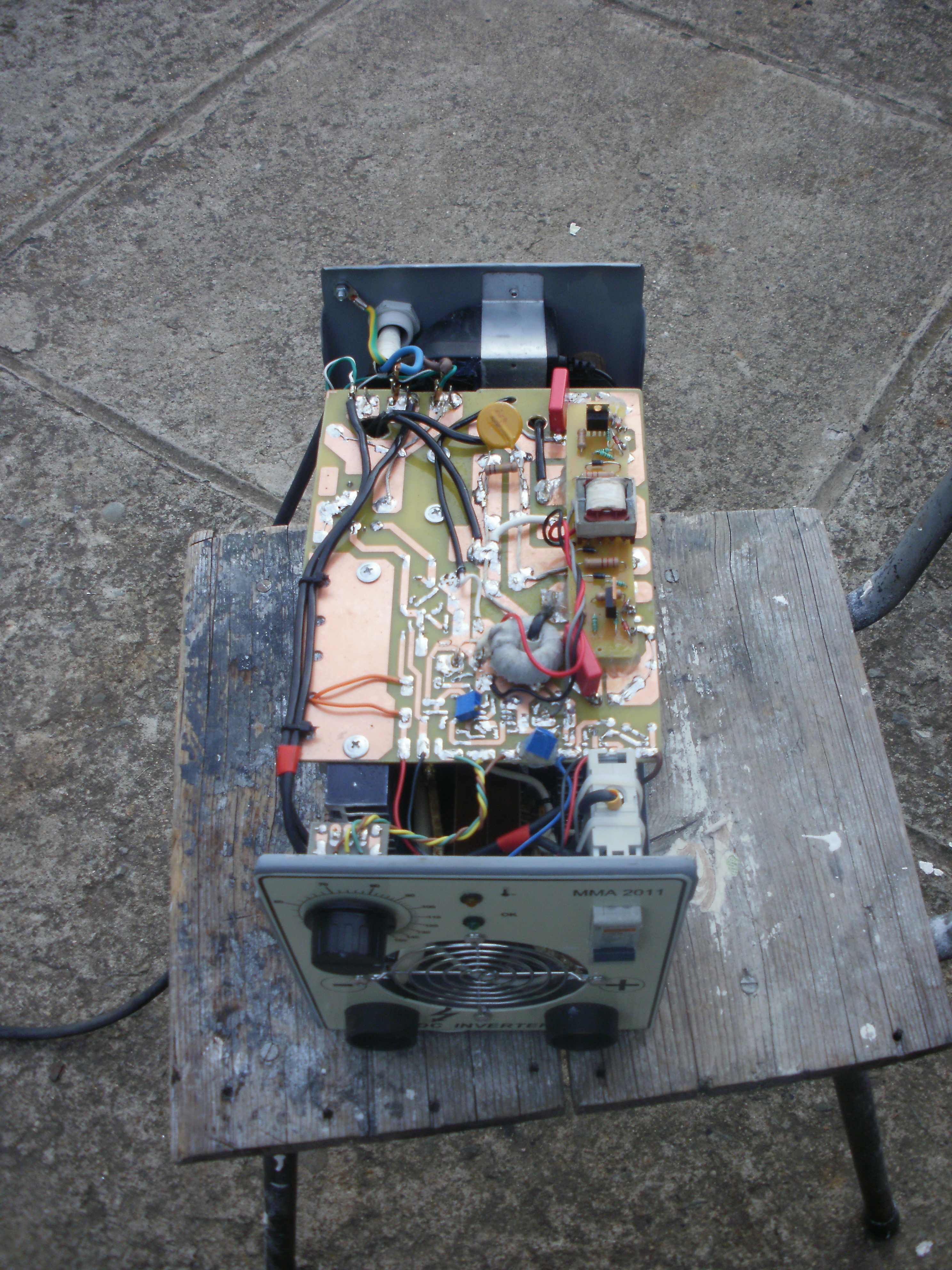

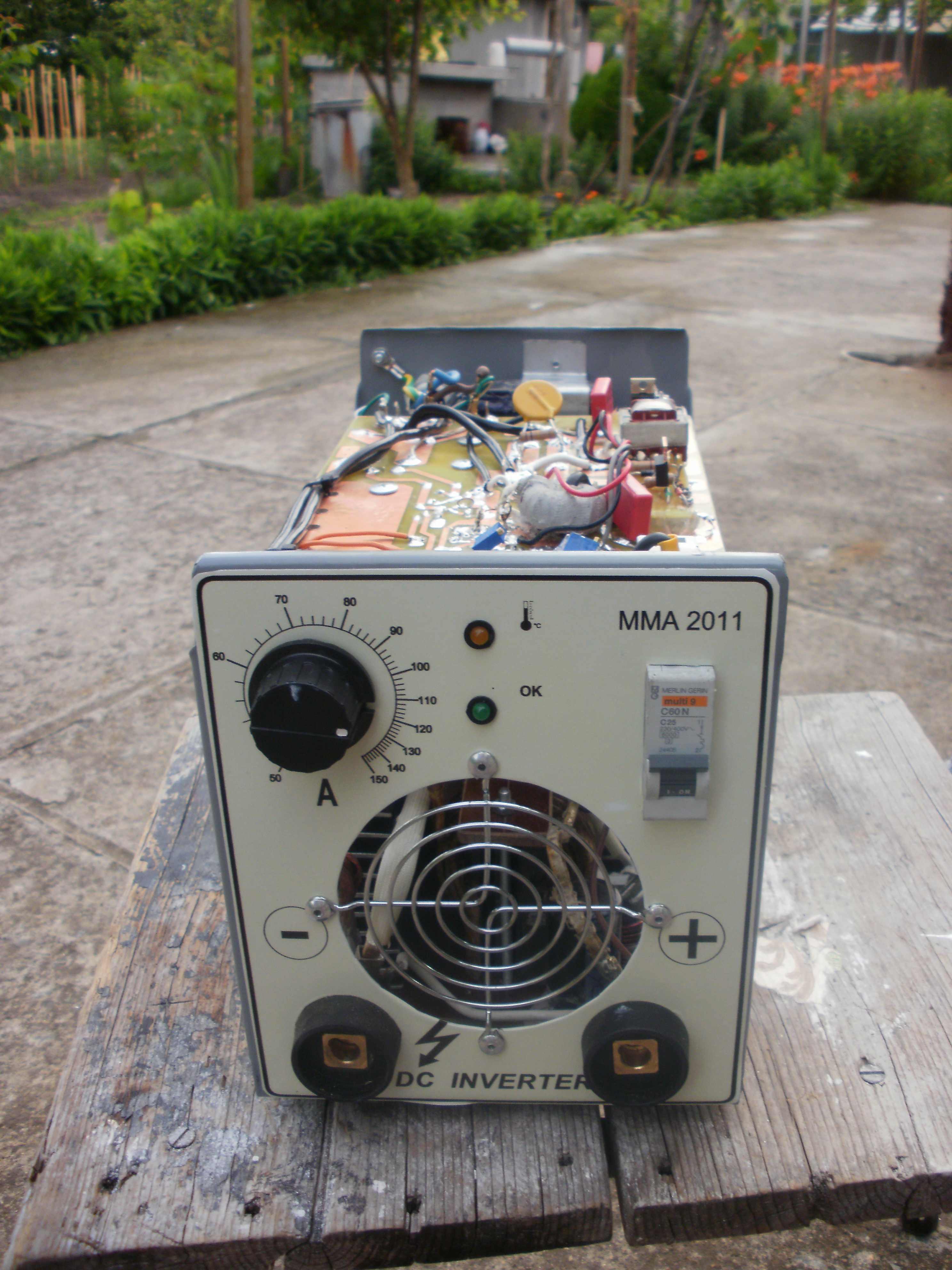

Добре е станала машинката. Обратната връзка най - вероятно е да ограничава изходното напрежение на празен ход, но не е ли по - добре да забиеш оптрона директно на 1 во краче на
UC то ?
Всичко зависи от това за какво ще се ползва- моя електрожен за година и малко е ползван два пъти и то за съвсем дребни неща, за какво ми е голяма кутия - да се чудя къде да го съхранявам и него. Нооо е много интересно да наблюдаваш физиономията на хората, като те видят че изваждаш електрожена от вътрешния джоб и подкараш с елктрод 3,25
UC то ?
MrMurdjo написа: не мога да схвана този стремеж да се набута непременно в кутия от старо компютърно захранване. Доста плътен става монтажът и някои неща май се монтират според където е останало място.
pansim
- Мнения: 1291
cvetanmu написа:Обратната връзка най - вероятно е да ограничава изходното напрежение на празен ходДа, това е очевидно, въпроса е защо??? Сега мнозина ще кажат - амии...на влажно време, с мокри ръце и т.н. Според мен тази функция е добра само за конкретни случаи с повишена опастност за живота на заварчика. В домашни условия, и за любителско ползуване едва ли има голям смисъл. Предполагам никой от пишещите тук няма да заварява в двора си атомна подводница
Освен това силното ограничаване на напрежението на празен ход, води до по-трудно палене на електрода, особено при нечисти и ръждиви метали, които преобладават във всеки двор.
ПП Все пак ще чакам, да се изкаже по въпроса и автора на конструкцията.

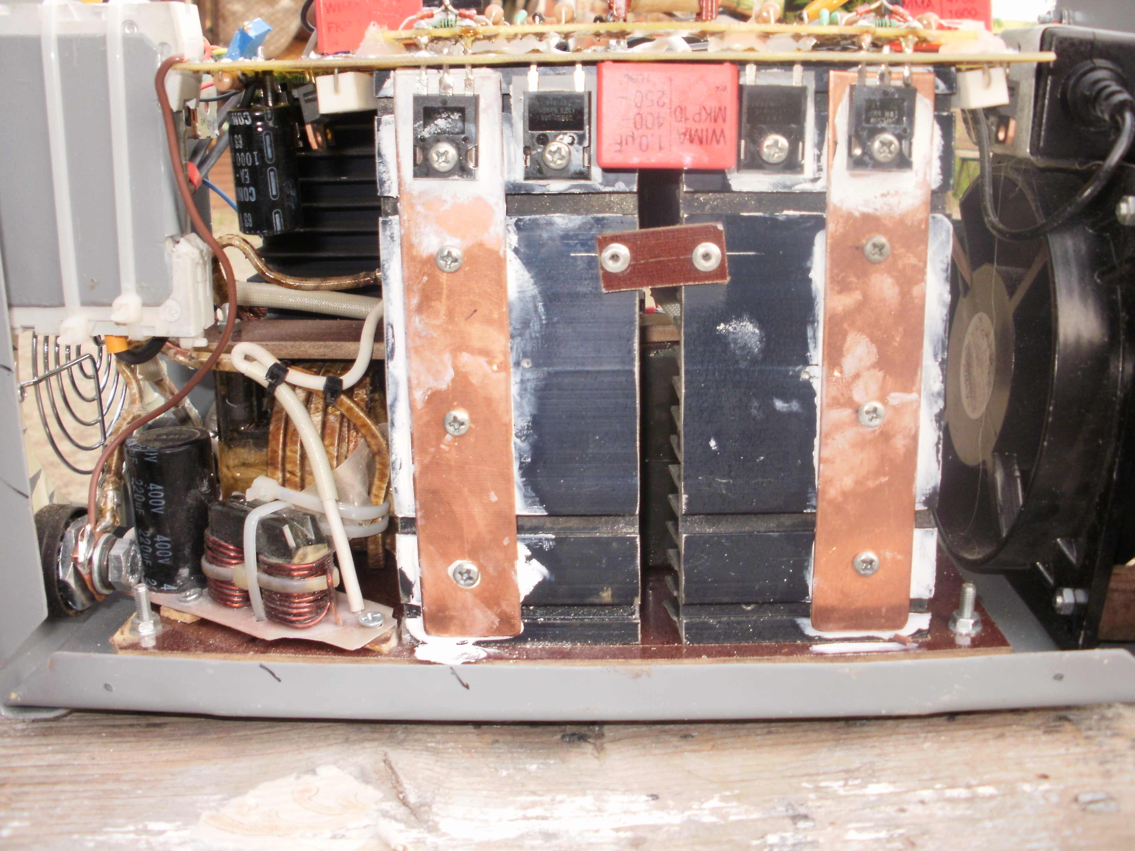

Здравейте колеги. Благодаря за интереса.
"Обратната връзка" е защита (ограничение) на тока при късо съединение на изхода над няколко секунди. Действа по следния начин: Когато напрежението на изхода е достатъчно за отпушването на оптрона, то и IRF530 е отпушен, в заданието за ток е включен R9 и тока се регулира в пълни граници. При залепване на електрода IRF530 е запушен и заданието се ограничава (до 30 А в случая при 2.2кО+4.3кО).
Що се отнася до LC на изхода то резултата е чудесен. напрежението на празен ход обаче става над 100V (на мен не ми пречи въобще). Това решение за добро палене на дъгата се използва при есаб и фрониус .
