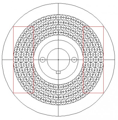

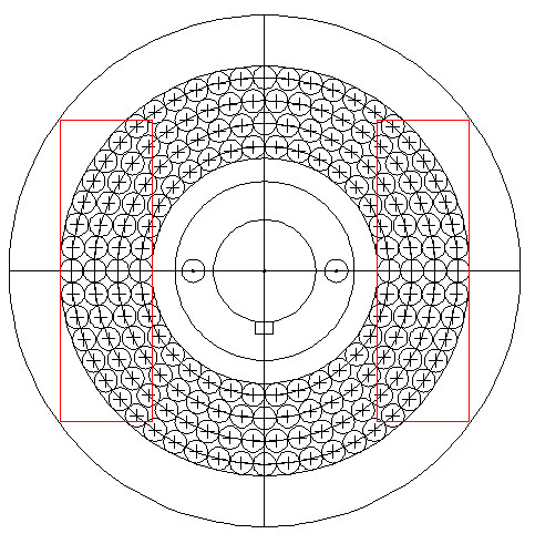

Какво става NASIO - проби ли матрицата как е ? с нетърпение чакам резултат, че и на мене ми предстои дупчене на втората ми матрица и не искам да я объркам за това чакам и твоето мнение. Босчето ми даде ценни съвети на лични и съм подготвен за дупчене, но чакам и теб да кажеш какъв ти е резултата. Ето какво сътворих като идея.
NASIO
- Мнения: 81
Здравей gogosto! Тъкмо мислих и аз да те питам за конусите,дали ги поправи и какъв е резултата.Аз с моята матрица май нещо вървя към не-много добри резултати.Първо това слагане на центри на cnc фреза е станало не както трябва, има малко изместване на дупките.Или мартицата е мръднала по време на работата или той нещо не е центровал както трябва,незнам. Aма тва го виждам чак като я пробих почти цялата.Освен това понеже тези центри са плитки някои не съм ги уцелил добре и имам няколко дупки малко изместени.Не е нещо фатално ама все пак ме изнервя.Счупих и скъпата бургия,идва ми да я изям!Аз нямам програма за чертане и няма как да ти покажа друго освен като е готова да я снимам,но е на шестоъгълник. Освен това и маисторите ме бавят,после трябва закаляване на всички части,шлайфане на всички части кога ще стане незнам.Мисля да форсирам малко нещата и да я приключа за десетина дена.Както и да е.Та въпроса ми е дали конуса който е дал bosqeto работи,щото е важно да го направя от раз щото толкова дупки(утре ще ги преброя) нали се сещаш...Иначе за такъв тип разграфяване твоето е перфектно.В крайна сметка докато не я качиш на машината няма да разбереш затова дупчи смело и това е.

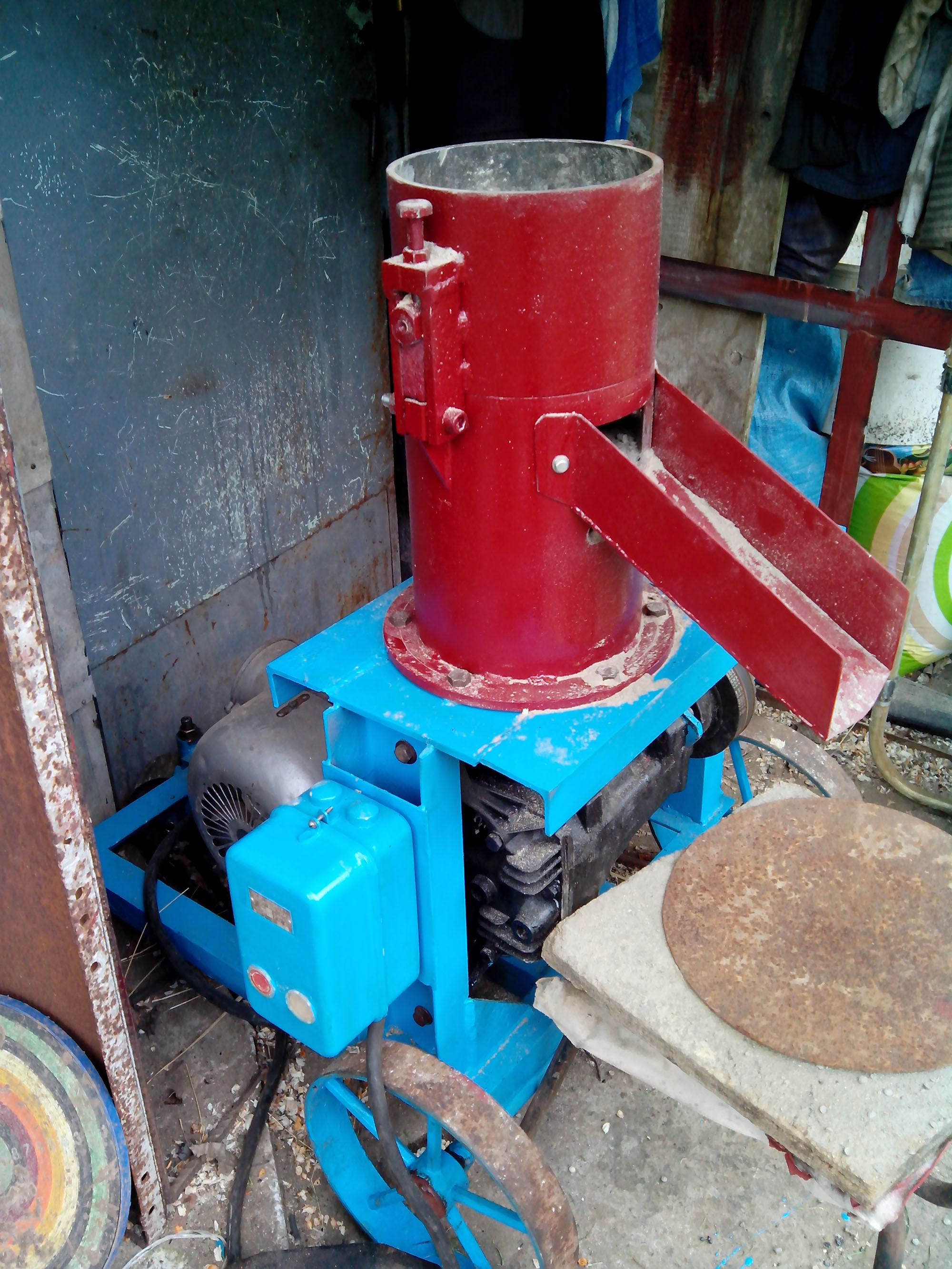

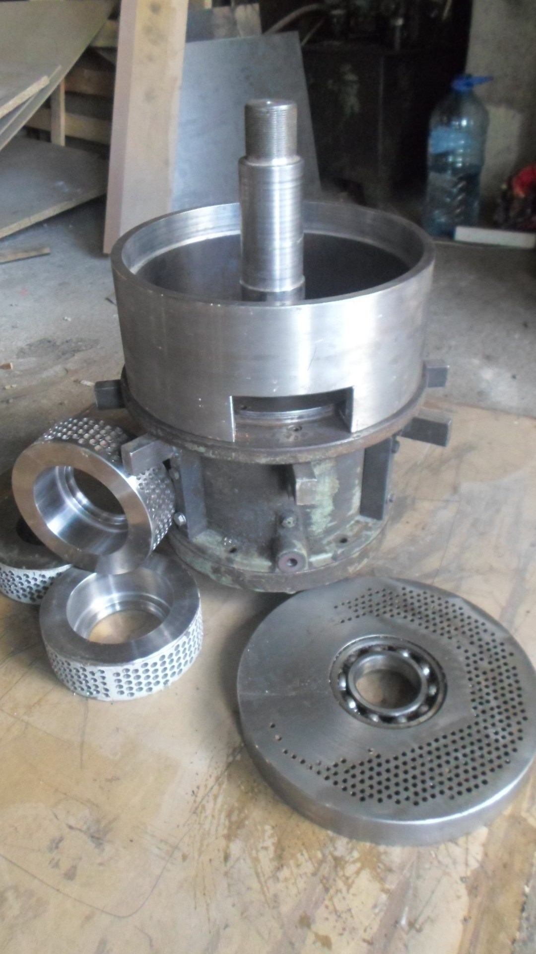

NASIO как счупи бургията? аз чаках добри отзиви от теб за нея за да си взема и аз такава, но сега ще карам със старата си май. За конуса моите виждания са, че на 22градуса пелетите излизаха, но трудно. сега на 16 вървят по лесно, но машината няма този специфичен тракащ шум. Въз основа на данните , които съм чел - руснаците дават 16градуса Босчето също този градус само на сръбския форум е 22 градуса и смятам, че Босчето има основане и опит за да дава по верния градус. При обсъждането на моята машина с него реших да пробивам новата матрица с още изменения. Босчето ми даде едни формули за да изчисля силата на натиск на колерите спрямо радиуса на матрицата и въз основа на сметките правя още промени сега и ще покажа резултата. Ето малко снимки на моментното състояние. http://gogo100.snimka.bg/photos-from-gs ... 2.36672893
NASIO
- Мнения: 81
Добре излежда,личи че я правиш с мерак!Тази формула за натиска на ролките какво изчисляваш с нея,къде да бъдат дупките ли?А бургията незнам,просто се счупи едно парче около 2см даже то си стои в някоя от дупките,и след като я заточих остана около 3см работна част и не става за матрицата.Може би трябваше да я развъртя на по-високи обороти.В понеделник ще говоря с компетентен човек който по принцип работи с такива инструменти.Между другото днес взех някои части от стругар и утре мога да ги снимам.
