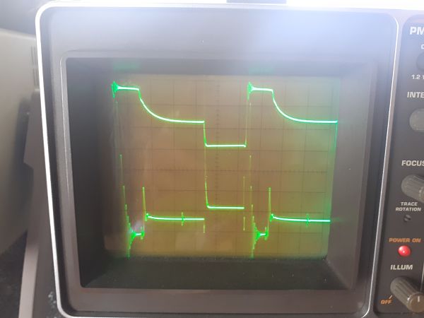

Значи ,малко по малко взеха нещата да си идват на място. :) При въпростното клипче,по голямата консумация на електрожена,без кондензатора, в единия показан вариант се дължи на по малкия коефицент на cos-f ,така да го кажа, а когато включва кондензатора , този коефицент се повишава ,тоест-намалява се фазовия ъгъл, и от там идва и по малкия ток. :) Значи за да е по икономичен един такъв уред, коефицента трябва да е по близо до еденица. Тоест, да няма фазово отместване, или поне да е минимално. Нормално е когато посоката на реактивния ток е срещуположна на активния, да се получават хармоници и смущения в мрежата.Но щом пише в учебниците че е така, значи е така. :) А защо при преобразувателите когато се връща този реактивен ток, през трансформатора, пак протича ток от вторичната страна?? Като казвате че, това е празна енергия. Как става този филм тогава???
АБВ потребител - специалист
И за да не са само голи приказки,ето . Горната графика е напрежението в-ху резистор, от вторичната страна на еднотактен преобразувател. А долната е върху шунт пак от вторичната на същия. Сигналите са срещуположни заради разположението на сондите. Ясно се вижда че, реактивния ток натрупан в правия импулс се отдава също на вторичната намотка на трафа. В променливия ток от мрежата, това няма как да стане, затова този ток се връща обратно на източника, като посоката му е противоположна на активния, на това се дължат , според мен смущенията в мрежата които поражда и по голямата консумация при индуктивни товари. :) НАЛИ ТВЪРДИТЕ ЧЕ РЕАКТИВНИЯ ТОК НЕ ИЗВЪРШВА РАБОТА,ЕТО ДОКАЗАТЕЛСТВО. ТОК ПРОТИЧА В ДВЕТЕ ПОСОКИ, ВЪПРЕКИ ЧЕ В ПЪРВИЧНАТА СТРАНА СЕ ПРОПУСКА САМО В ЕДНА :) ТОЧНО НА ТОЗИ ФАКТ СЕ ДЪЛЖИ, КОНСУМАЦИЯТА НА ТОК ДА Е МАЛКО ПО-МАЛКА ПРИ ИНВЕРТОРИТЕ,ОТКОЛКОТО ПРИ ТРАНСФОРМАТОРИТЕ.
И не бързайте да правите анализи за определени личности тук във форума. Може да допуснат някъде грешки, но кой не греши в този живот. В другия ще видим. :) А сега ще погледна манджата която готвя че трябва и да се яде. :-D Науката казала че реактивния ток не извършвал работа :) дрън-дрън.
