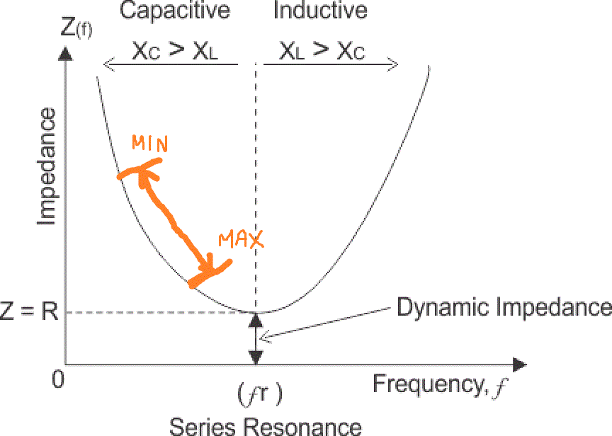

Тази схема на Негуляев неправилно се нарича резонансен преобразувател. Тази схема е така наречения квазирезонансен преобразувател и работи само в определен диапазон от настройката.Обикновенно на няколко килохерца под резонансната честота е максималния ток. Тези схеми работят в резонансен режим САМО когато има активно съпротивление във веригата. Но за електрожен когато се ползва има и редица недостатъци, затова сигурно не се ползва от производителите. Едно от тях е големите напрежения, които генерира кръга под товар. :)

Колкото е по голям работния ток, толкова честотата е по близо до резонансната. Влезе ли в резонанс гърми, и то силно, това е пробвано многократно. :) Два транзистора веднъж ми пробиха 3мм алуминиев радиатор, направиха дупки в него като гръмнаха. :)
