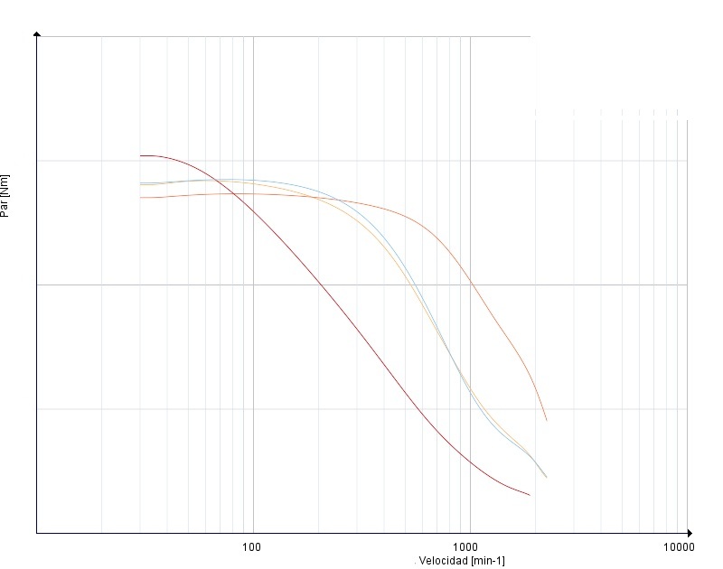

А аз да питам.Един стъпков мотор със какви обороти максимални може да се върти.
Снощи подкарах драйвера си и успях да въртя двигателя (само да го въртя без да позлвам сензора ) , но максималните обороти които постигнах бяха около 5 оборота в секунда.Ако увелича скоостта стои на едно място или ако го побутна малко тръгва и прескача.
Дали това не се дължи и на двойно по ниското напрежение което му пуснах защото нямам повечен?На корпуса му пише че е за 24V аз имах само 12V .
предполагам, че една графика би била по-полезна от куп обяснения.
Тази графика не е универсална!!!
За добра работа на един рутер не са важни високите обороти на мотора,
а дали мотора има достатъчно мощност при определени обороти.
skartalov - специалист
При повече от 500 об./мин не очаквайте стабилна работа при стъпковите мотори!!!
