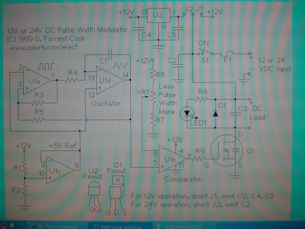

Много евтин контролер, искам да го купя. Колко ампера при колко волта?
6500W разделено на 72V прави 90А . Което значи 6 акумулатора най-малко 120Аh по 35кг. Всъщност защо Tenio.pm не дава информация, а се налага Ние да гадаем?
dj_marti79
- Мнения: 457
тази схема работи много добре. За увеличаване мощноста IRF521 замених с IRFP064N и LM324 с TL084 Издържа на 30А при 48V .С още малко доработки ще стане чудесен самоделка контролер.
Impulsen regulator 24V.JPG (39.71 KиБ) Видяна 7115 пъти

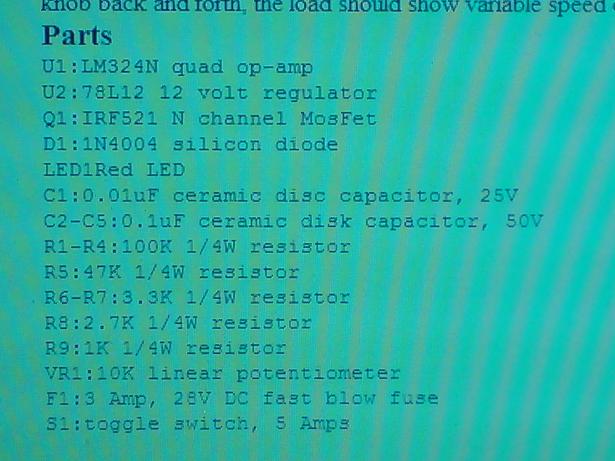

опис на елементите
Impulsen regulator 24V opis.JPG (46.73 KиБ) Видяна 7112 пъти
