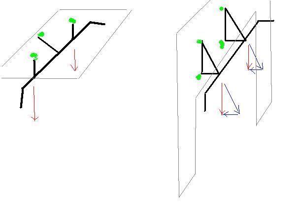

Сега, те може да нодят 200-300 килограма, но ги носят на опън, тоест както предлагаме да се сложат на тавана. Когато се хване в щурца (ако изобщо се хване) ще се получи конзола и ще трябва да го хванеш в поне 2 различни нива във височина (с колкото може по-голямо разстояние между тях). Което означава, че ще трябват поне 4 анкера (по 2 от всяка страна, със зелено на схемата). Докато по начина на Чаро, става с 3 анкера и то много по-здраво :cooler: .
А съмненията ми относно щурца ще разбереш, ако си видял какво на практика представляват. Ето в тази тема най-долу съм снимал вкъщи: http://www.napravisam.bg/forum/viewtopi ... &start=315 . Дори да няма подобни изцепки, виж колко е дебел - не съм убеден, че можеш в 5х10 см. да набиеш анкер, без да раздробиш бетона.

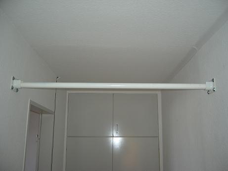

Предполагам си видял това http://www.filefront.com/15309283/Nabirane.rar/ ако не свали го.Има идеи за лост може и друга идея да си харешеш. За твоя лост мисля , че повече от 10лв. не би трябвали да струва /материалите /
Само да добавя внимавай да с "здрави" дюбелите и стената където ще ги слагаш
По-стабилния вариант и по-красив за в къщи е този.Лоста е подвижен може да се махне и остава само гнездата.Успех
vailoelle Може ли препоръки от къде мога да намеря материалите за този лост или поне какви материали бихте препоръчали? Става въпрос за коридор на панел 120-130см.
