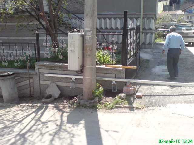

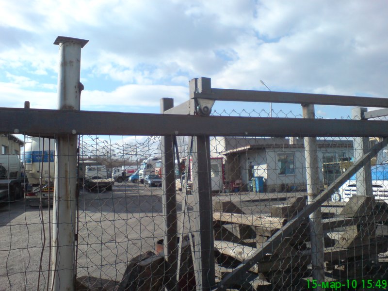

javor4o - специалист

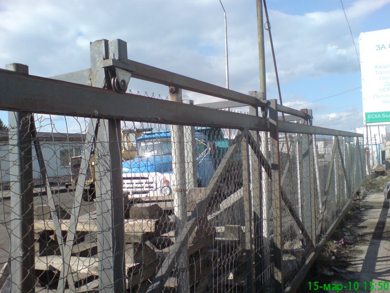

ето я концепцията :idea:
изглед
изглед _2

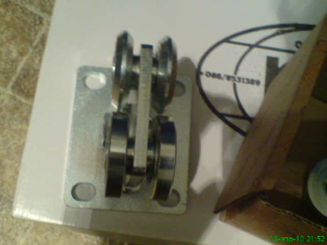

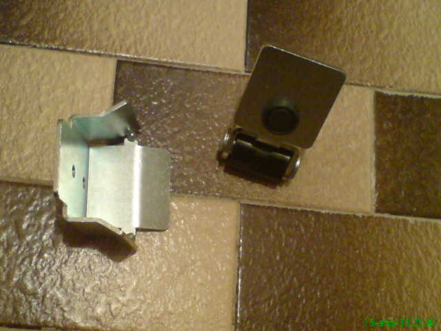

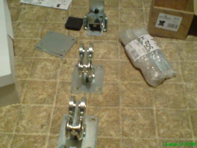

ЗДРАВЕЙТЕ,ПРОЕКТА ПРОДЪЛЖАВА :-D
ЕТО ГИ ЧАСТИТЕ ЗА ВРАТАТА.
КАТО ПОЧНА ДА ПРАВЯ ФОНДАМЕНТА ПАК ЩЕ СНИМАМ :supz:
1
2
3
4

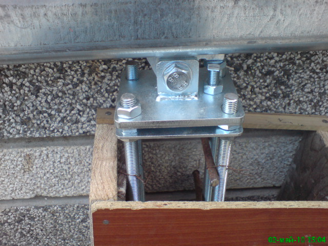

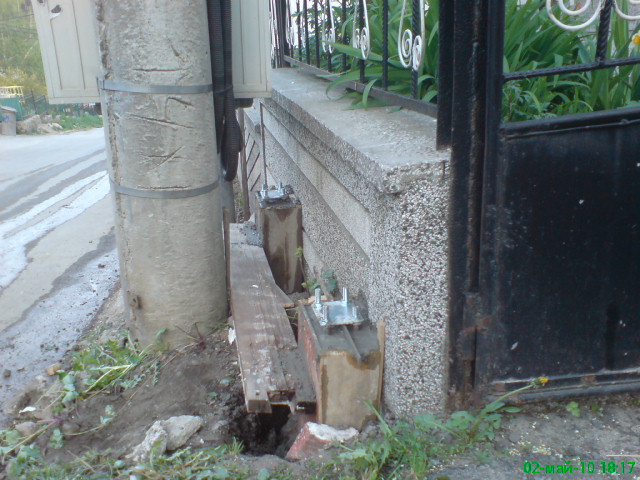

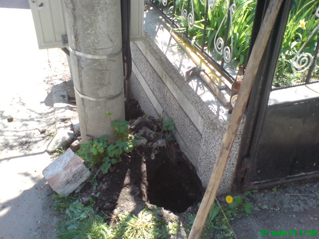

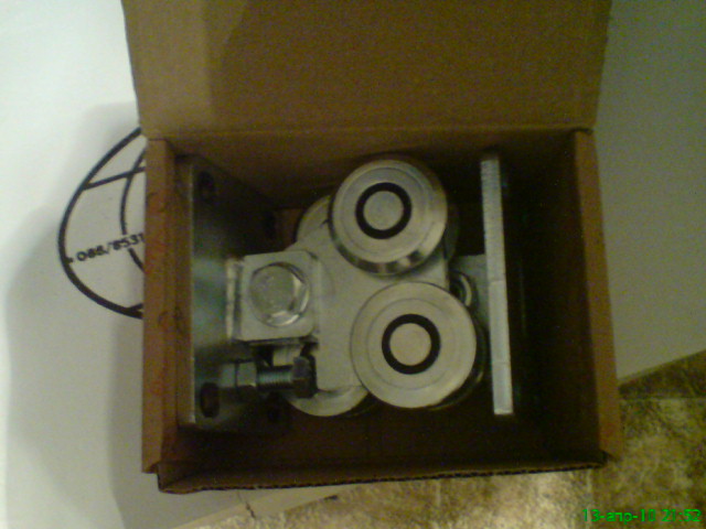

още малко снимки от проекта :-D
основа за конзолата
денивелацията
конзолите
отблизо
вече и бетон

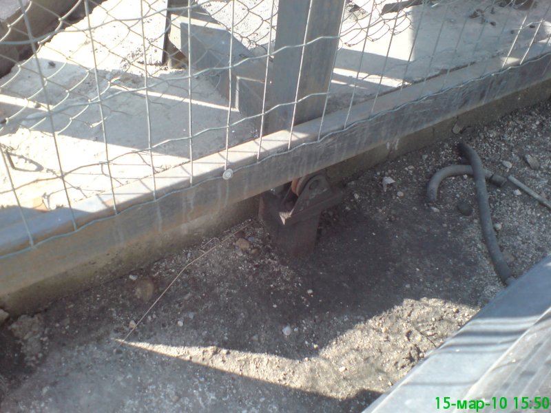

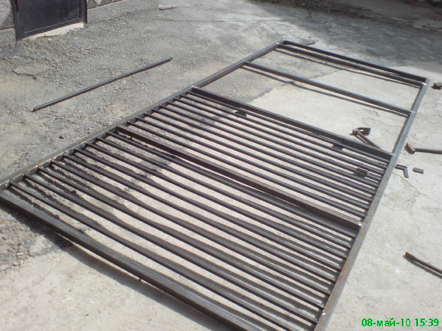

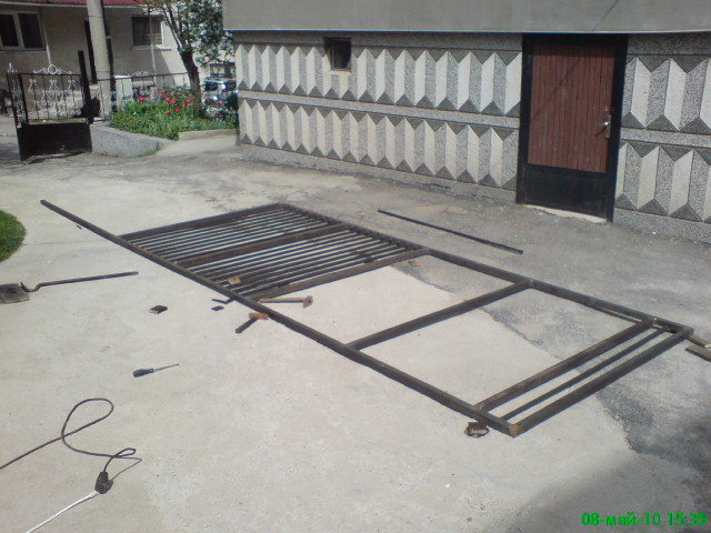

и самата порта :idea:
тук е наопаки

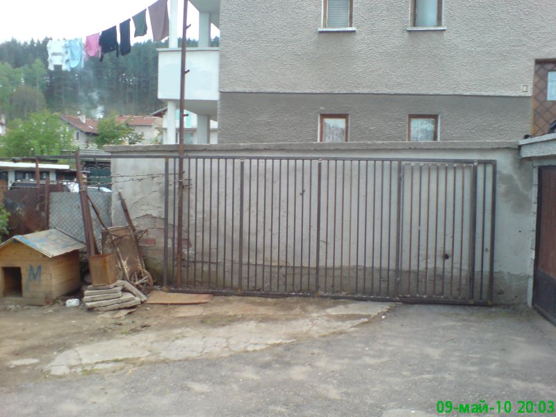

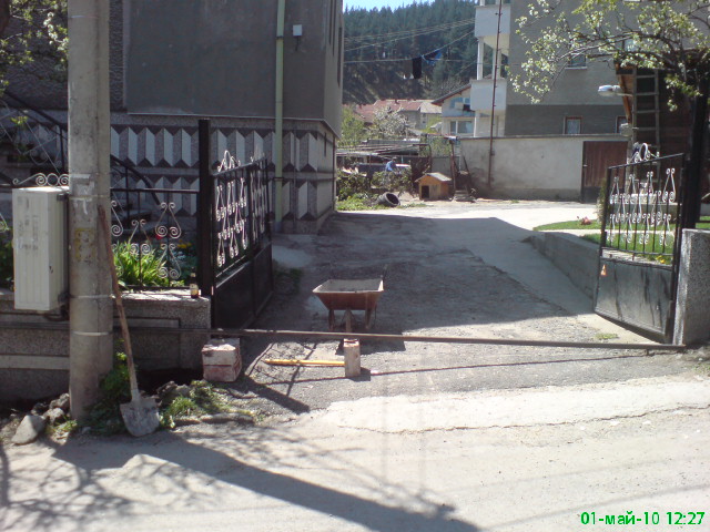

bogomilZ - специалист
интересно е да видим до края развитието на плъзгащата врата
крилото е вероятно около 4 м а не виждам толкова водач вляво за да може да се отвори до пълен просвет но входа
и как си замислил да корегираш подхода защото вляво имаш над 30 см височина - терена е с голяма денивелация
от външната страна на вратата ще има "клин" който минава покрай конзолите :wink:
по наклона на терена :wink:
