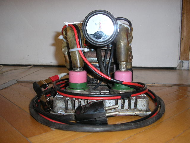

Ето тези са подходящи:
pc300041bt0.jpg диоди.jpg (72.51 KиБ) Видяна 9009 пъти

skrijo, само задаваш въпроси и изобщо не четеш!
Още в началото ти казаха че диодите трябва да са поне за 200 ампера, а и не е тругно да се сетиш сам като погледнеш какви токове са изписани на кутията на електрожена..
И за дросела колегата С 2 леви беше така любезен да ти преведе в резюме информацията от руския сайт
сечение 10-ина кв.см. на ядрото, намотаваш с шина 10-20 кв.мм. 10-20-50 или колкото се съберат навивки, като сглобяваш пакета ламели оставяш 1-2 мм междина (слагаш гетинакс там).

velev-klima - специалист
Нали този форум е направи си сам? Лошо не виждам че пита човека.
Диодите се монтирват на радиатори и се свързват с кабелите дето има на тях ето виж ги как изглеждат Лошо е че са по 34лв броя.Изображение
glupak - специалист
Мисълта ми беше, че много отдалеч трябва да започнем обясненията. Не се обиждай.
Ако не си в бранша и нямаш разни неща останали оттук-оттам, по-евтино е да си купиш нещо готово и съвременно. Инвертор имам предвид.
Изправителят, който си направих е с размерите на трансформатора, тежи доста и е сравнително неудобен за работа. Инак работи добре.
Не съм правил сметка на парите, които похарчих, но са не по-малко от 150 лв.
Сега, като гледам, нещата са по-скъпи.
Трябват ти:
1. диоди+радиатори - около 40 лв. х4=160 лв.
2. медна шина - 12-15 лв/кг. ок. 2 кг.=24-30лв.
3. филтрови кондензатори 2 бр. х10-15 лв = 20 - 30 лв.
4. магнитопровод - пара не чини, намира се лесно на "вторични"
Времето, естесвено не го слагам...То си е за душата...
Ако искаш все пак да продължиш, ще помагам, разбира се!
Но преди това прочети отговорите в темата и уточни неясните неща.
Коментарите на съфорумците са достатъчни, ако ги разбираш.
Още веднъж ме извини ако съм бил груб.
