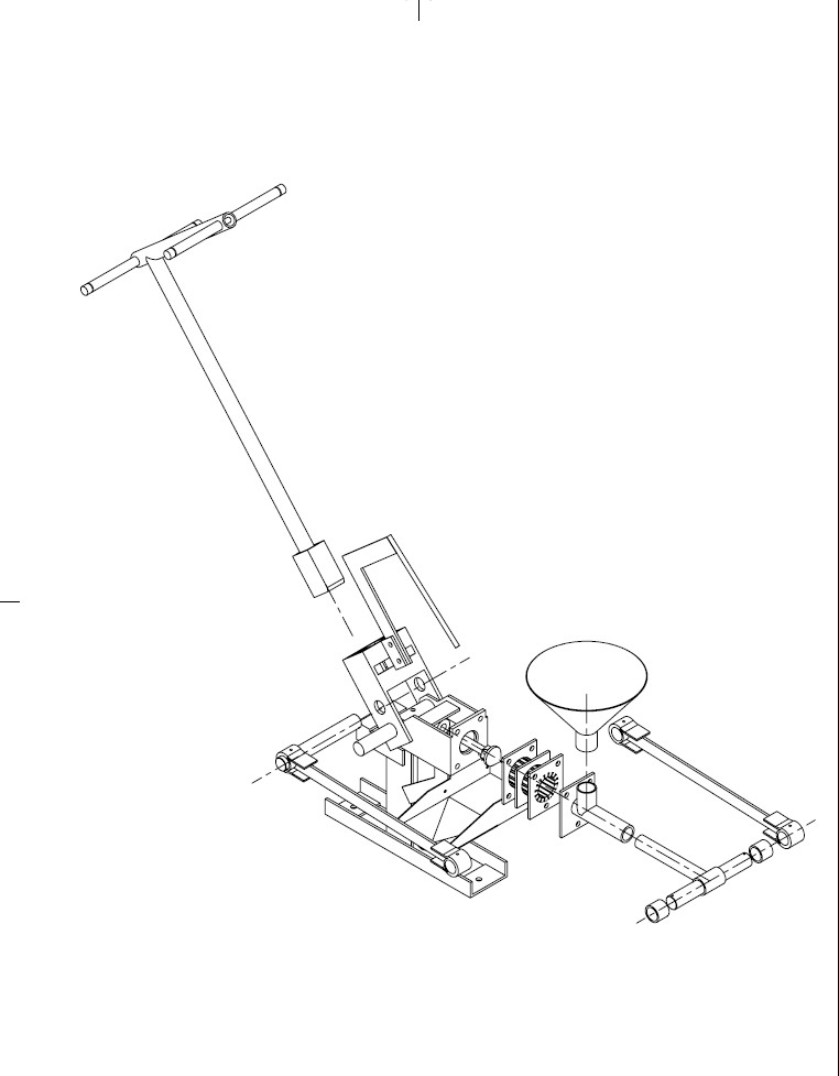

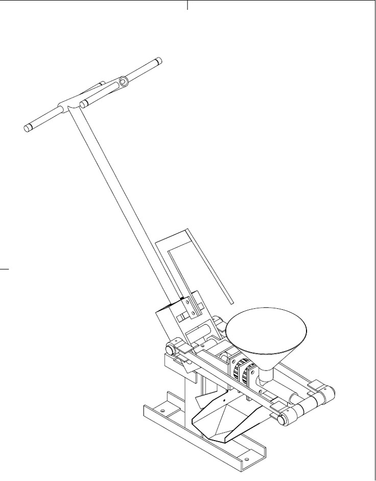

Като се замисля,може да се експериментира с размера на пелетите.Не всеки има пелитна горелка .Някой може да да исползува и по-архаичен котел и система за горене.Така,че може да се опита и да се създаде и по-проста система за пресоване на дървените стърготини.Тук предлагам за модел една проста ръчна преса за домашно производство на олио от слънчоглед,рапица и тн.Важен е принципът на работа.Може в гилзата "бутало"да се постави малко плостмосово шише от мин.вода и в него да се пресова стърготинната маса.Може и направо без такива приспособления.Диаметъра на буталото на приложената преса е 30мм.Може пък на някой да му хрумне как да се приспособи тази преса за работа със дървени стърготини.
Изображение PRESA 2.jpg (56.92 KиБ) Видяна 50691 пъти
Изображение PRESA.jpg (62.69 KиБ) Видяна 50691 пъти
