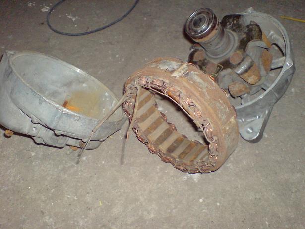

Въртях го с бормашина - 800 об.мин, трудно вади 100W. За да вземеш всичко от него ще ти трябват повече от 1500 об.мин. Имам и такова с пренавит статор за 220V. Броиш при размотаване навивките на 1 секция (при мен бяхя 9), умножаваш ги по 20 (което прави 180 навивки) и намотаваш с по-тънък проводник, така че да ги събереш в каналите (например с 0,25). Махаш изправителя на Ларионов и правиш нов, с по-високоволтови диоди (например 1N4004) и получаваш 220V право напрежение!
Исках само да добавя, че се искаше доста голямо усилие за въртене на динамото, бормашината доста се тормозеше а накрая се скъса стоманената ос - 4мм. от усукване.

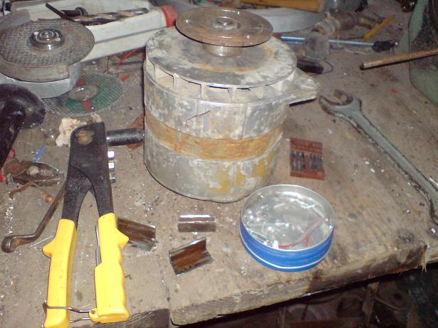

На третата снимка от тези които съм качил ,се вижда на чертежа ,че шайбата на генератора е около 2 пъти по-малка.На автомобилите шайбата е също по-малка от тази на коляновия вал и при празен ход на мотора около 800 об/мин,на генератора е около1100-1200 об/мин.Трябва да се постигнат обороти над тези и с регулатора на напрежението/ако е механичен да се настрои/ да се достигне около 13.8-14.2 волта,за да има добро зареждане на акумулатор.
Тук вече трябва да се направи и разлика от динамо и генератор/алтернатор/,че при динамото е задължително да са високи обороти,докато при генератора и при ниските му обороти може да има достатъчно напрежение и ток,оттам и мощност.

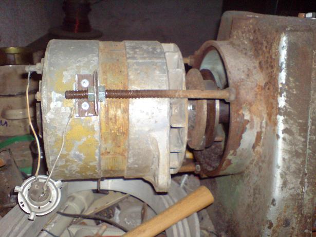

Ето това куплирам сега с редуктора.
Срам несрам, витлата ще са дървени - дъска широка 24см. Нямам друг по-подходящ материал.
Полски, но незнам от какъв автомобил е
alternator 28V-40A.JPG (56.88 KиБ) Видяна 13393 пъти
dj_marti79 - специалист
Чуствам се като Дон Кихот - сам срещу вятъра. В Бг само аз ли правя самоделен генератор?
Ето куплирах.
Даже като го завъртях четвърт оборот изгоря крушката.
Това между дисковете са малки гумени тампони.
kuplirane reduktor-alternator.JPG (50.36 KиБ) Видяна 13249 пъти
