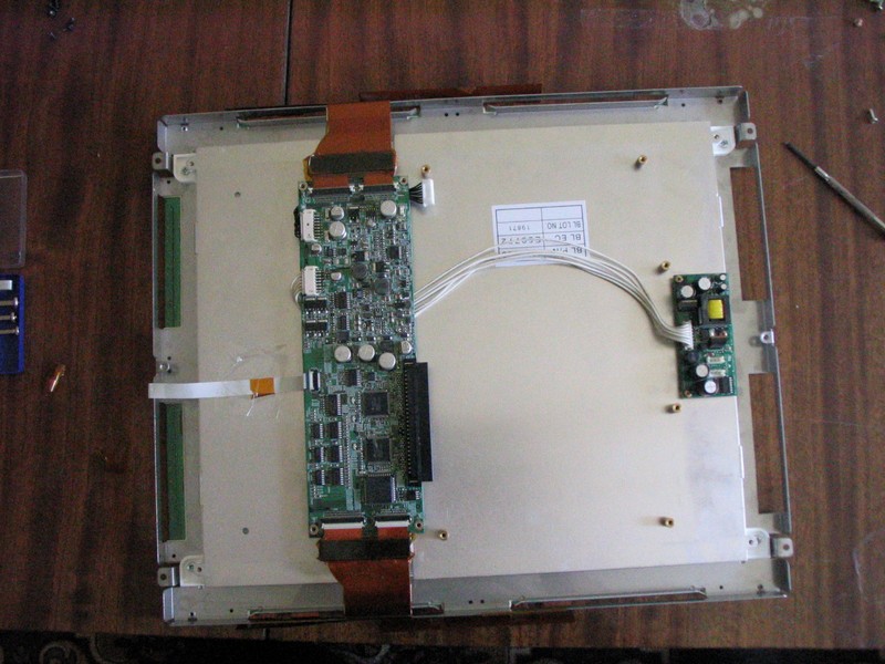

Привет и от мен, аз се взех един монитор, но той за съжаление не става за тая работа, оказа се че има една пларка от която излизат писти които са разположени тека, че да не може платката да застане отстрани на монитора а трябва да е зад панела, което обезсмисля работата, иначе монитора е 16" и държи спокоино 1280*1024.
Ето и снимка до къде стигнах преди да го събера наново.
Ако имате идея как да стане ще съм благодарен, иначе ще го продавам.
А някой знае ли кои модели стават за да не се получи пак така като с тоя.
Последна промяна от unicata на ср мар 14, 2007 5:28 pm, променено общо 1 път.
unicata - специалист
ами тоя работи с фиксирана резолюция 1280*1024 взел съм го за 90 кинта и за толкова ще го дам.

vleznah da vi kaja che i az si napravih video stena i stana obache monitora mi e ibm i e 16 incha i ne se pobira cheliq i v slu4ai na tova neizliza si4ko na stenata kak da promena goleminata ??? ima v menuto na monitora Monitor Size obache ne sepromenq :( daite idei kak dastane po kasno shte mi kacha
i snimki che sega nemi davat tuk v cluba :( ina4e sam snimal podrobno si4ko i dr problem e 4e platkata stoi malko otstrani na Monitora i go zastapva
oba4e tq ne izliza na stenata :) chao zasega ot men a shqh da zabrava tozi monitor kadeto se prodava kolko incha e i kakva marka e ????

Ами в статията съм написал 14 - 15 инча. Защо сте взели 16- ки ?
Извадки от статията:
"Имаме предвид стар 14" или 15" LCD монитор"
"Но внимавайте в желанието си да вземете монитор с по - голяма резолюция, да не вземете някой който няма да влезе в проектора."
