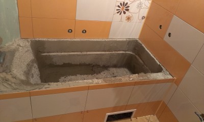

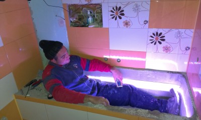

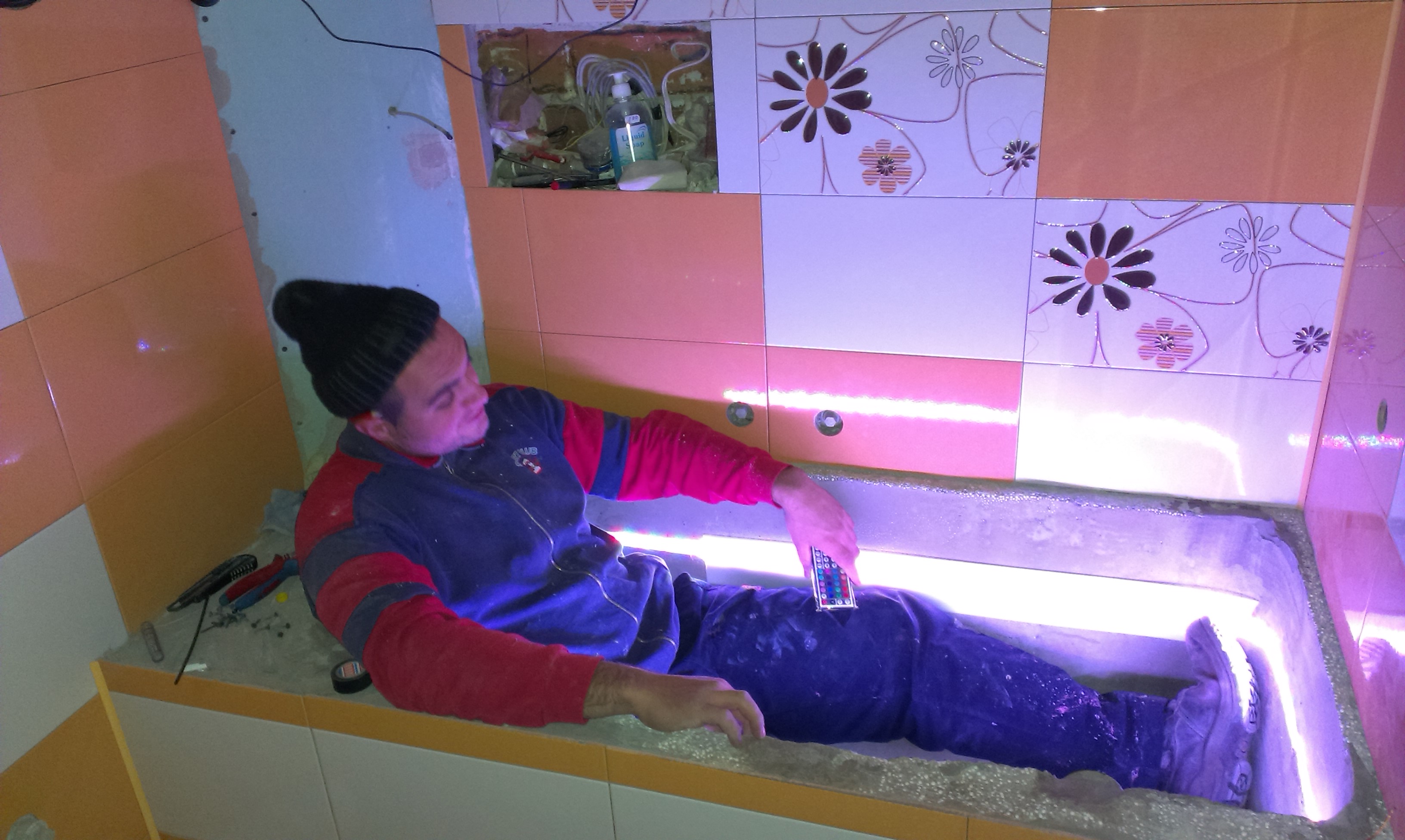

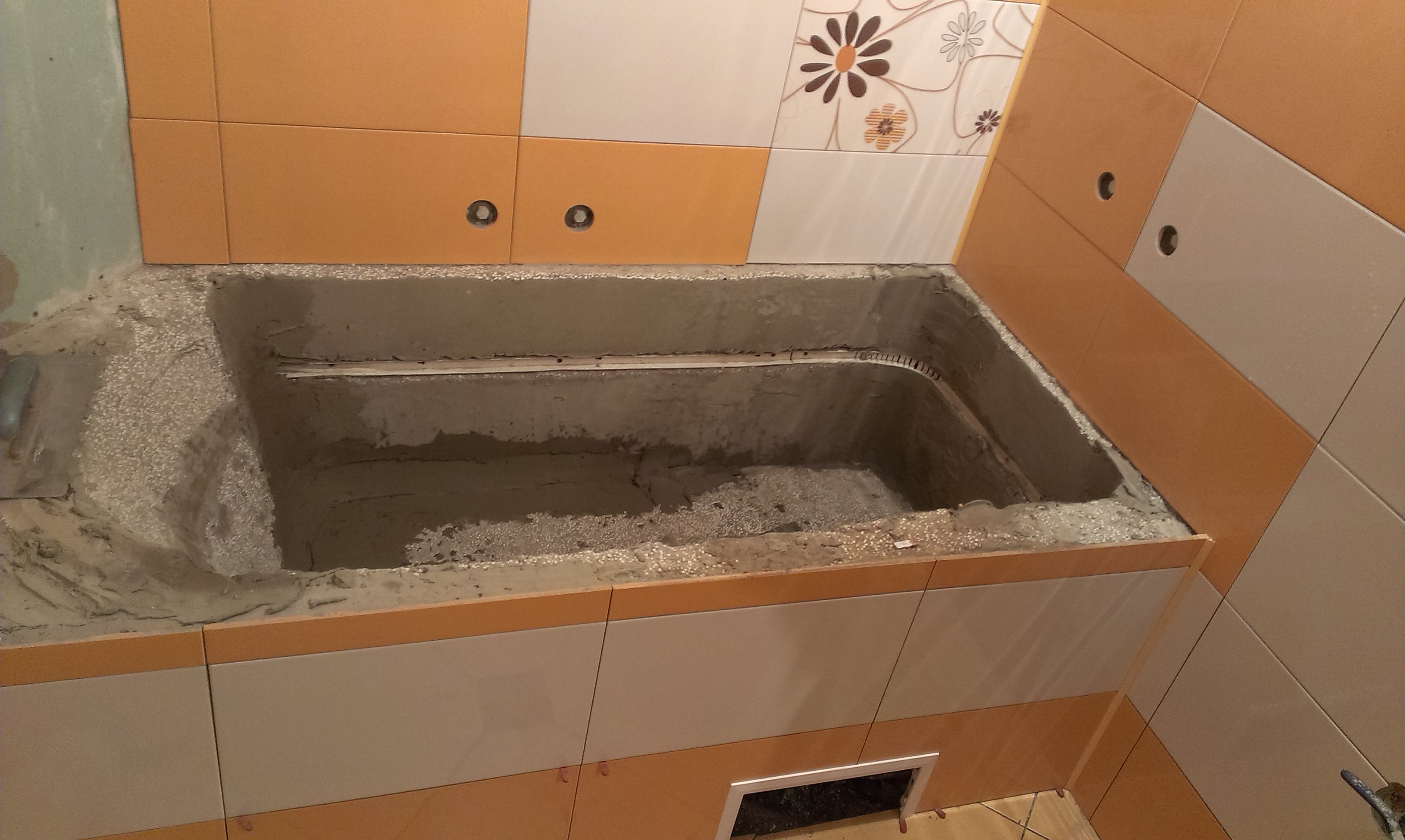

Привет!
Доста се позабавих с банята и ваната. Ето няколко снимки на това, което направихме. Снимки на напълно готовата вана ще кача скоро. Много лесно и удобно се работи с този бетон, а и има доста осезаема температурна разлика между бетона и обикновената тухлена стена.
Ваната ще се прегради с плъзгащ се параван и ще стане и на душ кабина, така другата част от банята ще си остане суха.

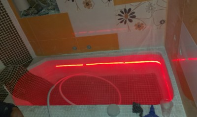

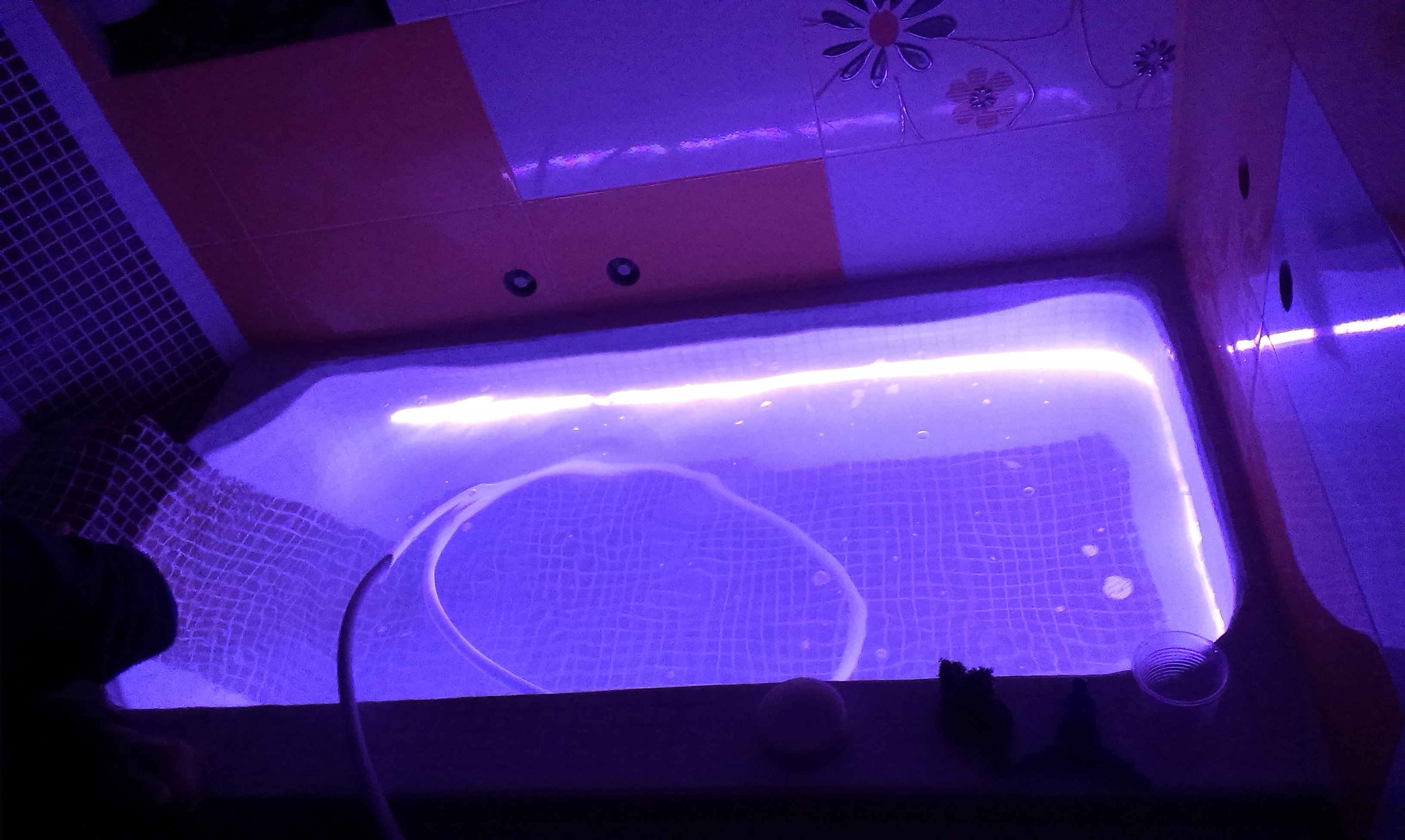

Днес направих един опит с ваната, с топла вода за първи път. Напълних я на една трета с вода нагрята до35-36 градуса. За един час водата се охлади на 32 градуса а след още един час се охлади до около 27 градуса. Не съм затоплял все още достатъчно вода, че да се изкъпя в нея, но бойлер 120 литров загрят до 50 градуса я напълни до към тази една трета с тези градуси, не съм добавял студена вода. Трябва ваната да се напълни около половината, че когато влезне човек да се качи вече нивото до необходимите стойности. Предполагам, че когато загрея 120 литровия бойлер на 80 градуса, ще е достатъчно вече за къпане.
Мисля, че въпросния бетон и начина по който е изградено самото корито си вършат добре работата и задържат добре топлината на водата.
