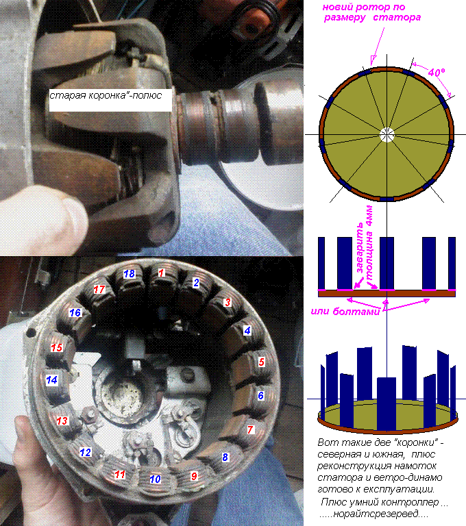

....колега, ако те сърби темата и ще правиш нещо, то го прави поне почти както трябва...
Moсквичовски ветрогенератор...

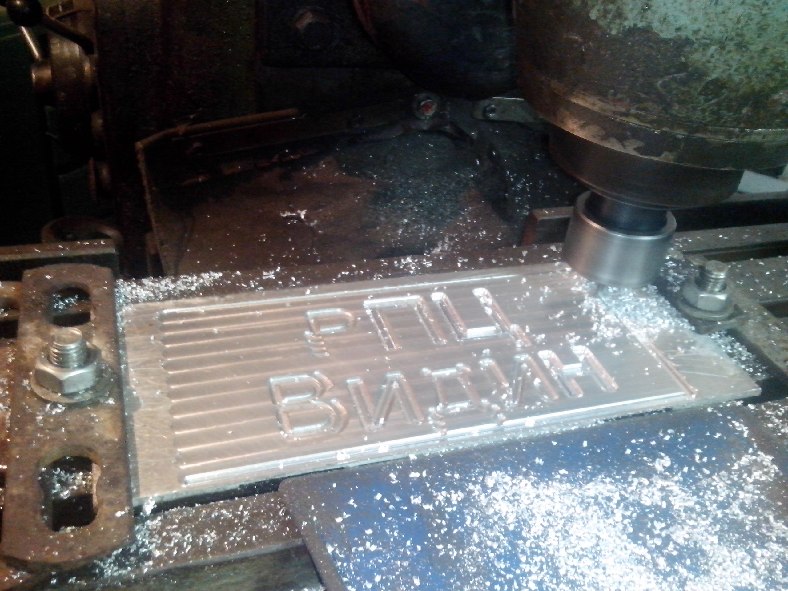

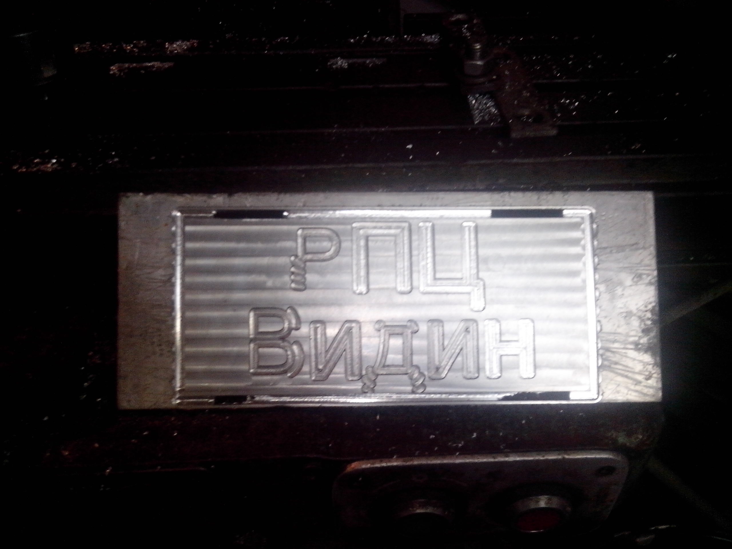

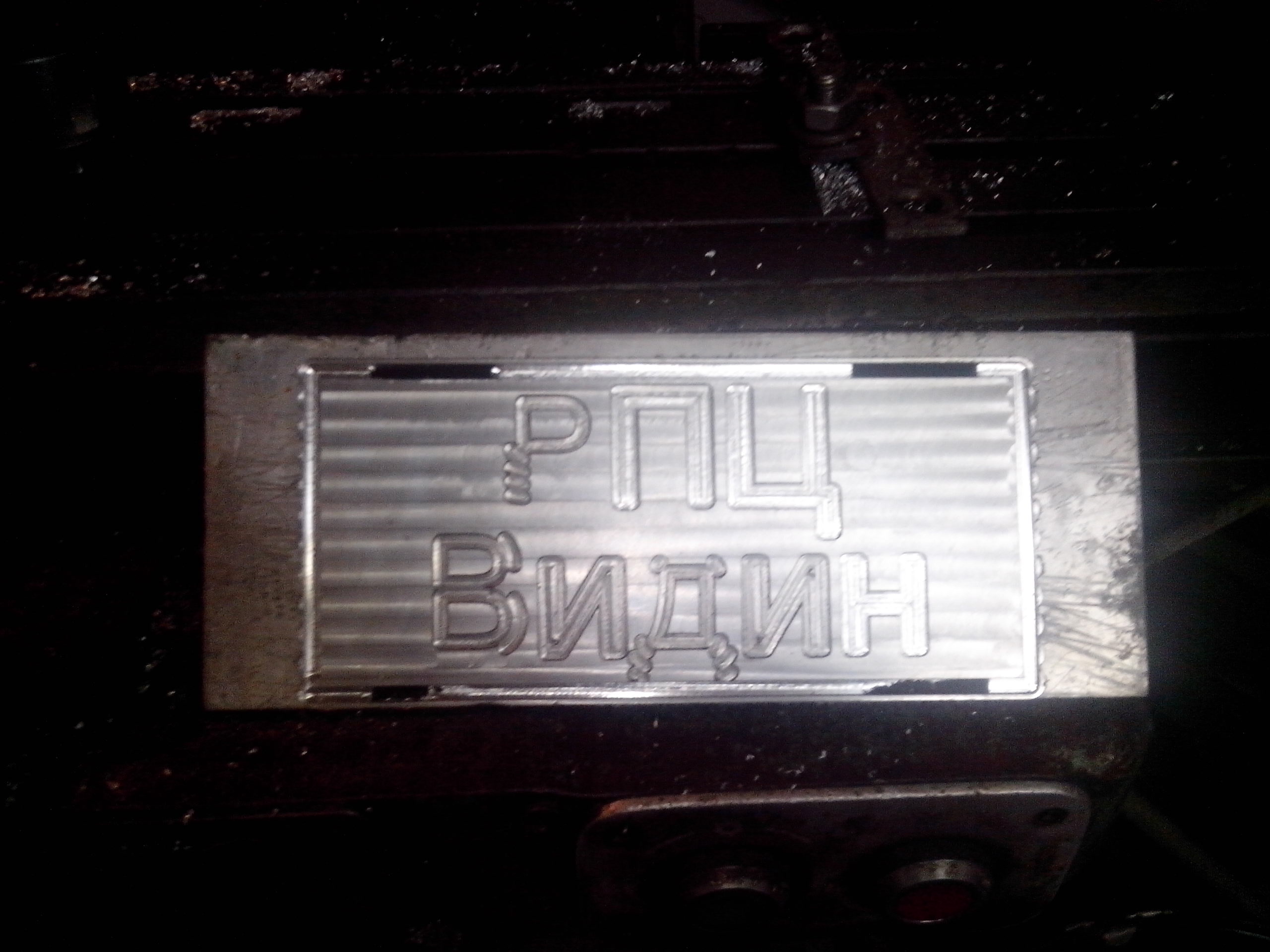

аз пък си доработвам работилницата за да почна експерименти с технологията купих фреза фу250 направих си своя програма на ввисула С за урпавление на машината която приема G кодове и позволява бърза оптимиизация на параметрите по детайла без да се налага да ползвате кад програми . Ползвах изхвърлени ремъци от кола и шайби от кола . Малките си ги правих.

Днес направих проба с фрезата на 220 волта 3 часа работи без прекъсване Фу 250 ЦНЦ преработена от 1968 г е
Струга също работи добре на 220 волта и не усеща мощносатта. и той е от 196 и някоя не личи на двигателя последнат цифра

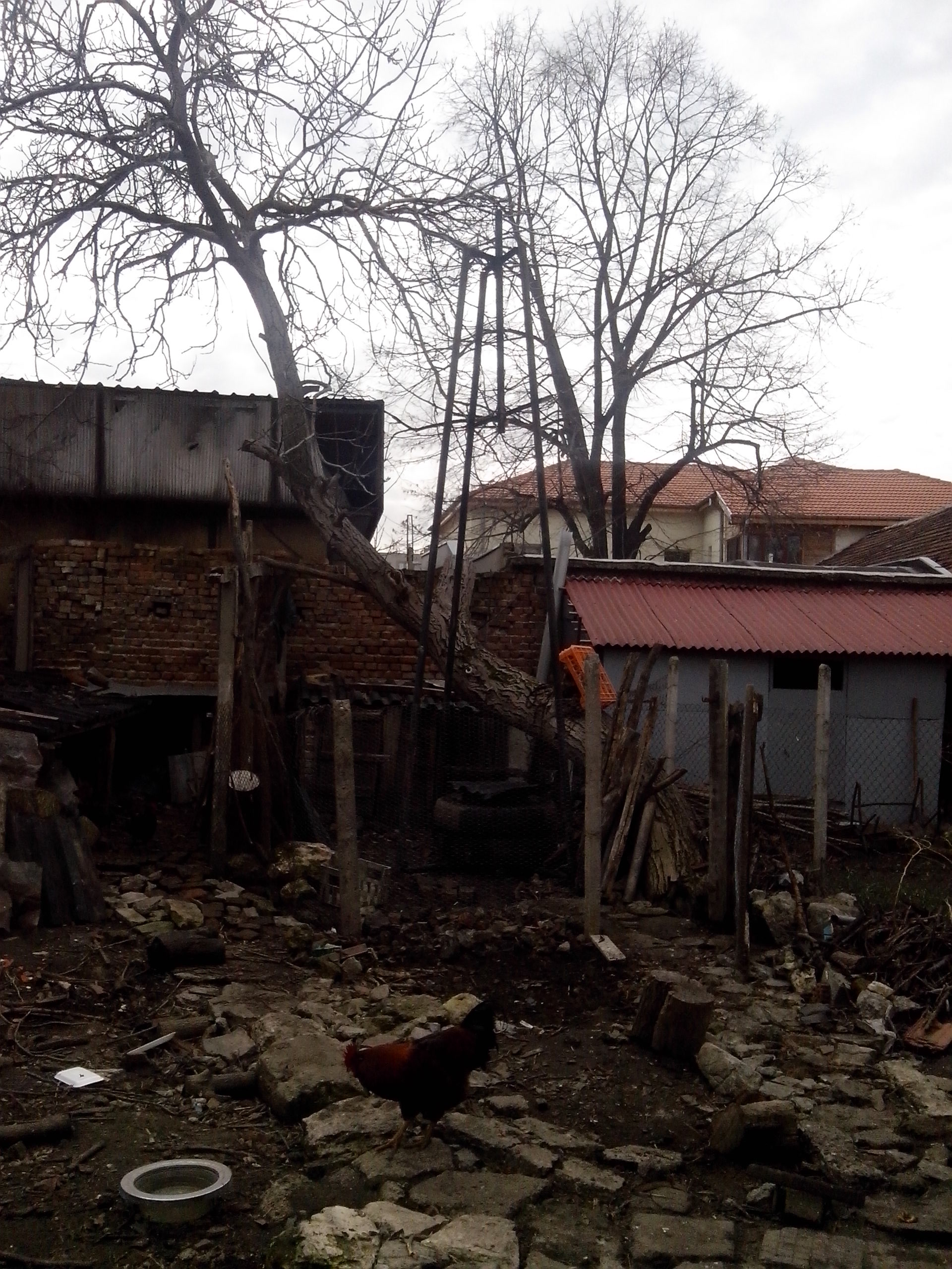

Така ,че е време да започна нов проект на нова вятърна турбина за градски условия направих стойка и я вдигнах

Някои работи ти идват о̀тръки! - не се майтапя! Коментара е по повод фрезата и струга ти...

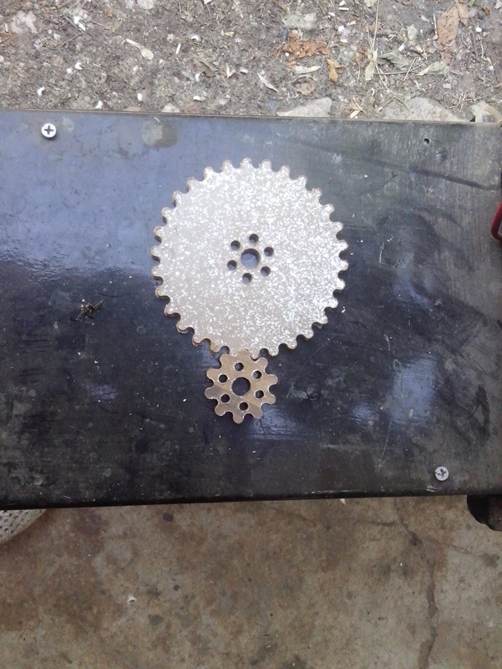

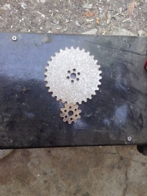

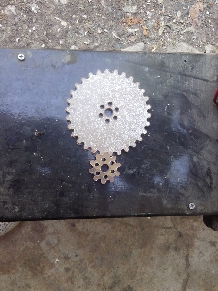

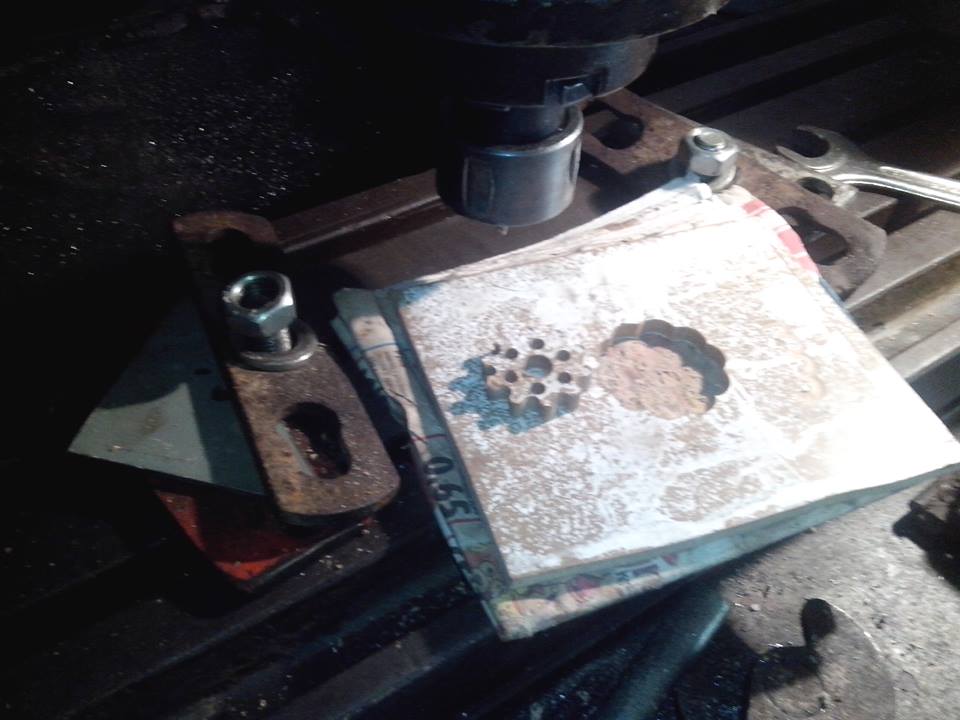

Преди време ви казах, че това е цяла технология с много изобретения. Имах идея за нов вид редуктор за Ветрогенератор . Дигането на оборотите отнема много енергия и понякога е непосилно. За това ми беше необходима ЦНЦ фреза уж с Европейски фондове но аз си я направих сам. И днес изрязах няколко зъбни колела вижда се формата на зъба е различна не позлвам модлуни фрезери а обикновени и се надявам да намаля загубите чувствително.

Стана ми интересно, кое е новото в тия зъбни колела? Профила на зъба? Никъде преди не е правена такава форма?
