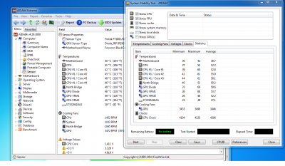

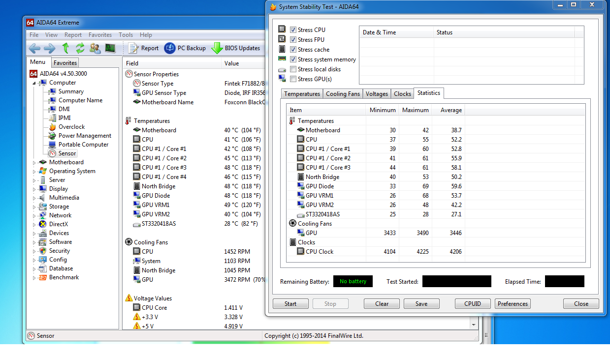

Стайната температура е от 22 до 24,5C при слънце в стаята ми няма никакви проблеми, а разликата на температурата в радиатора е с около 2-3 градуса повече. При нормална работа на компютъра температурата на водата е 30 градуса минимални обороти на вентилаторите, които сега са само 3 и работят на 3,5V.При гейминг ги увеличавам на 7,5V и са достатъчни да поддържат водата 32C И това е температурата на водата след процесорите, след което влиза в радиатора и охладена влиза в процесорите, т.е. тези 30-32 са по-ниски.

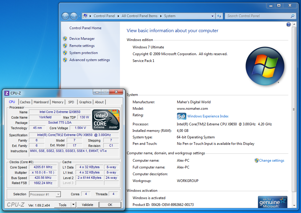

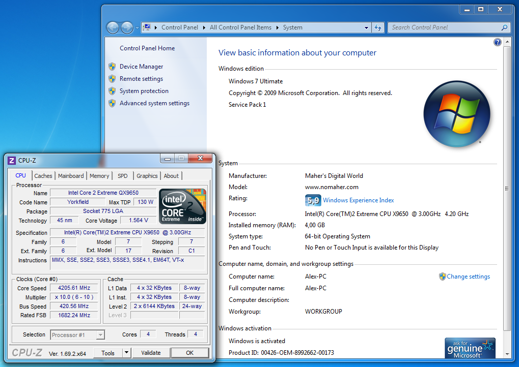

Процесора го клокнахме на 4,2GHz от оригинална честота 3GHz стабилен е и нямам никакви проблеми! По тая част брат ми се занимаваше, и не съм в час много с нещата аз.
Остава по натам да купя воден блок и за видеото, защото сега единствено то грее най-много и трябва принудително да му включвам вентилаторите на 70-75% при игри, защото при автоматично регулиране температурата достига до 85C CPU-то и с 4-5 градуса повече мосфетите, което не е на добре. Реално трябва да стигне сигурно на 90+ градуса за да си вдигнат оборотите вентилаторите, не съм пробвал...
Ето температурите от 1 игра за сега, при други видеото грее малко-повече...

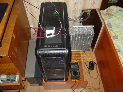

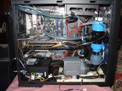

Ето в крайна сметка, как се получи:
За малко ефект сложих LED лента в кутията, но заради светкавицата много не си личи:

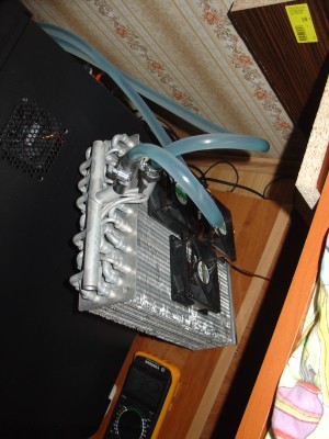

А това е радиатора от зад. По принцип бях замислил да го облека с дървена рамка, която ще е дълбока като за вентилатори отпред и от зад поне 4 отпред и 4 отзад и на слаби обороти ще са още по-ефективни и от сега, но засега имам само 3:
И така нататък... получи се доста добре :)
