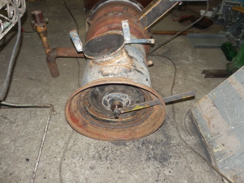

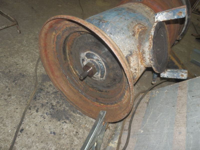

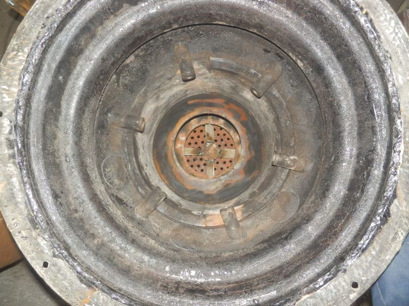

Продължение на снимковия материал:

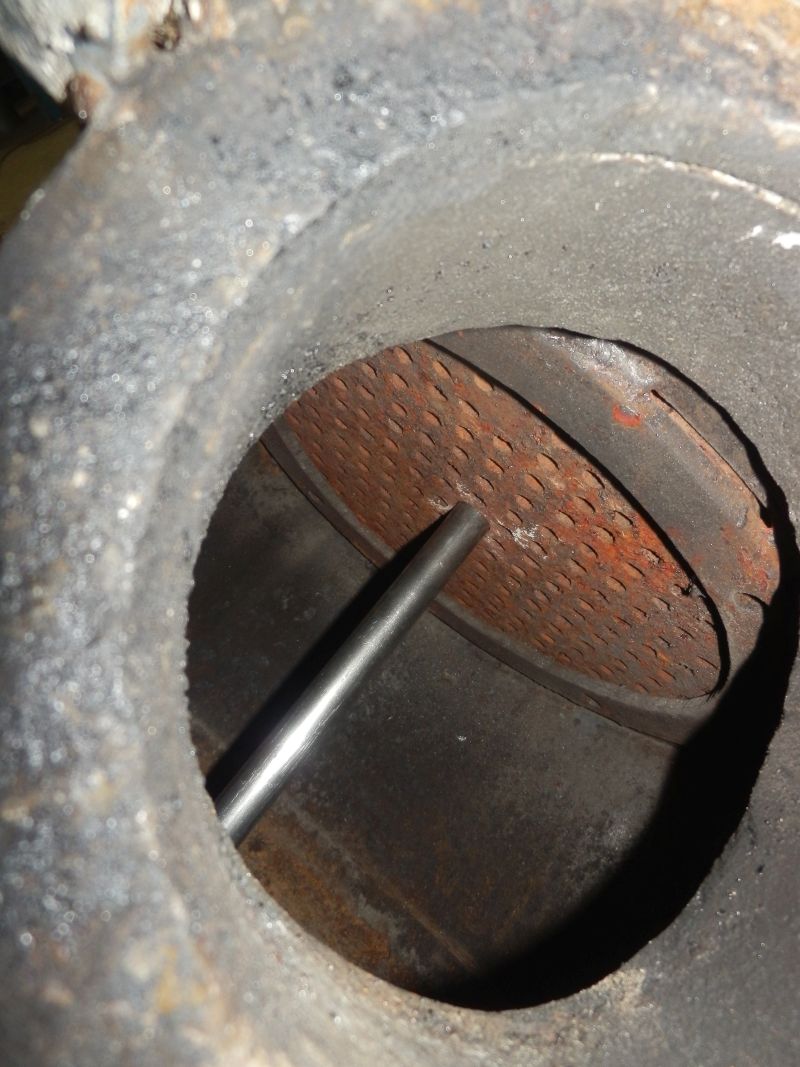

gazgen32.jpg поглед отгоре - бъркалката е поставена, над нея са поставени чугунените гърловини и дюзите
gazgen33.jpg изглед под пепелната скара с монтирана бъркалка
ос на бъркалката и салниково уплътняване
Сложен е и лоста за ръчно разбъркване
шоп - майстор
Перфектно!
предполагам си използвал за направата на бъркалката жароустойчива стомана.
За направи си сам може с успех да се използват втора употреба елементи от изпускателни уредби на ДВГ ( клапани , кобилици, разпределителен вал)

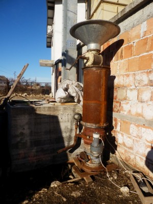

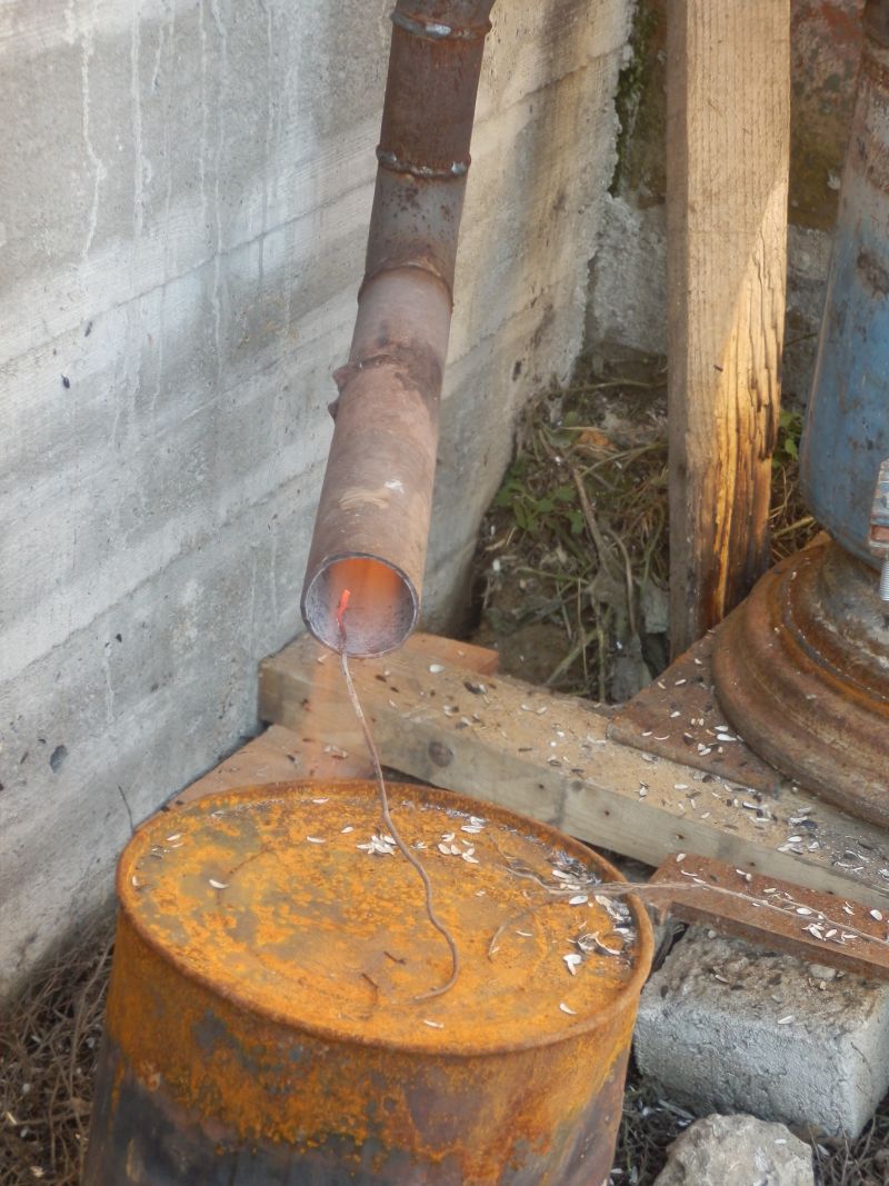

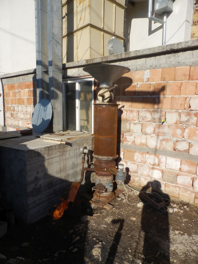

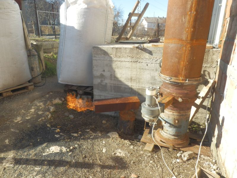

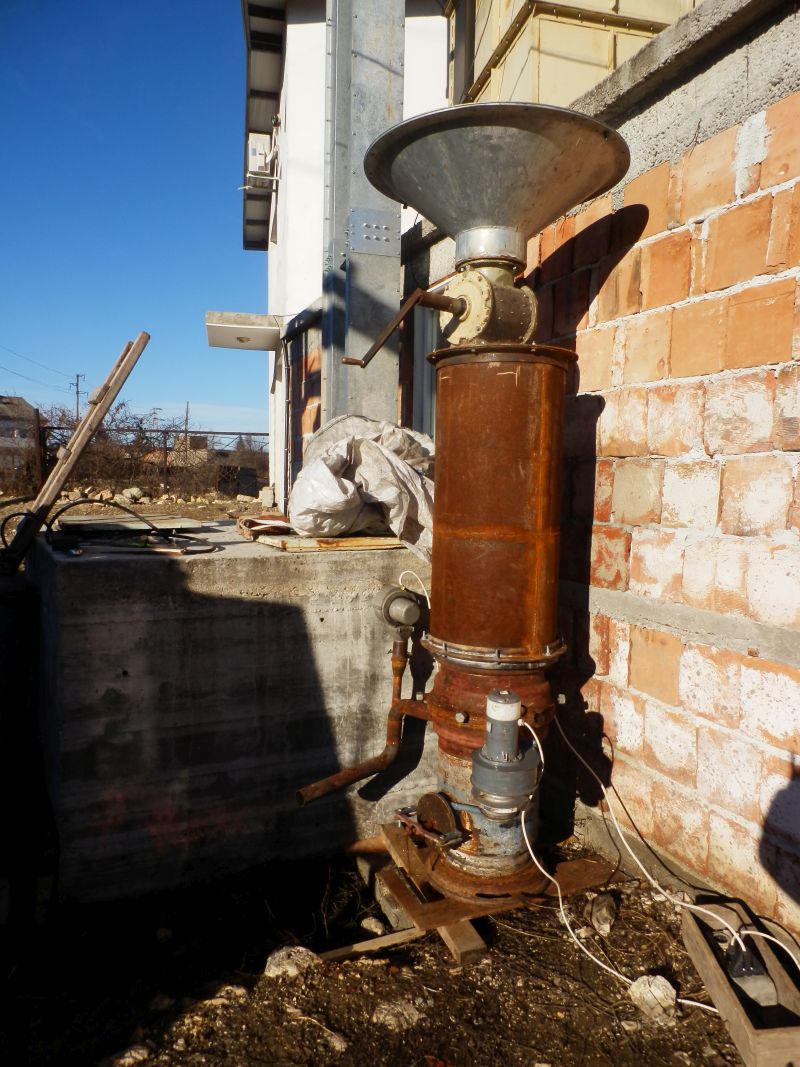

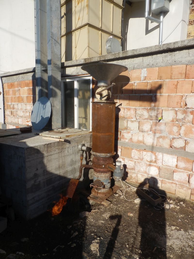

Пак неделя. Опитите продължават. След като направих бъркалка предната неделя, сега поставих и входно устройство за зареждане с гориво по време на работа. Използвах стар шлюзов затвор или т. нар. вакуумна ключалка. Засега е с ръчно задвижване, колкото за проверка дали ще работи.
gazgen36.jpg Старт

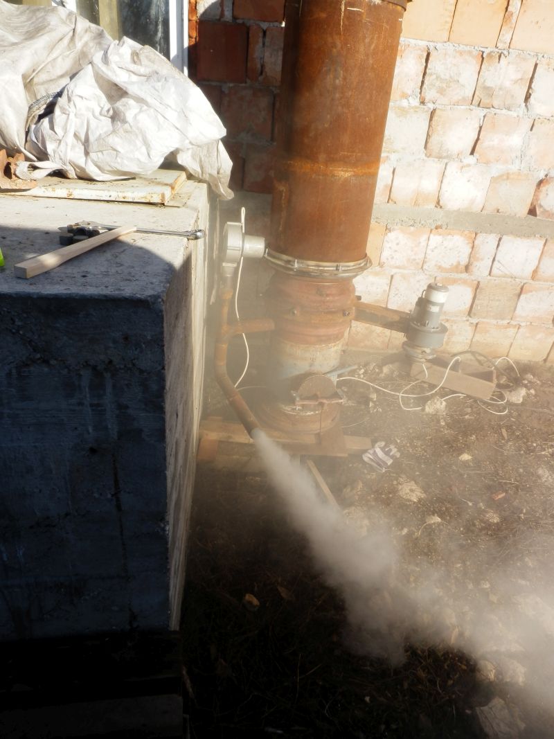

gazgen37.jpg Запалване. Вижда се монтираната вакуумна ключалка върху бункера с гориво. За съжаление не уплътнява достатъчно. Газ излиза през нея нагоре.
gazgen38.jpg В края на първия час машината загря и пламъкът се стабилизира
gazgen39.jpg Горя така 2 часа

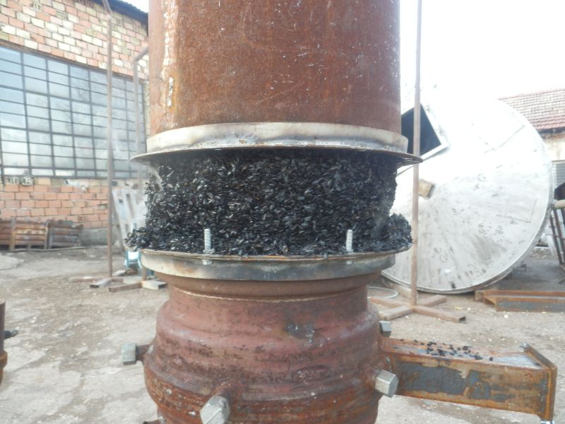

agro - специалист
На третия час нещо се обърка. Пламъка намаля и започна да гори вътре в изходната тръба. Горя така още два часа и след това спря, въпреки че непрекъснато зареждах гориво. Демонтирах бункера с гориво и мисля, че разбрах причината. От капака и стените на бункера се стече кондензна вода, а горивото беше сбито и овлажнено от кондензна вода и катрани високо над зоната на горене. Явно факта, че ключалката на входа не затваря херметично е от важно значение. Пиролизен газ и водна пара се издигат нагоре и кондензират в постъпващото надолу гориво. Вследствие на това в зоната на горене постъпва мокро гориво и горенето заглъхва. Тепърва ще мисля как да отстраня проблема.
gazgen41.jpg Мощността намаля, но температурата на горенето нагрява края на телта до светлочервено.
Сбито, слепено от влага и катрани гориво в бункера.

agro - специалист
Радвам се, че и други се интересуват от газификатор. Аз от известно време преправям този експерименталния. Опитвам се да изсмуквам горещия газ, а не да вдухвам въздух, за да реша проблема с херметизирането и конденза в горивния резервоар. А колкото до ентусиазма на интересуващите се - не влагам големи надежди в тази технология засега. Примитивна е, налага човешка намеса непрекъснато, изключително зависима от характера на горивото. Не е нещо, което да включваш с едно копче, като ти потрябва. Не случайно е изоставена от войната насам.
Какво правя междувременно: Приспособявам турбокомпресор от автомобил, опитвайки се да го накарам да заработи наобратно. Искам, като завъртя принудително студената турбина, да накарам горещата да засмуква, правейки тяга в огнището. Дали ще стане, скоро ще разберем. Правя ел. задвижка на вакуумната ключалка на входа, за да може автоматично да зарежда гориво по показание на нивомер на горивото в бункера. Планирам следващи експерименти през април - май.
Колегата, интересуващ се от газификатора, да не разчита, че събирайки информация, ще напредне по темата. Аз го правих четири години това упражнение, но практически познания добих едва сега, занимавайки се с тази самоделка. Виждам много неща, дето не ги пише в литературата по въпроса, поне в тази, до която съм се добрал.
