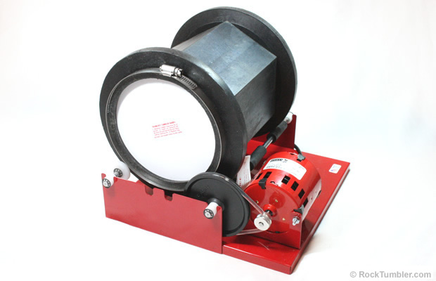

Освен чрез вибрации ефекта може да се получи и чрез въртене на някакъв цилиндър, винаги облицован с гума, по метода на shotik.
Това предполагам ще е по-достъпно за теб. Поставят се допълнително тела към камъчетата от по- твърд материал.

На мен ми харесва. Мисля, че е добро за камъчета за арт приложения или бижутерия. Добра идея е и за "направи сам".

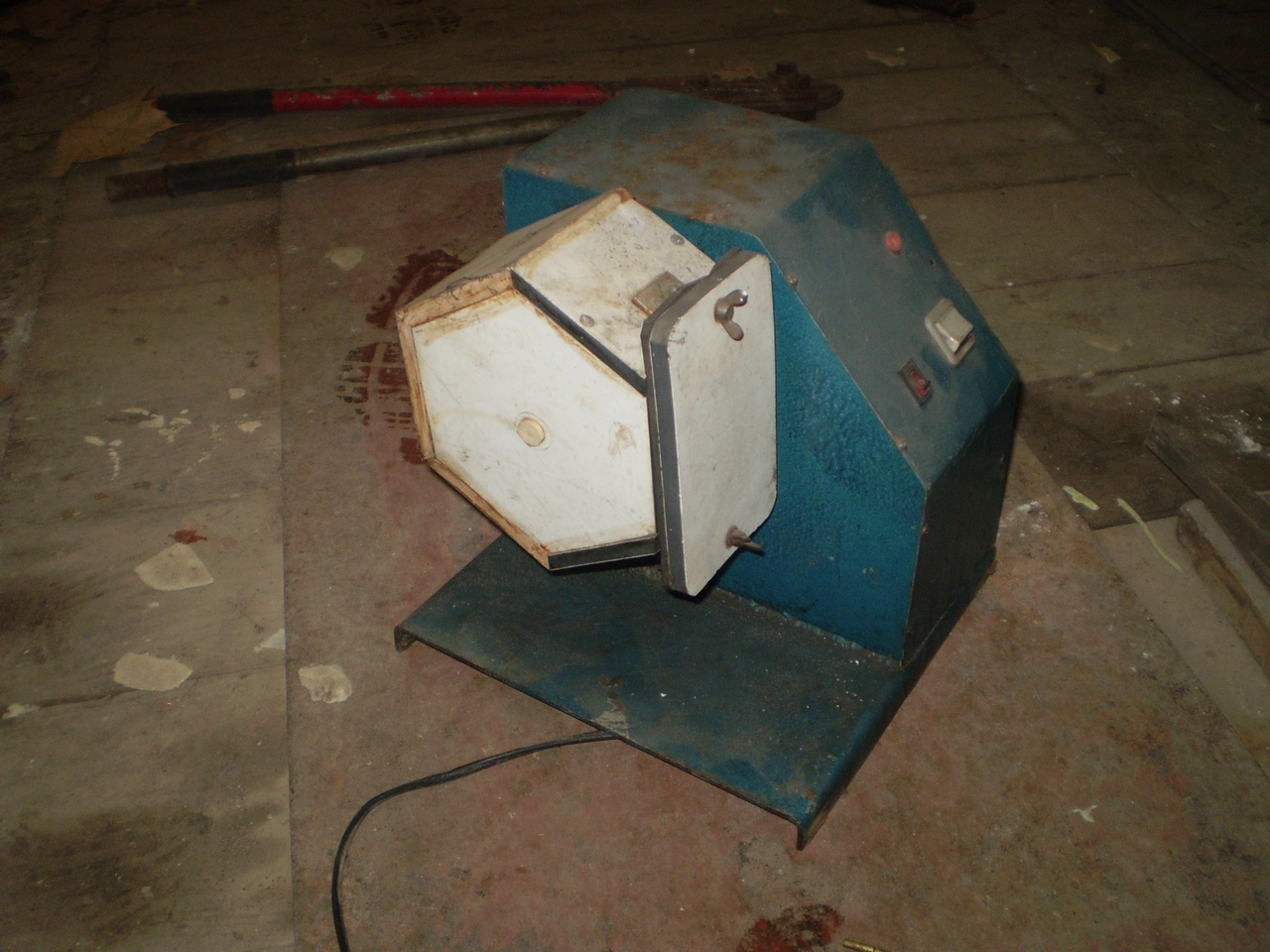

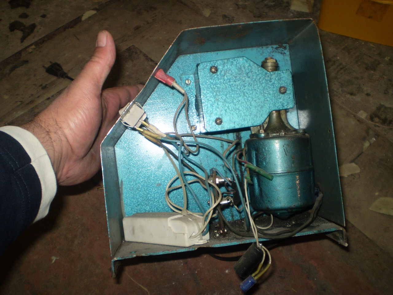

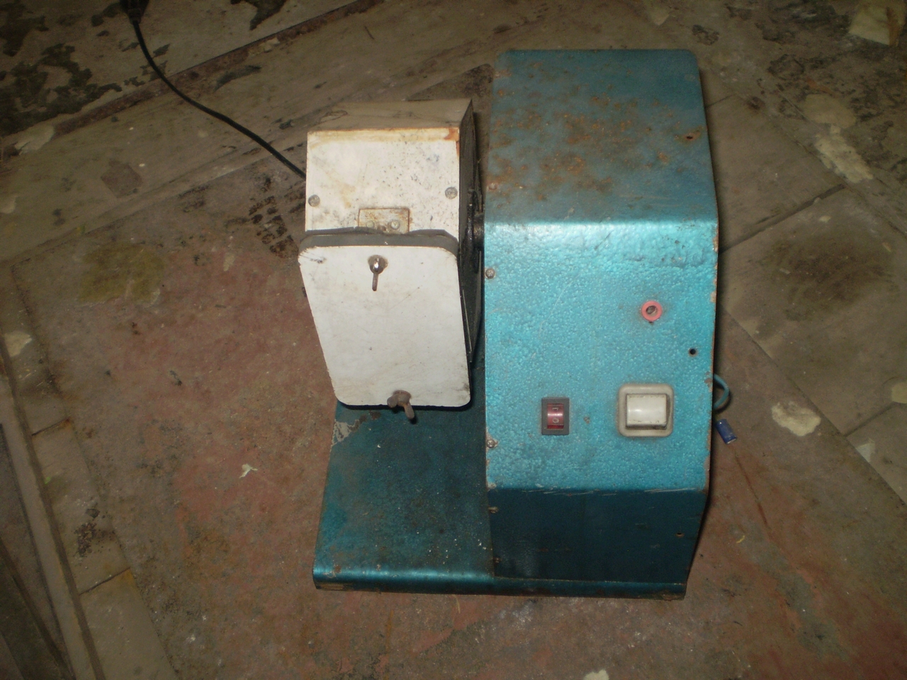

След самоделките ми попадна това на вторични и само му сложих едно импулсно захранване за лунички.Надявам се от снимките конструкцията да е ясна. Малко по лесно е за изпълнение от колкото валове и разни допълнителни редуктори и ремъци. Ако е под наклон като бетонобъркачка могат да се ползват и съдове без херметично затваряш се капак като някоя кофа от латекс примерно.
Пробвай и без веро но с него не се утаяват ситните частици на дъното вероятно и по бързо стават нещата
Валовете ми бяха най-лесното разрешение на проблема "вода в двигателя" :-)))
