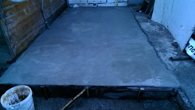

smokee - специалист
Леле хора това бъркането на бетон с лопати било адски трудна задача :lol: Наистина се чувствам като спаринг партньора на Майк Тайсън ,въпреки че имах още двама помощници ( единия от които е собтвеник на една от най-големите строителни фирми в Бургас :partyman: също дойде да бърка бетон с лопатата ) и пак от 8ч сутринта до 15:00 се занимавахме с плочата ( доста време ). Дълбочината дойде малко повече от необходимото,но го разбрахме след като започнахме да бъркаме .Над 20см е [-X ....Някъде към 1.5куб.м отиде..1 палет (48 торби по 25кг) Баумит сух бетон ,което е към 1.2т,700кг пясък,100кг чакъл (не можах да намеря повече - навсякъде беше свършил ,4 торби цимент Девня по 50кг и 2 торби по 25кг замазка Баумит ,че не стигна материала ......Ето една снимка да видите какво се получи в крайна сметка (на живо изглеждаше по-добре)
maleeeestrax - специалист
Браво перфектна работа.Сега го разбий докато е пресен че ми се видя че има 4 мм. денивелация. :supz: :rock:
smokee - специалист
там ще има бетонно прагче към 30см ,на което ще стъпва термо панела
че не е перфектен не е ,но все пак не съм бетонджия :) следващия път ще викна хора да го направят.нито ще е по-скъпо,нито по трудно,нито по-лошо направено от мен
Между другото след 3 дни смятам да започвам да вдигам конструкцията (метална) пък да видим.дано е стегнал достатъчно :) Кофража няма да го махам поне 2 седмици
smokee - специалист

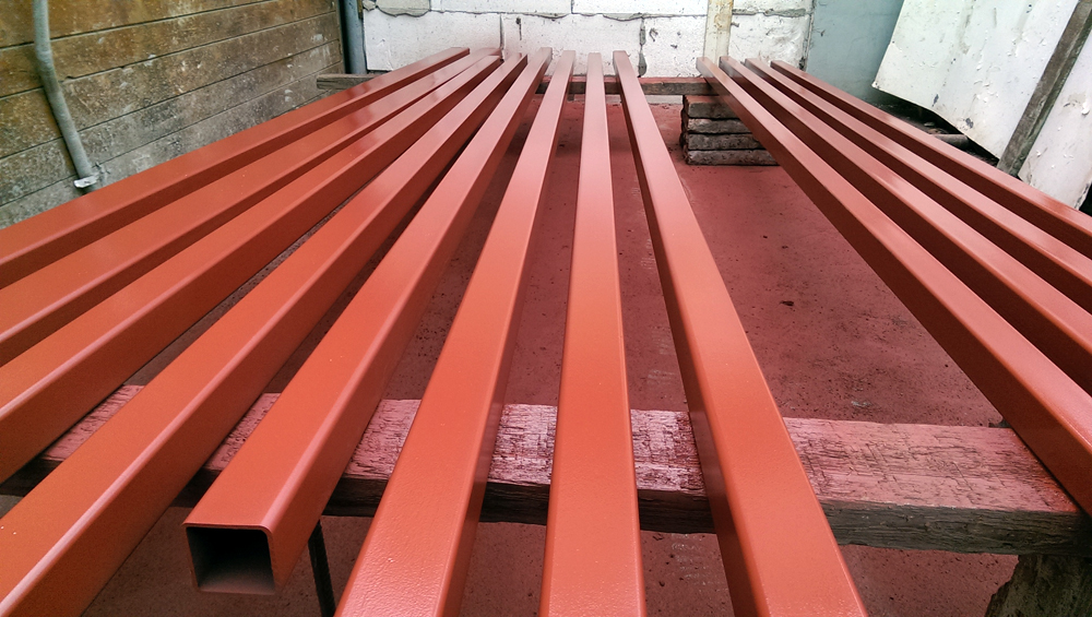

Да ви кажа колеги на третия ден след изливането на плочата пробвах да сложа анкер ,обаче нещо не става.Явно не е стегнал още както трябва бетона и анкерите не хващат.Иначе на стъпване и на работа няма проблем.Още на 1-вия ден се работеше нормално върху него - наредих 200кг железа и ги грундирах
