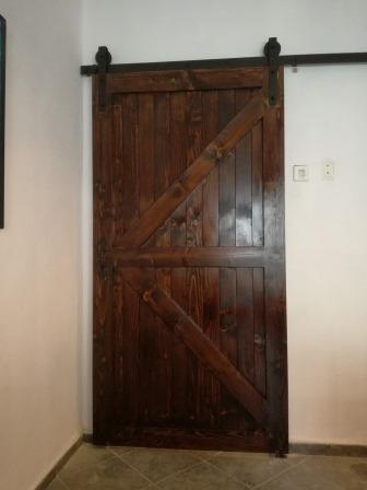

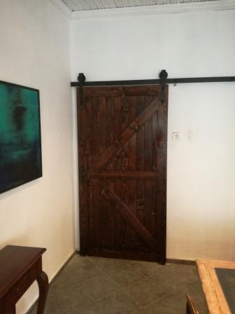

Този тип врати(bomb door-врата на плевник) са рядко срещани и предпочитани тук в България и може би затова липсва обкова.Предимството пред плъзгаща с долна релса е,че няма релса на която да се спъваш.Един познат поръча такава врата,аз помагах при монтажа и.Ако искате мога да Ви свържа,относно монтажа бих споделил всичко.Ролките бяха около 80-100мм с лагер,а за да не излизат ролките от релсата,на вратата се навива един стопер.Ето няколко снимки на вратата.
Ако е удобно - пиши ми на лично съобщение или тук къде е поръчал да му изработят вратата.
SEV - специалист
Питах моя човек,вратата е изработена в една фирма за метални изделия със седалище Варна.Не знам дали е правилно да пиша името и.На лично ще Ви пиша.
