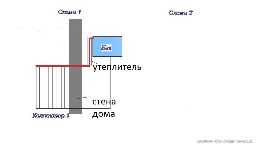

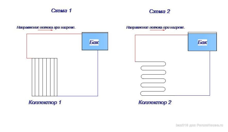

Ако направя колектора като спирала от черна тръба, ще има ли естествена циркулация, след като единия край ще е в средата на спиралата и когато е изправена, няма да е в най-долната точка на колектора? Какъв диаметър тръба е подходящ за тази цел? Трябва ли да има разстояние м/у намотките? Определено ми се виждат дости твърди тия тръби и май спиралата ще дойде доста голяма, поради липсата на гъвкавост. С каучуков маркуч ще е лесно, но много по-скъпо.

Maлко трудно ще върви по гравитация по тая спирала,но може да се сложи малка помпичка с терморегулатор да се включва при повишаване на температурата,като падне температурата да изключи. :? :partyman:
night_shift - напреднал
Искам да е с естествена циркулация. Ако трябва, друг колектор ще направя

Няма да имаш ЕЦ
Тези серпентини са за загряване на басейни и са с помпи. Когато са за подгряване на БГВ трябва водопроводно налягане. А при Вас водопровод няма:-(

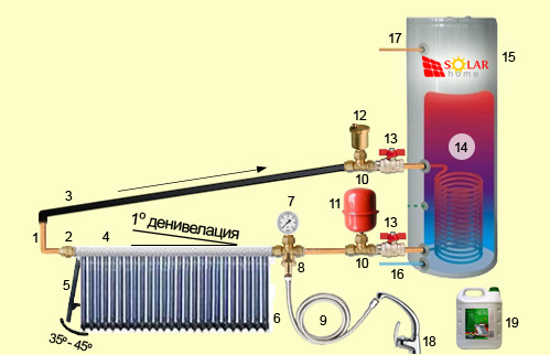

lpoik - специалист
night_shift написа:
Ето ти една схема на естествена циркулация.
http://www.bgsolarhome.com/bg/napravisisam.html
