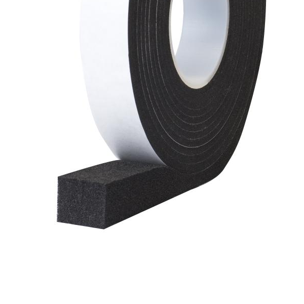

Вадим Владимиров - специалист
За този случай се ползва ето такава уплътнителна лента. Дограмаджиите я имат в изобилие

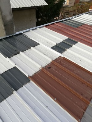

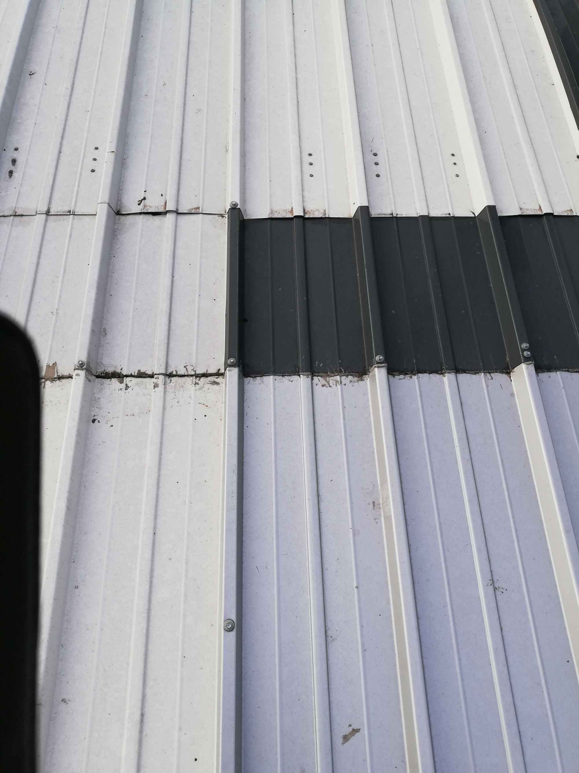

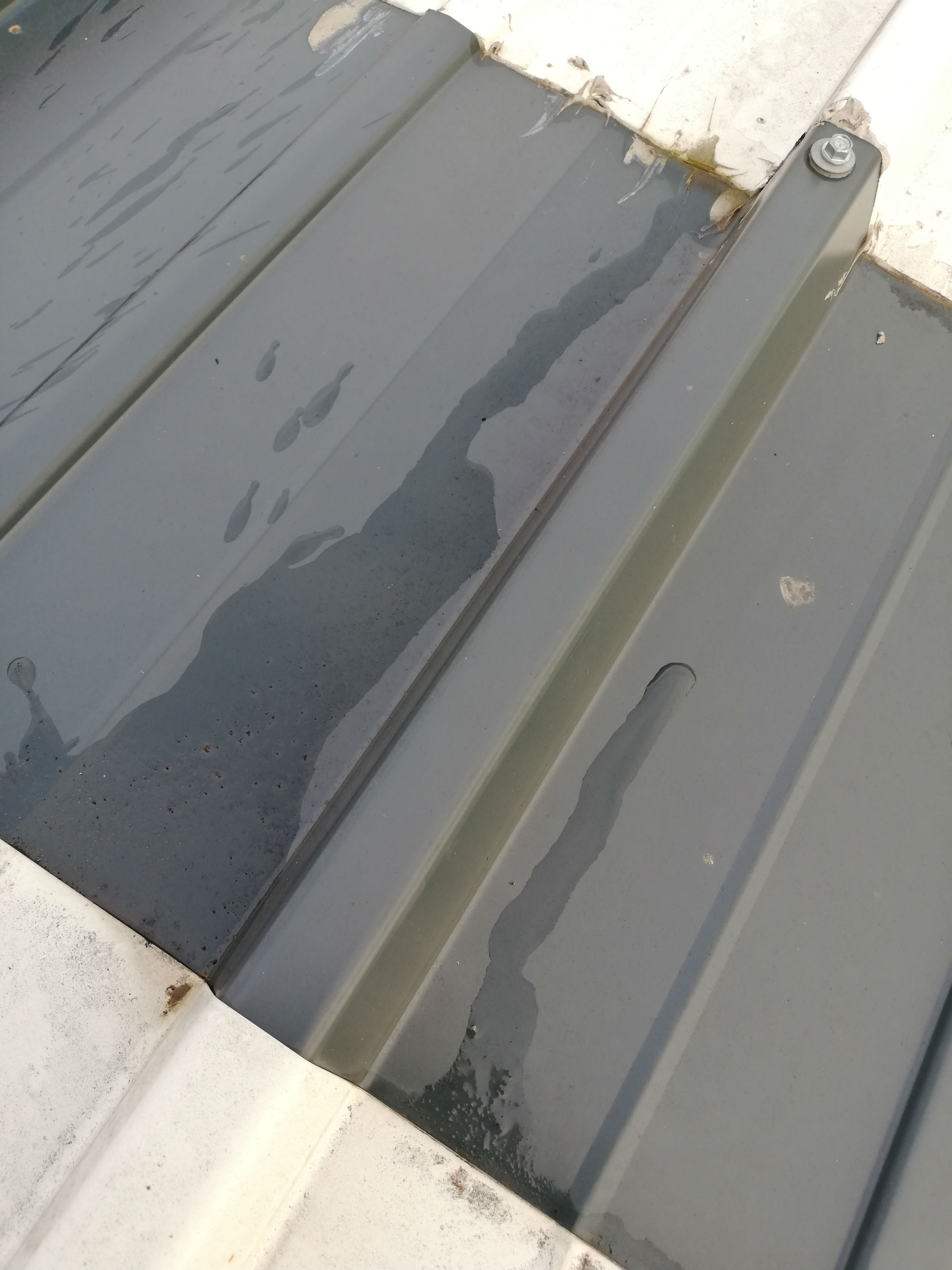

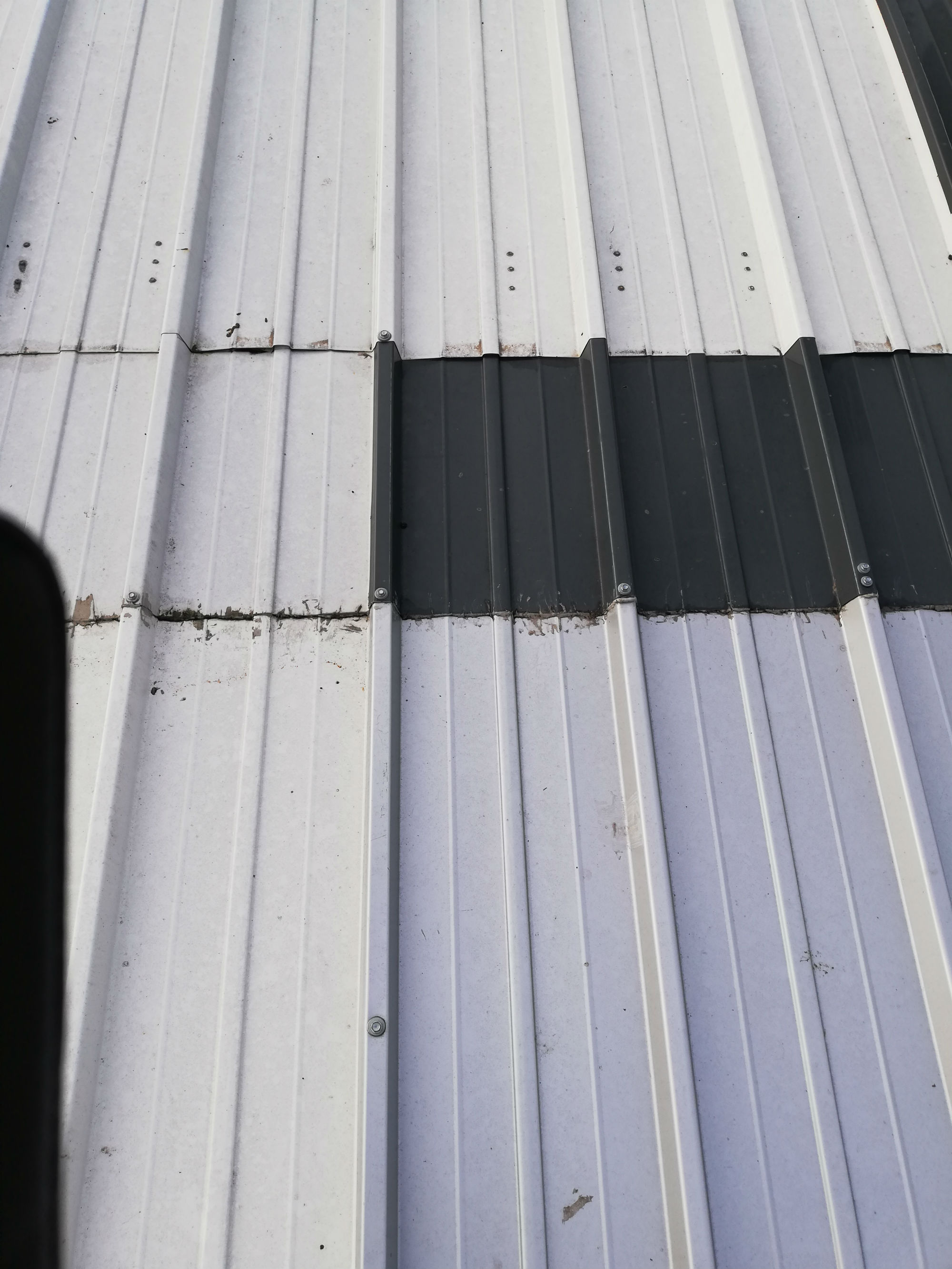

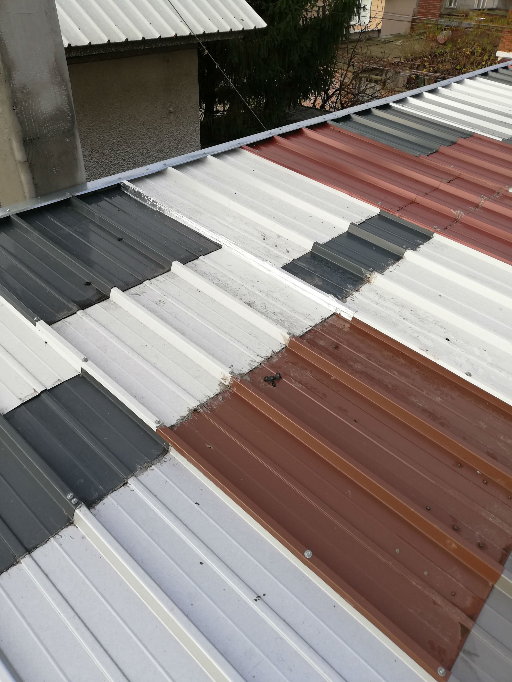

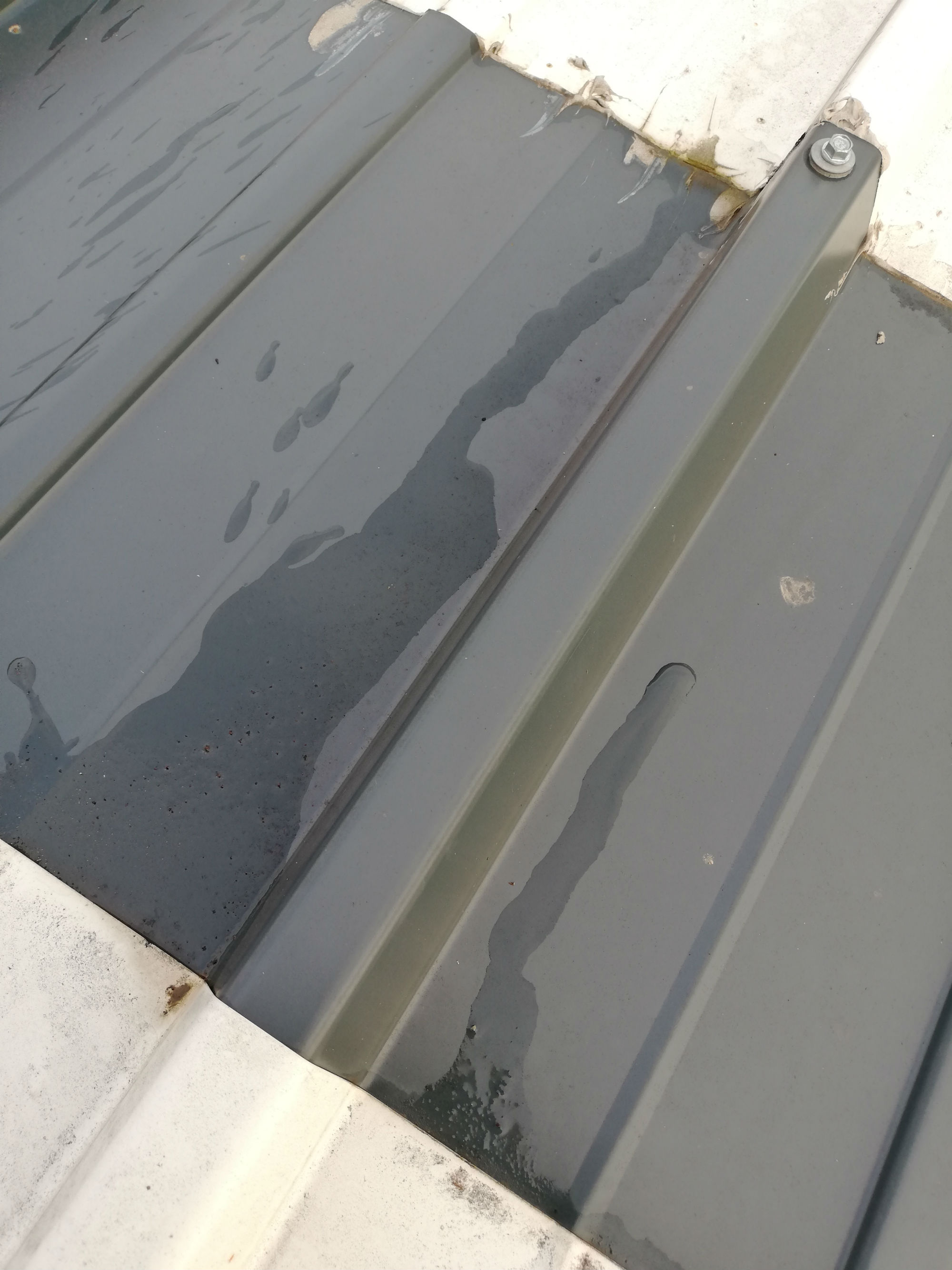

Здравейте отново,
след слабичкия дъжд преди 2 дена, отново се появиха капчуци. Не знам да съм доволен или недоволен ли, защото голямото капане върху една от машините ми спря, но там уплътнявах 2 дена преди да завали и предполагам това време е било достатъчно на уплътнителя да стегне, а там където капеше последно, го уплътнявах ден преди да завали. Предстои ми ново качване, за да прегледам всичко отново и да видя дали подозренията ми са верни.
Голяма мъка с тия напречни снадки...
Ако на някой му предстои поставянето на такъв покрив и термо/евро панела му е парчета, а не по цялата дължина, съвета от препатил човек е да уплътнява хубаво напречните снадки и с уплътнител и с винтове, че след това става много трудно и изнервящо. И защитното фолио, задължително да се махне ! Колегата @шоп беше написал, че проблема не е от него, вероятно не би бил ако наклона беше по-голям, но при по-малък наклон е ! Виждам там, където е останало застъпено в снадките, как вече от слънцето се е повдигнало и под него има вода...
Много разтелихме темата, но ако на един поне успеем да помогнем със съвети и избягване на моите грешки, ще съм доволен :)

Така и не видяхме снимки :? За предпочитане е и чертеж как са изпълнени напречните снадки. Аз не виждам причина, за да не се оправи.

Ще се опитам да им намаля размера, че форума по никакъв начин, даже и архивирани, не ми позволява да ги кача :(
Burton - помощник
Успях да им намаля размера. Снимките са преди да правя каквото и да било.
gnt69 - майстор
нед дек 01, 2019 11:52 amBurton написа:

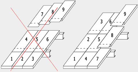

Аз лично оправия с тия панели не виждам. Вземи малко парчетии, после ги оголи панелите преди монтажа, ама оголването не само фолиото ами и по 5-10 сантиметра от изолацията и долния лист ламарина. Спазвай тая схема на монтаж горното да ляга на долното и няма да имаш никакви проблеми и течове.

нед дек 01, 2019 12:26 pmgnt69 написа:
Точно така е направено. Имам представа от строителство и не само, цялата конструкция съм си я проектирал и изработил сам. Застъпването е спазено, по около минимум 15 см. съм ги застъпил и от там идва и очудването ми за тези течове.
