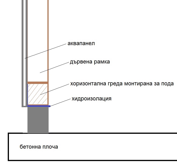

Помислих си го. Да направя един цокъл от бетонни бордюри с ширина 10см (ширината на гредите) върху плочата и тогава да тръгна нагоре със дървото, но анкерирането на конструкцията тогава ще се случва в тези залепени бордюри, а не в отлятата бетонна плоча. Мислите ли, че това ще е достатъчно здраво?

Не е добър детайл повдигането с блокчета. Ако ще го правиш, трябва да ги напълниш с бетон, а и самите тях да закотвиш към основата. То по-лесно да отлееш армиран пояс/бордюр...
Не е по-лесно. В моето предложение се вижда че блокчетата са напълнени с бетон/мозайка и има набити шишове към основата/площадката. Става достатъчно здраво. Според мен блокчетата трябва да са минимум 20 см широки и над тях да се постави задължително хидроизолация, в моя случай посипка, а под гредата още една битумна лента.

За блокчетата съм съгласен, че с моята идея за 10см бордюри вероятно ще е калпаво, а при 20см както казва kabakumcho този пояс ще е по-дебел от стената. Ако стърчи навън няма да може да се сложи откапващ профил. Ако са навътре е кофти пак.
Може би отлят 10см пояс върху плочата е най-здравия вариант, ако ще има пояс въобще. Като че ли се опитвам да го избегна.

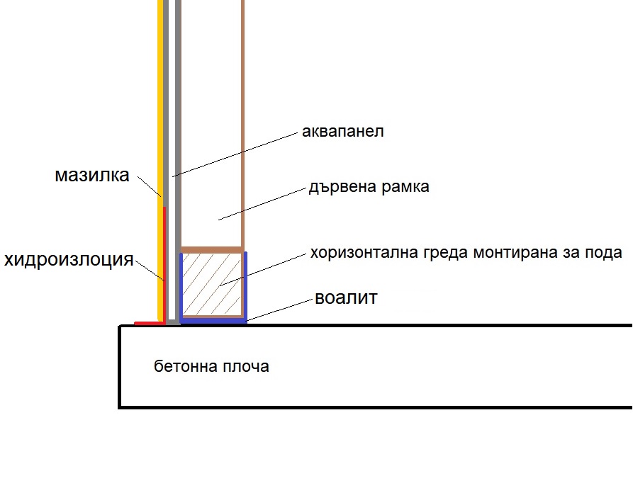

schuldiner - майстор
На тези квадратури нито материалите са нещо съществено, нито трудът.
Аквапанелът ще излезе 200 лв. по-скъп, но ще спести един ден труд спрямо стиропора и ще имаш твърда и наистина трайна стена - не е лошо. Освен това укрепва стената хоризонтално, дори ми се струва, че при отвор 2 м на ролетката при входа, страничните 2 х 70 см , обшити с аквапанел, ще са достатъчно корави, дори да са дървени стълбовете. Значи, за ролетката имаш два ъглови стълба и два на 70 см като основа на водачите.
Ако си с аквапанел, хидрото е по него 10-20 см, а мазилката покрива хидрто. Не е идеално, но бива.
digitalpr - специалист
Да, предпочитам да е малко по-скъпо, но да спестя от труд ако е възможно. Страниците встрани от вратата и аз мисля че ще станат достатъчно корави. OSB-то ще ги хване, панела също, а вътре въпреки че ъгъла ще е малък мисля да им монтирам по един диагонал.
Само не разбрах това за хидрото по аквапанела?
Аквапанелът е до бетона, а хидрото е 10-20 см нагоре и 5-10 хоризонтално. Мазилката го покрива във ветрикалната част.
Под хидро имаш предвид нещо, с което да е намазан аквапанела ли? 10-20см във височина? Какво значи 5-10 хоризонтално?
Нали ти го каза - нещо тип воалит, ама по-добре да е с полиестерна армировка, а аз - че може и мазана с армиращо платно. Хоризонтално 5-10 см, за да няма уязвима фуга между бетона и дървото. Нагоре върху панела 10-20 и припокрито с мазилката - фасадната вода да се оттича върху хидроизолацията. Фугата панел-бетон за пригледност може да и теглиш един тигел ПУ-уплътнител, но истинската защита е хидрото в ъгъла.
Правилно ли го разбирам:
