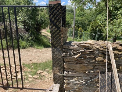

Трябва да има зидария за да лее нещо. Това е само временно подреден камъняк мене ако питате, плюс че като тръгне тежката машинария кой как ще го вземе завоя е божа работа. Писах вече по-напред, тази врата за строеж не става в това си изпълнение.
Автора не е влизал откакто е пуснал темата, та явно не разчита много на помощ от форума...
Hoвoceлckи - майстор
Вчера е бил на работа, вечерта е разпускал "петъчно" ... :lol:

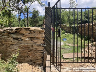

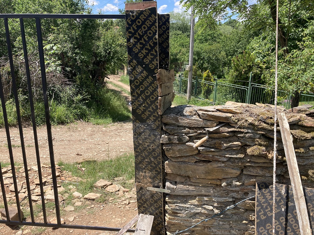

Носещият профил (колонките) ми изглежда слабичък. Фундаментите (стъпките) също ми изглеждат маломерни. Съществен момент е, когато са копани, дъното да е изравнено хоризонтално (като плоскост), а не изкопът да е като полусфера (трябва да е по-скоро "цилиндър"/"куб"). Дълбочината също е от значение.
Все пак първо трябва да се установи кое поддава. Сложи нивелир върху бетона (в основата на колонката). Гледай при махане на подпиращия камък, дали мърда "окото" (мехурчето) на нивелира. Ако е така - разкопаваш и правиш по-голям фундамент (с равно дъно). Ако не подава основата трябва да усилиш (смениш) носещите колони.
"Фикс"-вариант е да монтираш колелца на крилата, но трябва да им направиш дъгообразни пътеки. Едва ли ще ти харесва като визия. Предвид, че ще влиза и тежка техника (има голяма вероятност да ги разбие), не мисля, че е много удачно, но - ти си решаваш.

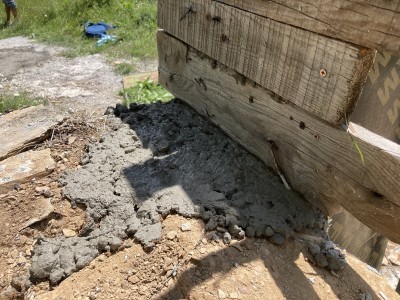

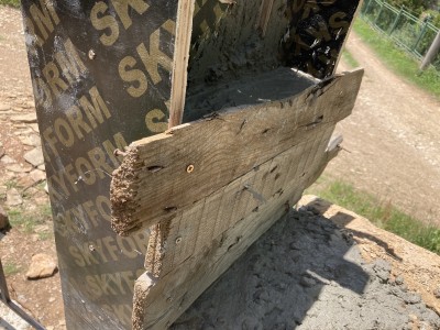

Направих кофраж и напълних с бетон , пясък и филц. Стана здраво мисля и се надявам да държи :)
Благодаря на всички за идеите

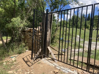

Помисли ,дали не можеш да махнеш профила под малката вратичка. Много е опасно така! Знам поне един сериозно пострадал от така конструкция. А и при тебе е доста високо.

Какво държи бетонната колона да не се накланя?
