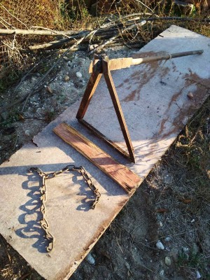

:? Не са ли скапани/изронени тия колове или? Увеличих снимката, ма... ДДЗ ...
Ако ще е за ограда бих си взел нови , пък тия ...кучетта да ги ядат.
vlax - майстор
Резултата е от 27 забити кола, извадени 27 кола Здрави. :)
Направих приспособлението днес и за 1 час ги извадих,сам.Имаше достатъчно влажност,не се наложи да поливам.Аз доволен. :-D
Извадих късмет ,че веригата,която имах беше дебела.При отпускане веригата падаше надолу от собствената тежест и дефакто с едната ръка придържах кола,а с другата само "помпах" нагоре -надолу.
Препоръчвам веригата да бъде колкото се може по-дебела и кука по средата на веригата,вижда се на снимката.
нед ное 17, 2024 8:19 pmvlax написа:
=D> :supz: =D>
Можеше и клипче да направиш ама май искам много? :-D
Ето още една полза от форума...
P.S. И пак. Що сам? Добре че някой кол не те е настъпил по краката или да се е подпрял на главата ти.
То вярно че един кол е 30-40 кила (по спомени) ама все пак...
vlax - майстор
нед ное 17, 2024 8:33 pmhidrazin написа:
Ако бях направил клип,то той щеше да е същия като клипа, който сложих на първа страница,с тази разлика,че не използвах болт, а кука по средата на веригата.
Даже сега като го гледах пак ,забелязах че и на клипа веригата е дебела и пада надолу от собствената си тежест. :shock:

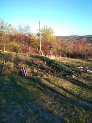

Тези колове ще отиват за ограда,ще правим ограда със съседа.Това са половината от необходимите колове.
При забиването им ще има една Неволя с мен,предполагам. :)
Само се чудя от къде да намеря свредел,моторен или електрически.

vlax, под наем не е ли най-добре?
vlax - майстор
нед ное 17, 2024 9:27 pmАл_ написа:
Най-добре е,ама при нас няма под наем,питах.
Ще търся някой който скоро е правил голяма овощна градина,ама откъде да го намеря този човек :?
