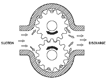

Защо стандартното зареждане е 4-8 часа? Защо не е 10 минути, щом не се скъсява живота на батерията? Бързия заряд е възможен, но е по-скоро за екстремни ситуации. А това какъв капацитет може да събереш в бутилката, зависи изцяло от здравината й. В бутилка за метан, можеш да сгъстяваш въздуха почти до втечняване. Бутилките държат до 200атм. Идеята беше, че това е един доста по-евтин заместител на суперкондензаторите и може да помага на електродвигателя при тръгване, което значително ще намали разхода на енергия от акумулаторите. Това е като кеш паметта в компютрите-с доста млък капацитет, но пък бърза, което значително увеличава общата производителност. :)
ivanovbg - майстор
Това че един автомобил се нарича електро не значи да се използва ток за всичко. Примерно рекуперацията при спускане наклон може да е електрическа и със заряд 1С. Контролера ще се грижи стойността да не е изразена със спирачно действие ,а да е само до поддържане на скоростта. Когато имаме градско с чести спирания и тръгвания един хидродвигател би свършил идеална работа. Като се разменят изводите става помпа. Едно от предимствата на хидравликата е че не зависи толкова от оборотите. Ще натрупва налягане докато не спре съвсем. Налягането ще се натрупва в цилиндъра и компресира в бутилка. Като линка който съм дал по горе. Така ако спрем за 20 оборота на гумите, почти за толкова ще имаме налягане за да тръгнем. Е ще има някакви загуби, но не ми се вярва да са големи.
Ето един пример за хидродвигател - помпа.
Въпрос на избор е дали да е двигател като се обръща посоката на въртене или се разменят изводите.

Идеята за хидромотор и на мене ми мина през главата. При него КПД е доста голямо.
