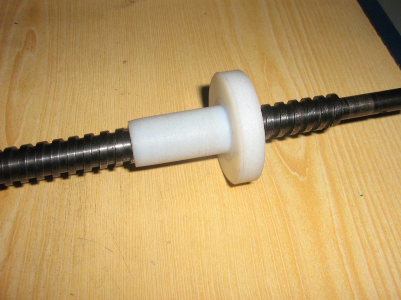

velsi - Почетен майстор
gorgidanchev написа:
Дайте нещо готово.
Много ме бави фрезиста. До сега щях да имам готова ос Х.
За да не е без нищо, ето ти винт с тефлонова гайка:
Последна промяна от velsi на съб сеп 11, 2010 11:21 am, променено общо 1 път.
skartalov - специалист
Ха! Това не ми прилича на трапецовиден винт.
Правен ли е?
