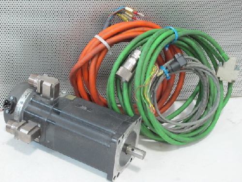

HI nik80,
Ясно.А как стои въпроса със зъбните ремъци.Доколкото зная се продават на
метър и в зависимост от дължините се съединяват.
Приложимо ли е един такъв симбиоз между стъпков двигател и енкодер. :?: Предлага се на Ebay
и цените не са високи.Управлението не би следвало да се различава много от обикновеното
DC серво.
Поздрави

нещо не ми се връзва стъпков мотор и енкодер, като ще има управление и енкодер по добре серво да е.
или ще е някоя екзотика или щуротия не знам

STEPER - специалист
Плюсове има.Визирам хоби изпълнението.
Стъпковите мотори са достатъчно мощни. Развиват максимално
1000 оборота при което отпада необходимостта от редукторни кутии,
по ниски захранващи напрежения и т.н.Та нали сервото също се управлява със
сигналите за стъпка и посока както стъпковите двигатели.
Единствено остава открит въпроса за енкодера,за неговата резолюция.
Но могат да се използват както оптически така и магнитни с резолюция кореспондираща
със стъпките на мотора.
Заслужава си да се опита :wink:
Поздрави
nik80 - специалист
когато започнах да се занимавам същите размисли и главоблъсканици имах и аз
не казвам че не си заслужава, кой каквото има под ръка това прави, аз нямах нищо, четох разглеждах и прецених че стъпков мотор е удобен за малки неща, като принтер, колкото по голямо става толкова дори и за направи си сам, по сложно става със стъпковия мотор и повече предимства има сервото, да не говорим че много принтери има със серво, HP за новите модели не знам но старите им масово бяха със серво и линеен енкодер
1000 оборота са малко за съчмено винтова двойка, цели стъпки дават малка резолюция, микростъпки намалят задържащия момент, а прецизността между целите съпки зависи от моментното натоварване
въпреки всичко има и много големи машини със стъпкови мотори, значи става и така, просто за себе си прецених че сервото е по добрия вариант
