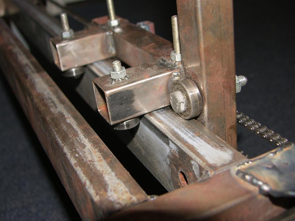

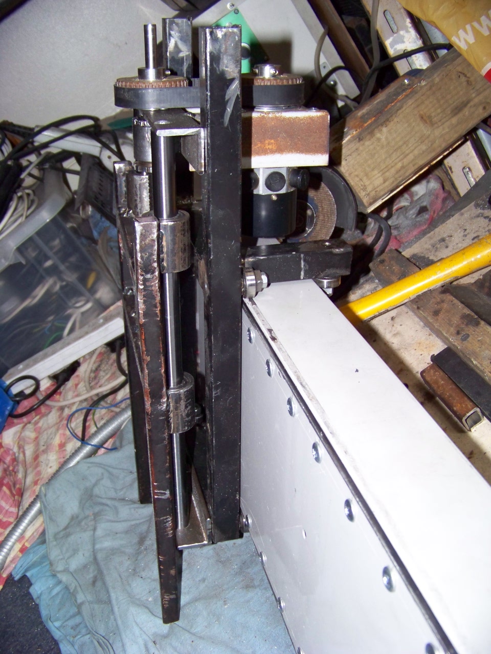

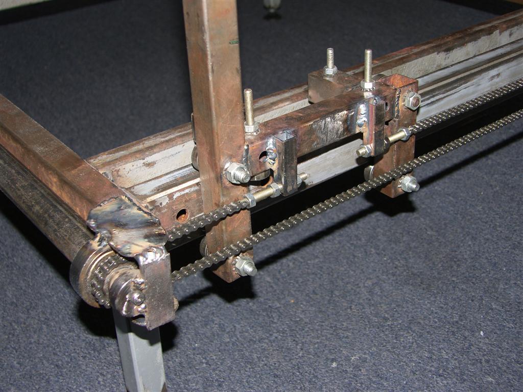

nik80 - специалист
ами аз намерих много хубави правоъгълни профили, по тях търкалям обикновени лагери, така направих Х и У, за Z сложих кръгли закалени направляващи Ф16 мисля бяха с линейни лагери, а баща ми вече цялата машина я направи с линейни лагери и кръгли направляващи, Ф25 подпряна с много шпилки и с процепени линейни лагери за Х и У и Ф20 за Z
shulio - специалист
Ник би ли дал снимки на самата машина. Предстои ми да правя почти същата конструкция която описва и искам да сверя малко
shulio - специалист
Да тези ги видях - следя темата. Имах предвид снимки отблизо на самата лагерна количка (ако мога така да я нарека )
nik80 - специалист
ами аз не качих всичко да не задръствам форума само с мои снимки
ето още няколко, не се стряскай от ръждата, беше лъскаво ама електрониката отне повече време от колкото предполагах :) също така някои неща са малко нескопосани щото до известно време си мислех че ще мина без струг и ръчна бормашина :-D после си купих едно малко стругче и настолна бормашина и нещата потръгнаха правилно
направляващите са дебелостенни - 3 мм, а лагерите са на ексцентрик, всеки се регулира преди да бъде затегнат, но с кръгли направляващи и линейни лагери става по хубаво, ако имаш финансова възможност е по добро
