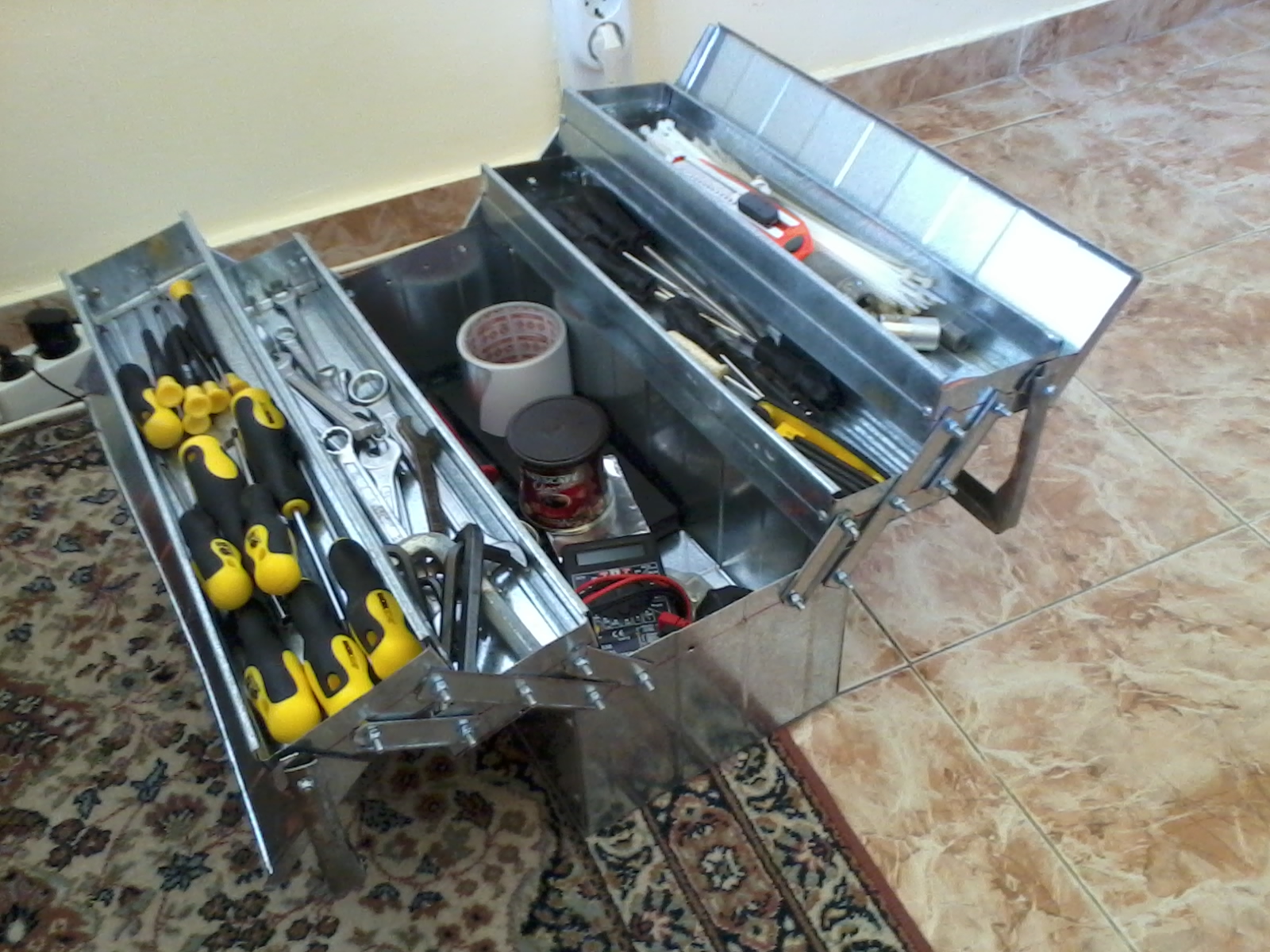

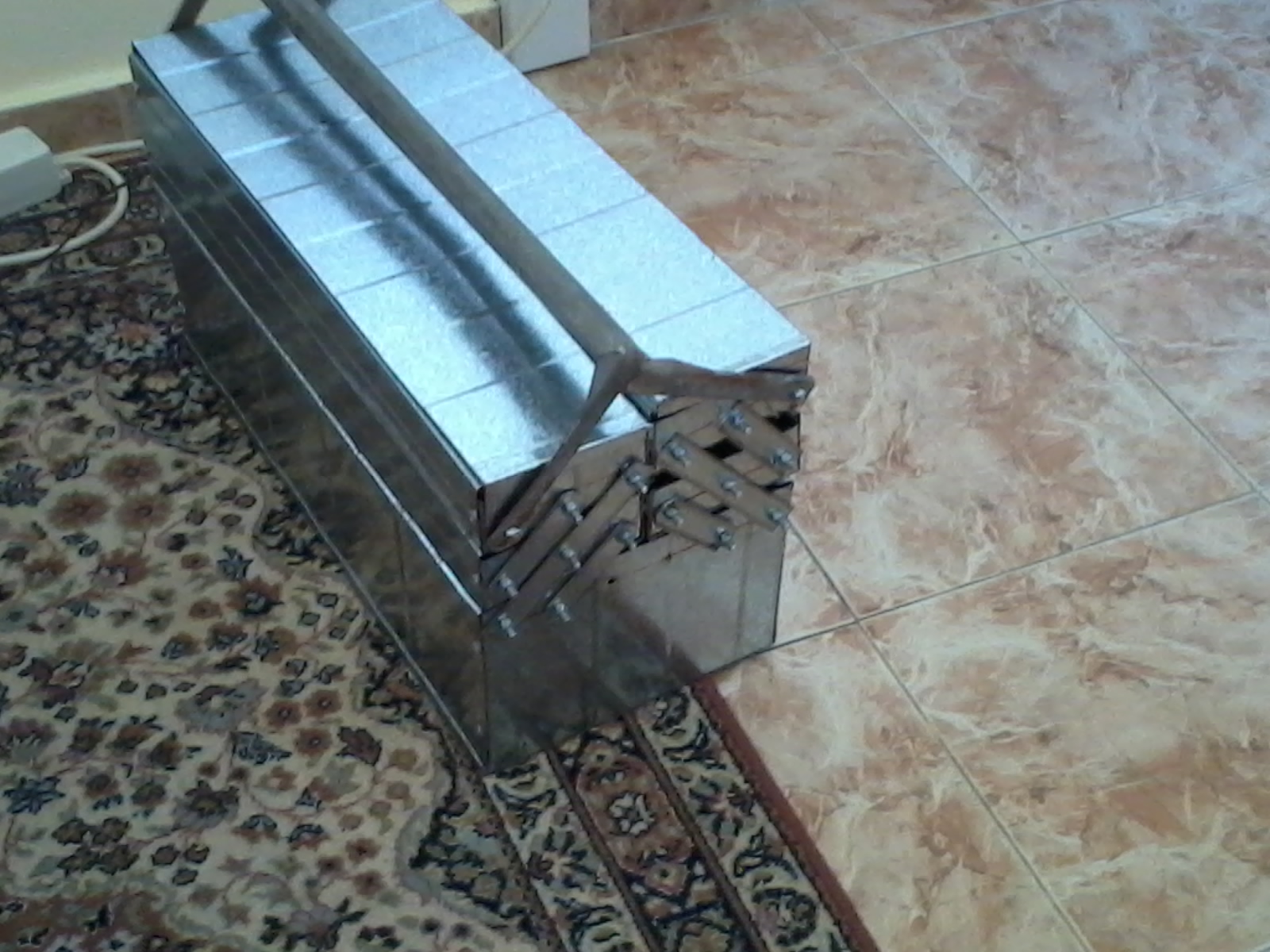

Колеги, вижте аз какво си измайсторих тия дни, така и не разбрах на това сандъче как му е точното наименование, на англ е cantilever toolbox. Голямата преградка е от въздуховод 200/150, а 4-те малки преградки са от профил за гипсокартон. Дръжките са от някакви части от Москвич.

a_nikolov - специалист
Мисля, че беше конзолна кутия за инструменти на български. Направо перфектно се е получило. Остава само да замениш тези дълги болтове с по-къси и гайки с контра или шапка за да не си закачаш и късаш дрехите по тях.
Ееее, всеки да ти завиди :shock:
бай Миле - специалист
Първоначално го направих с поп-нитове, ама стана много стегнато и едвам се отваряше. Осъзнах си грешката, махнах поп-нитовете и сложих болтове М5 с гайки с тефлон.
