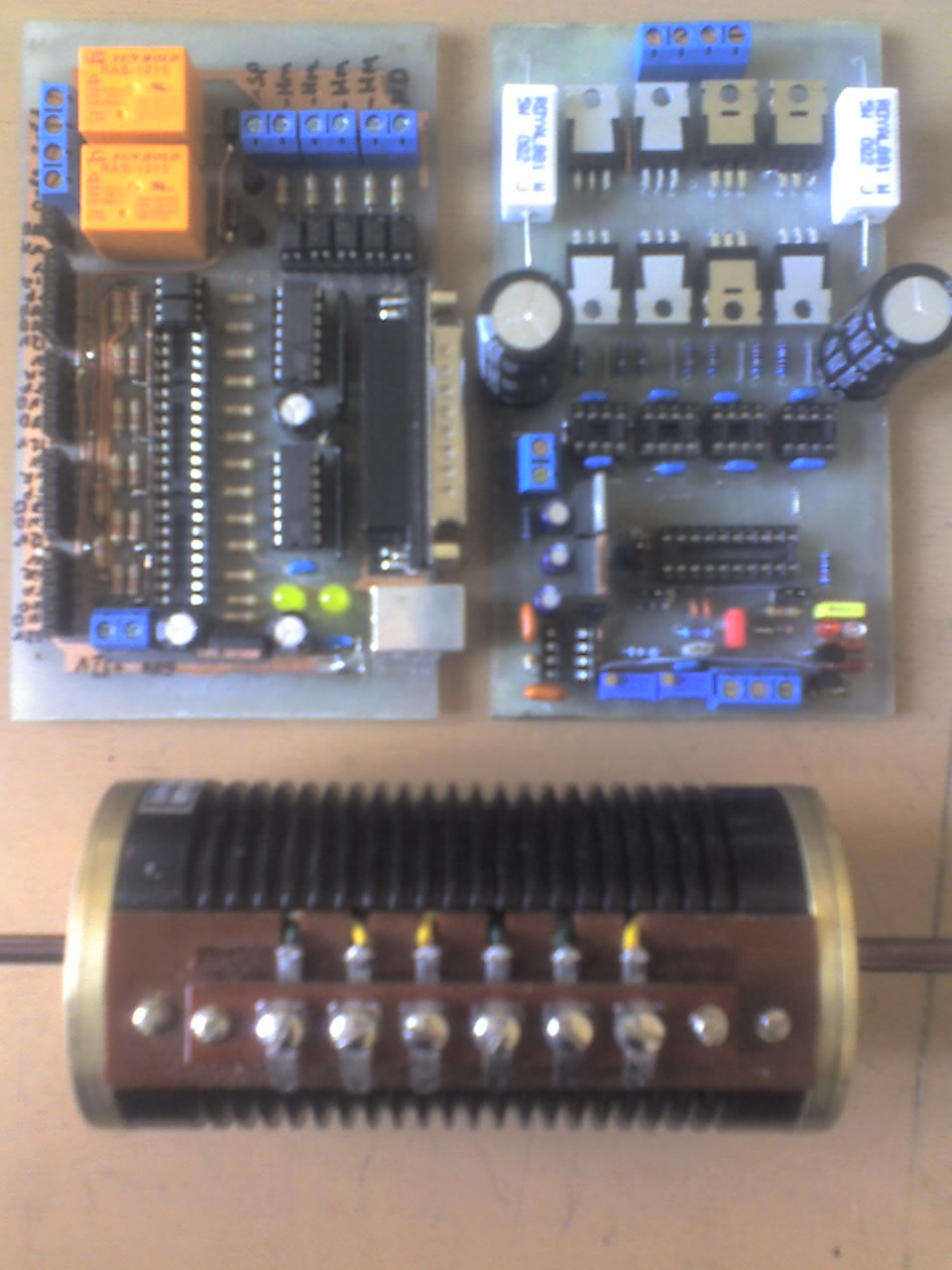

привърших контролера и драйвера, остана захранването и да настроя тока на задържане на мотора. Същия мотор ми го даде един приятел, но не бях го замервал до сега. мислех да го ползвам за оста Z и, че е две по две намотки с общи точки. Сега го меря и какво да видя - три независими намотки по 3 ома всяка.
Някой да има идея, какъв е този мотор?
alien - специалист
да не е трифазен? има трифазни безчеткови или стъпкови, по съпротивлението май са стъпкови ама пусни някакъв ток последователно на всяка намотка и виж как ще се установява ротора, ако е малка стъпка - стъпков ако е голяма стъпка е безчетков, сръпковите май са до 7.5 градуса ама не е гаранция де
но при всички положения не може с платките които си приготвил, трябват ти други мотори
PhD - специалист
Така като го гледам ми прилича на постояннотоков трифазен безчетков. Само че може и да греша. Преди време ми попаднаха едни стъпкови двигатели(май бяха пловдивски) които се оказаха с три намотки и някъде към 5-10 ома съпротивление. Спомням си че стъпката им беше 15 градуса и се въртяха почти свободно, без да се усещат стъпките както при класическите стъпкови двигатели. Свалял съм ги от стари флопита - едни много големи, за най големите дискети. Бяха с четири извода - един общ за трите намотки и по един извод за всяка намотка. При теб както са изведени трите намотки с двата им извода, може да окаже че е различен от стъпков. Но пък наистина, както отбеляза алиен, съпротивлението им е малко за друг вид двигател.

И аз имам под ръка един такъв пловдивски с многоходов винт направо на вала, но не съм го мерил и заглеждал, защото 15 градуса в момента не ми вършат работа за нищо.

Да, тези за които писах съм ги свалял от такива флопита. Иначе ми попаднаха и едни моторолски флопита пак за 8 инчови, но бяха с малки двигатели - 17PS. Докато от едни японски флопита си намерих много хубави двигатели - около 1Нм, 1,8 градуса, 1А и ми свършиха страхотна работа :)

dobrinski - специалист
Приятеля, който ми даде мотора е работил в Изотсервис едно време та нищо чудно от там да е мотора.
