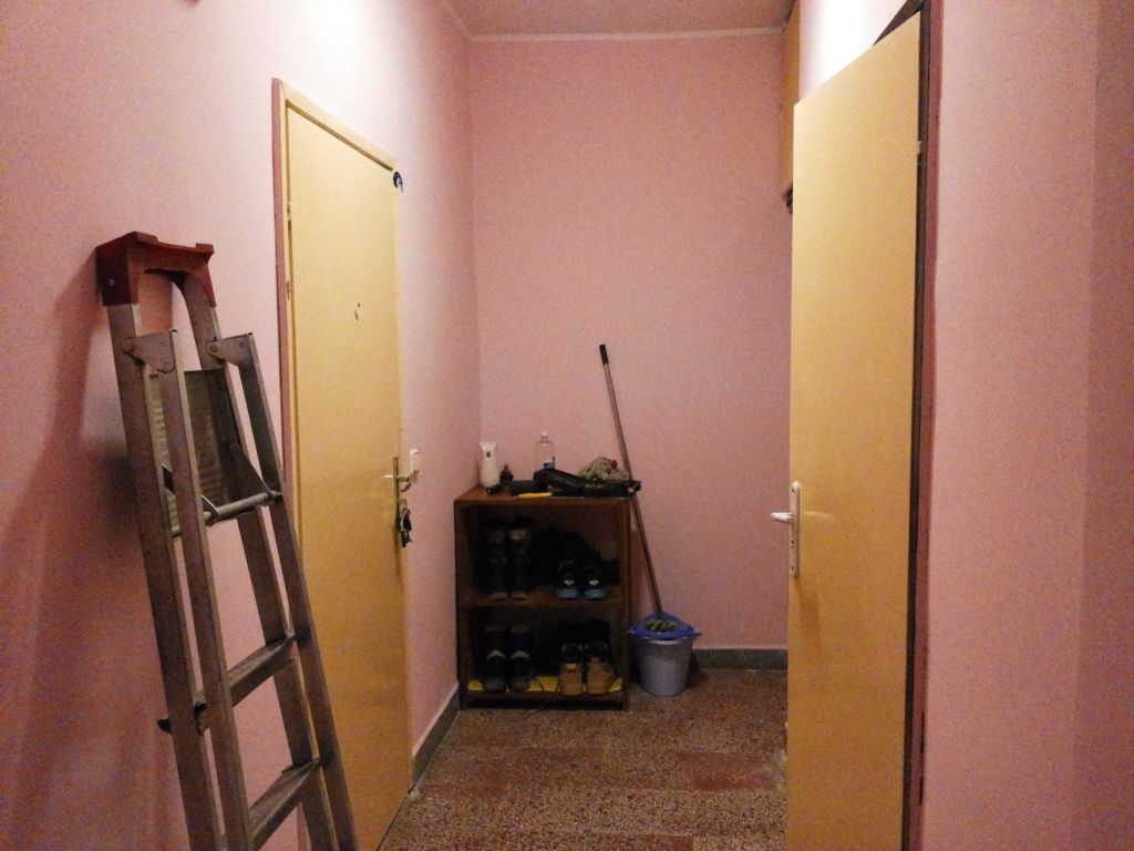

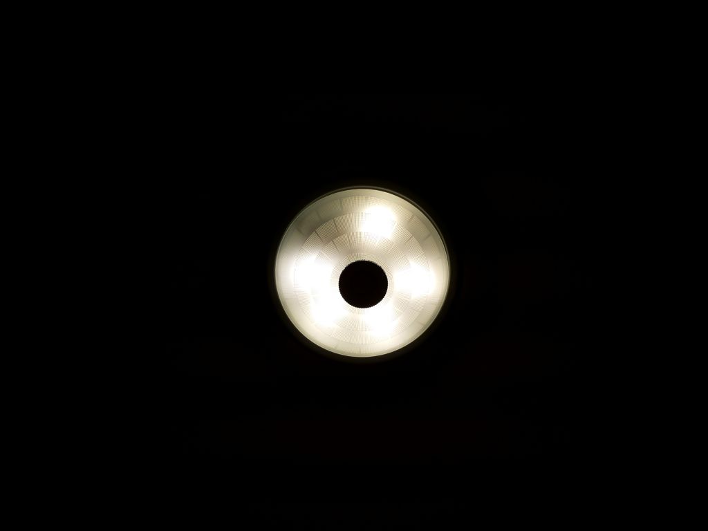

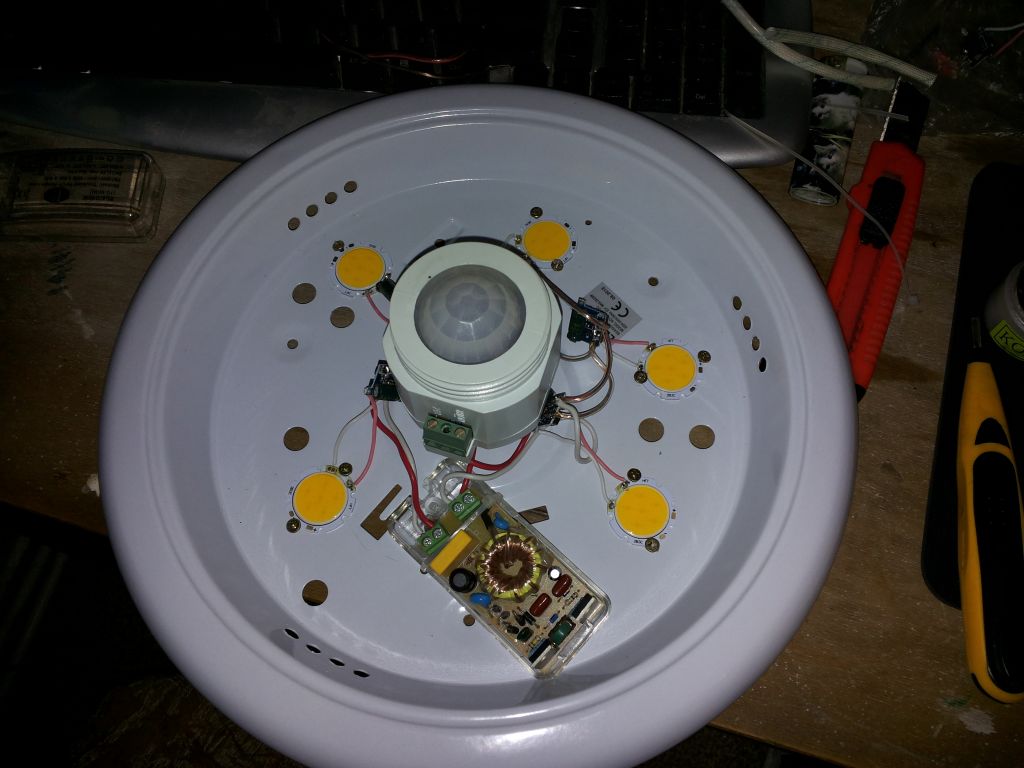

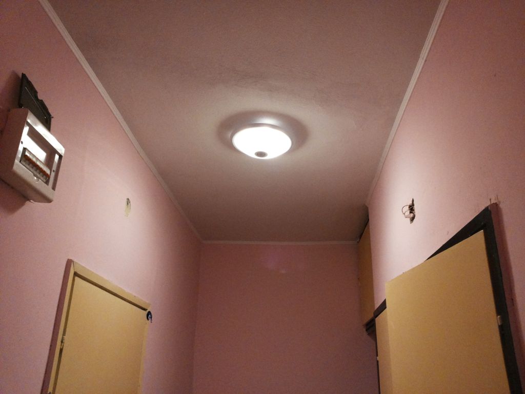

Такаа ето единия ми проект за плафона в коридора който е с пир датчик.
Използвал съм 5 броя 3W COB Led като всеки има драйвър поддържащ 300mA ток.Захранването е обикновен импулсен за халогенни лунички 20-60W дано не се окаже проблем че е по мощен.За съжаление се оказа че не мога да си намеря термопастата и не съм слагал но тъй като лампата работи само 30 сек не е проблем.Като осветеност мога да кажа че е с една идея по силно от 40 ватовата крушка която смених,може би се равнява на 60 вата макар че трябва да свети към 1000 лумена по каталог ама на око няма как да се каже дали е така.Чакам да дойдат и 5 ватовите светодиоди за модификацията на луничките в спалнята ама това по нататък.
