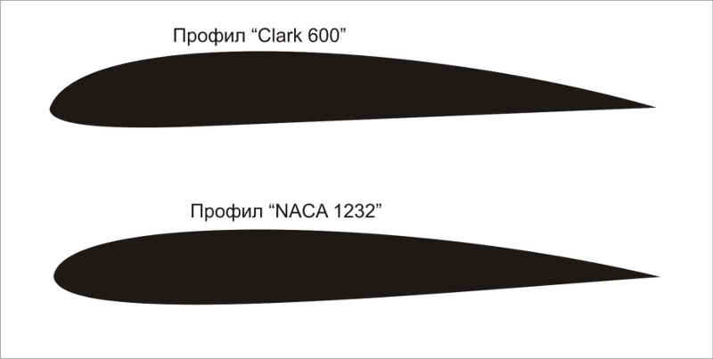

Ето чертежа. Профилите, са опция - ако може най-близо до тази форма.
Ако има въпроси - отговарям! :)

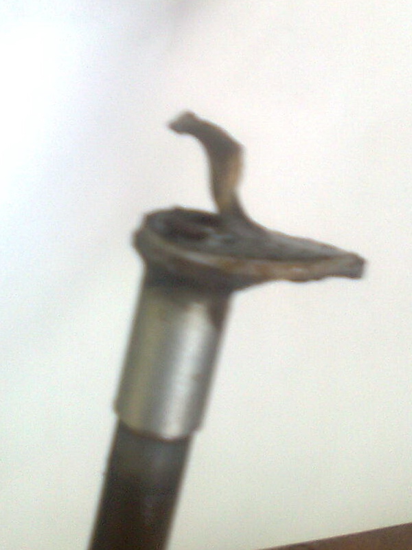

Изкриви ми се вертикалната ос около която се ориентира машината и сега е клюмнала на долу. Цялата тежест (около 140кг.) ми е отпред и явно големите пориви са спомогнали. Скъсаха се котактните пръстени. Появиха се надлъжни пукнатини по витлата.
Може ветрогенераторите да са вятър работа, но дойде ли силния вятър става страшно. Няма спиране, няма сваляне.

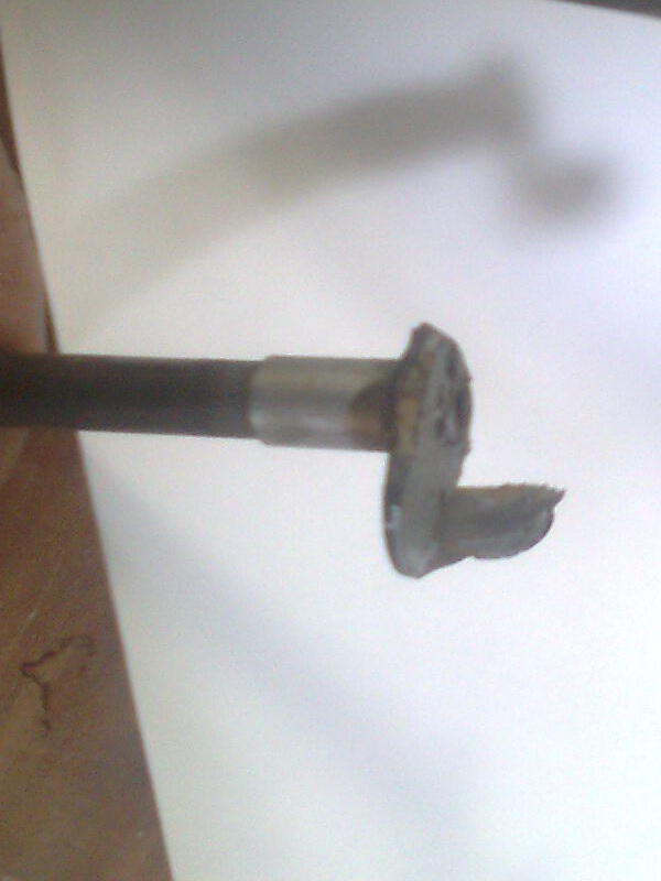

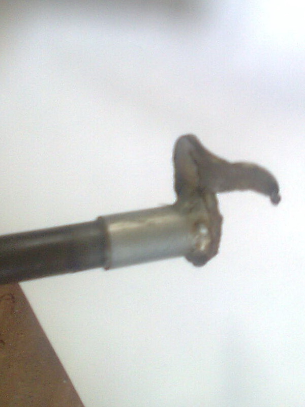

Абсолютно вярно! Ето една от причините за да не се преоразмерява преката. Т.е. да не бъде по-голяма от необходимото. Макар и един или два пъти в годината в България се случва да има ураганни ветрове и последиците за самоделните пък и не само самоделните малки генератори могат да бъдат фатални. В това се убедих лично, когато на един много малък генератор правен за експерименти с диаметър на перката 90 см.(!) скъса 3 мм. стоманена ламарина на която беше заварена вертикалната ос около която се върти генератора за да се насочи срещу вятъра. Генератора уж имаше защита с отклоняване на опашката при силен вятър. Най-напред се скъса опашката и след това въпросната ламарина. Все още я пазя и във вторник ако не забравя ще направя снимка, че до тогава няма да ходя в работилницата. От тогава си направих извода, че ако аз си мисля, че е достатъчна 3 мм. ламарина, трябва да сложа 6 мм., ако си мисля, че оста трябва да е 10 мм. трябва да сложа поне 20 мм., защото механичната мощност на вятъра нараства с куб от скоростта му. И си помислих тогава - ами ако този генератор беше паднал на главата на някой човек!? И ми настръхна косата, доколкото ми е останала :-D ! С вятъра шега не бива, макар да е вятър работа!

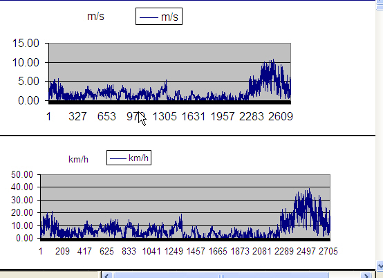

edemy2001 - специалист

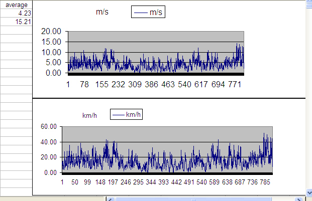

Предлагам който има възможност да публикува тук данни за скорост на вятъра и къде е направено измерването. Естествено само в екстремни ситуации като през тези няколко дни, че иначе ще превърнем темата в "Прогнозата за времето". Ето първите данни от мен:
Данните са от 7.04.2011 7.00 часа до 8.04.2011 17.00 часа в центъра на Стара Загора.

Ето и снимките. Това разчепатеното на края на оста беше диск заварен върху парче тръба...
