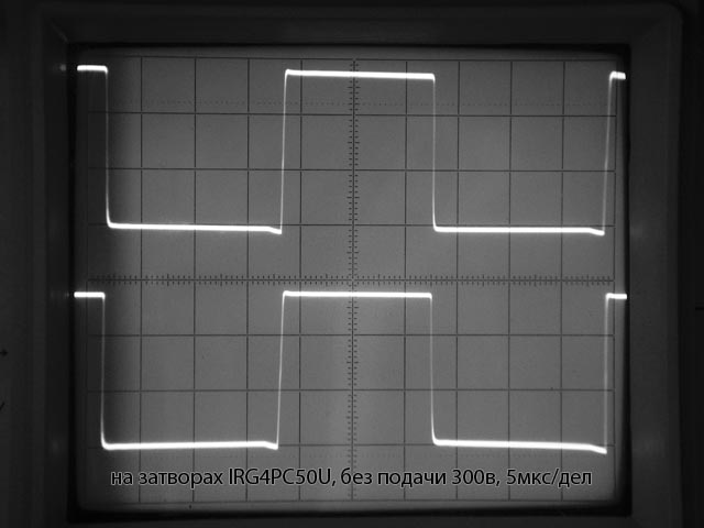

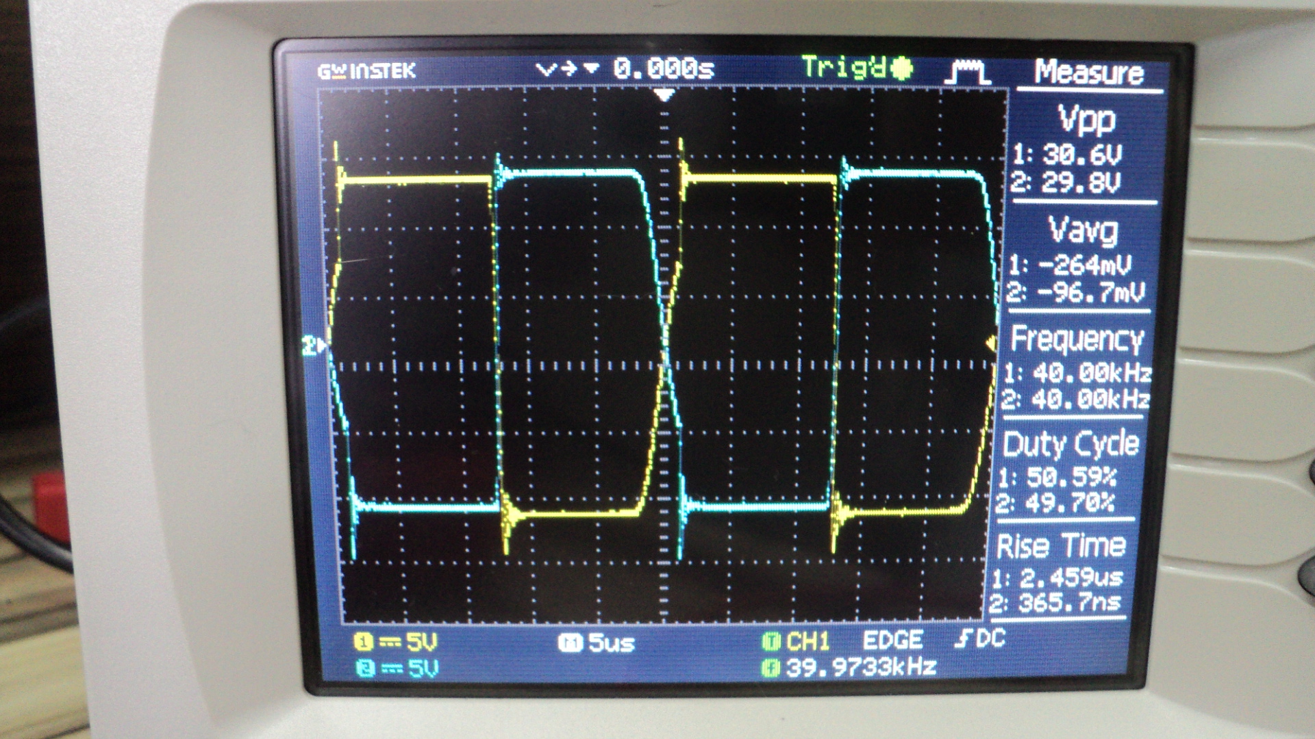

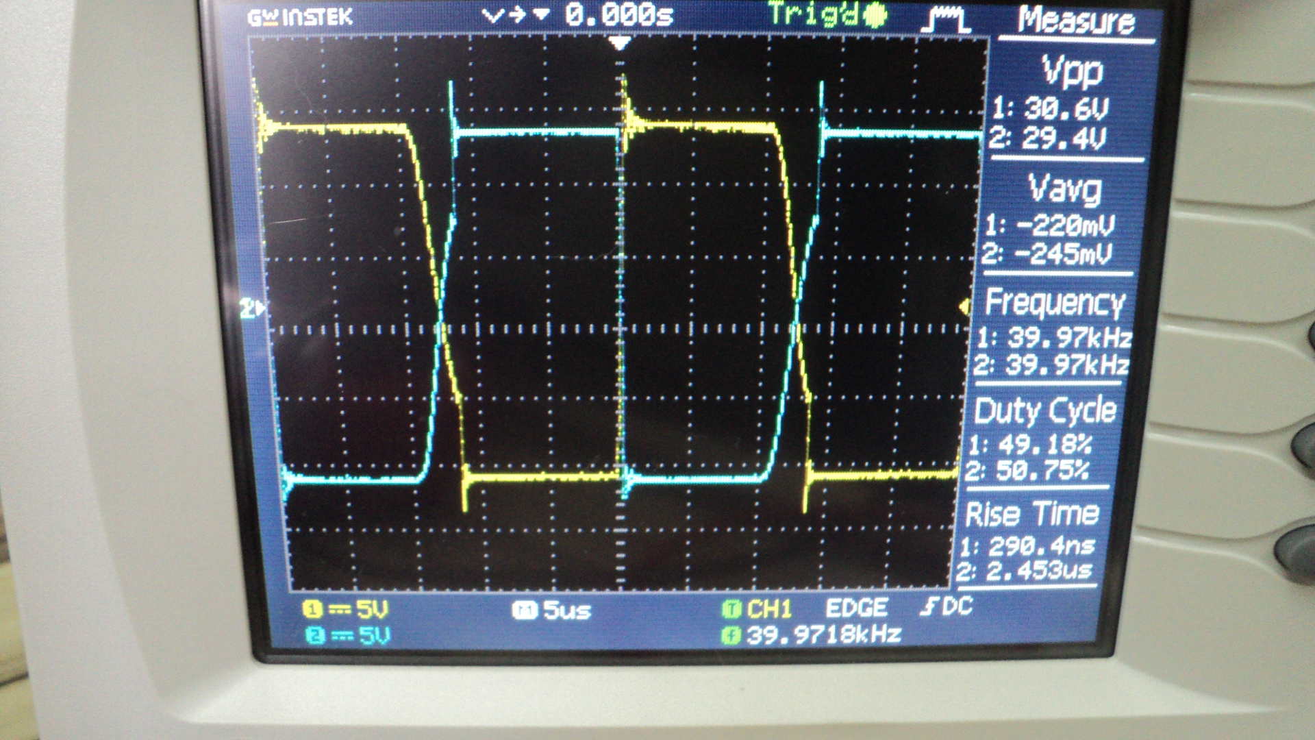

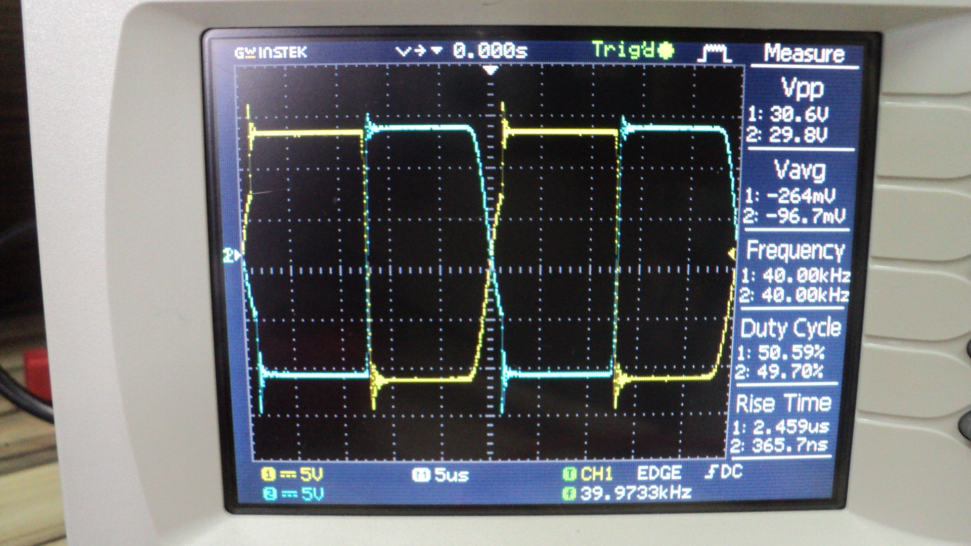

Аз май ще стана "банален" , но измервания на подобни устройства не съм правил никога и малко налучквам как трябва да е .
Ето какво измерих на изхода на Fluback трансформатора (измерванията са без товар !) :
Вариант 1;
Вариант 2 ;
Така без много да разбирам , предполагам втория вариант е правилния или ?
С уважение : Момчил :)
pulsar - специалист
Я дай осцилограми на гейта на мощните транзистори,че да можем да ти дадем по нататъшни инструкции и да видим дали всичко е във фаза. :partyman: :partyman:
Трябва до това да го докараш.

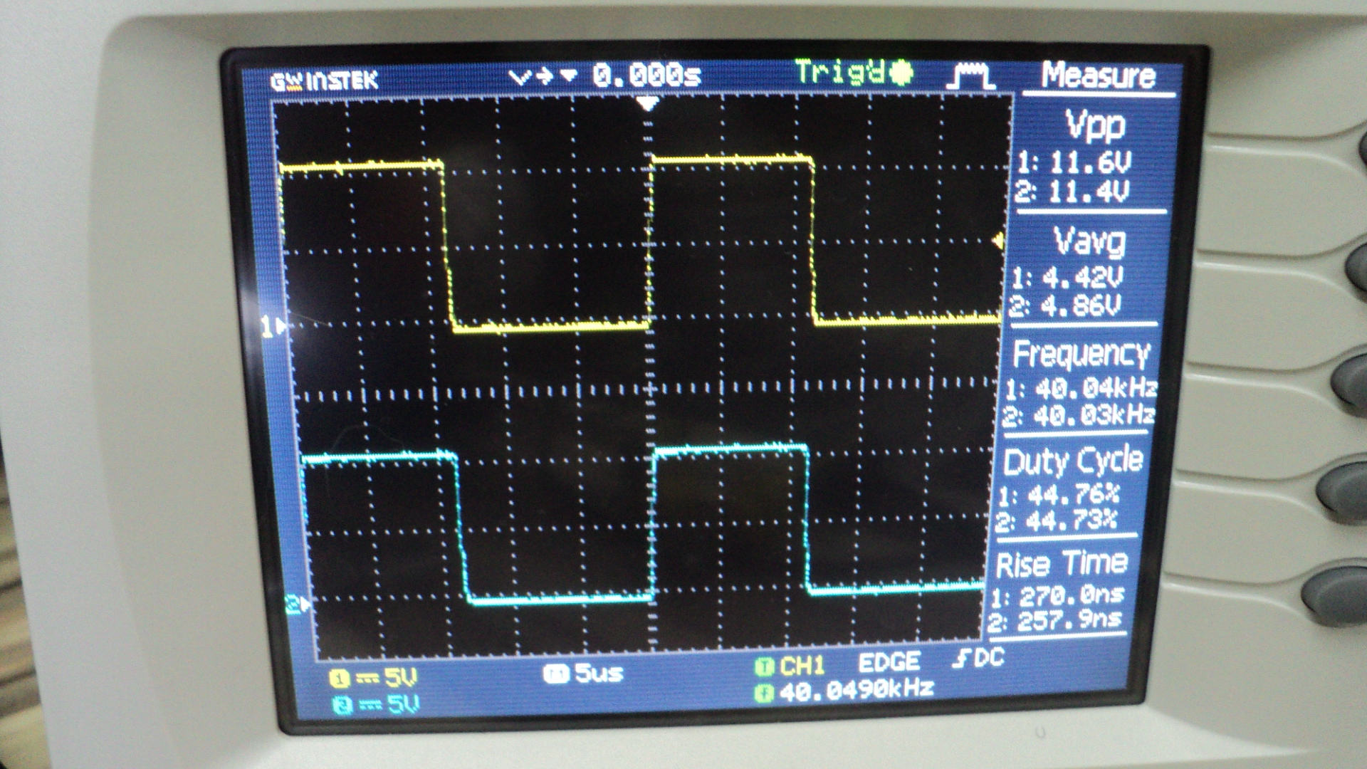

Momchil87 - помощник

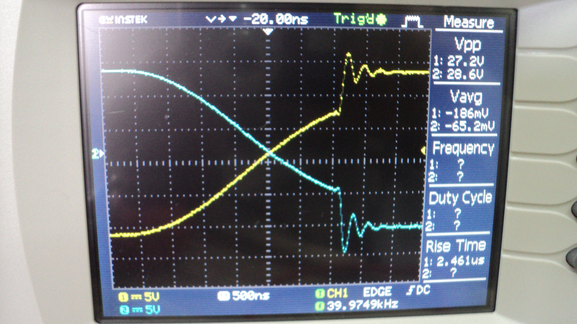

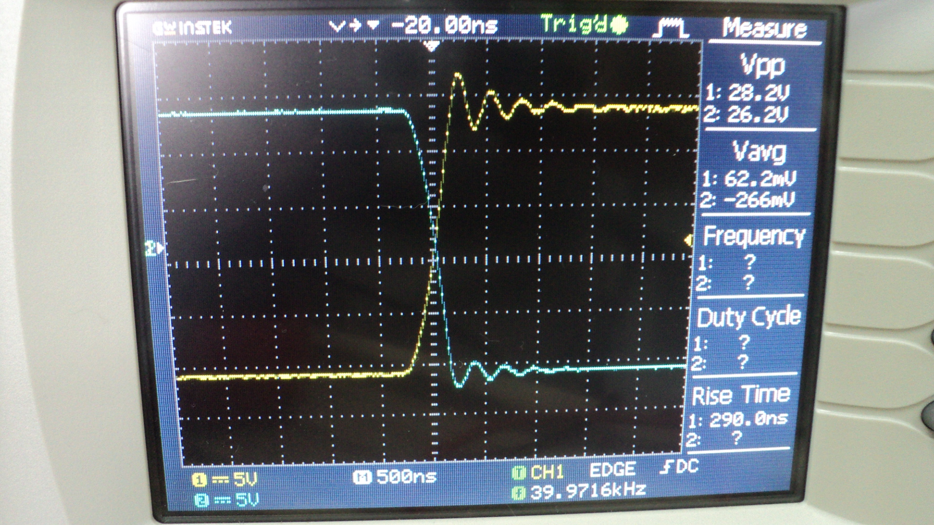

И след като размених начела и краища нещата "изгряха" :

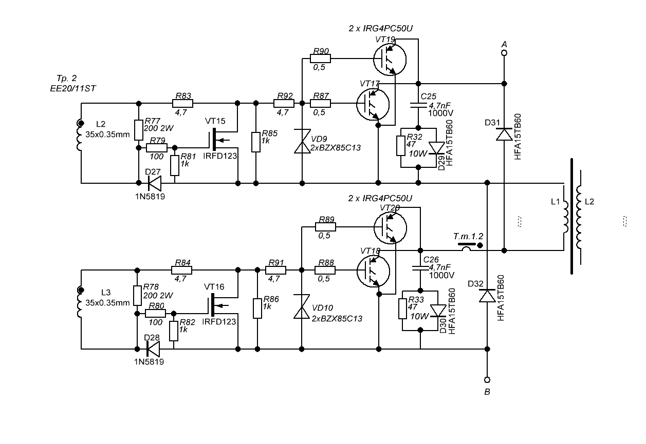

Друго , което ме притеснява е дали съм сгрешел като ползвам вместо КС213б -> BZX85C13?
При свързване на диодите BZX85C13 ми се товарят 4,7ohm - овите резистори , което е разбираемо , как да постъпя ?
cvetanmu - специалист
:) Не си сгрешил с ценера, но сложи по два на драйвер.

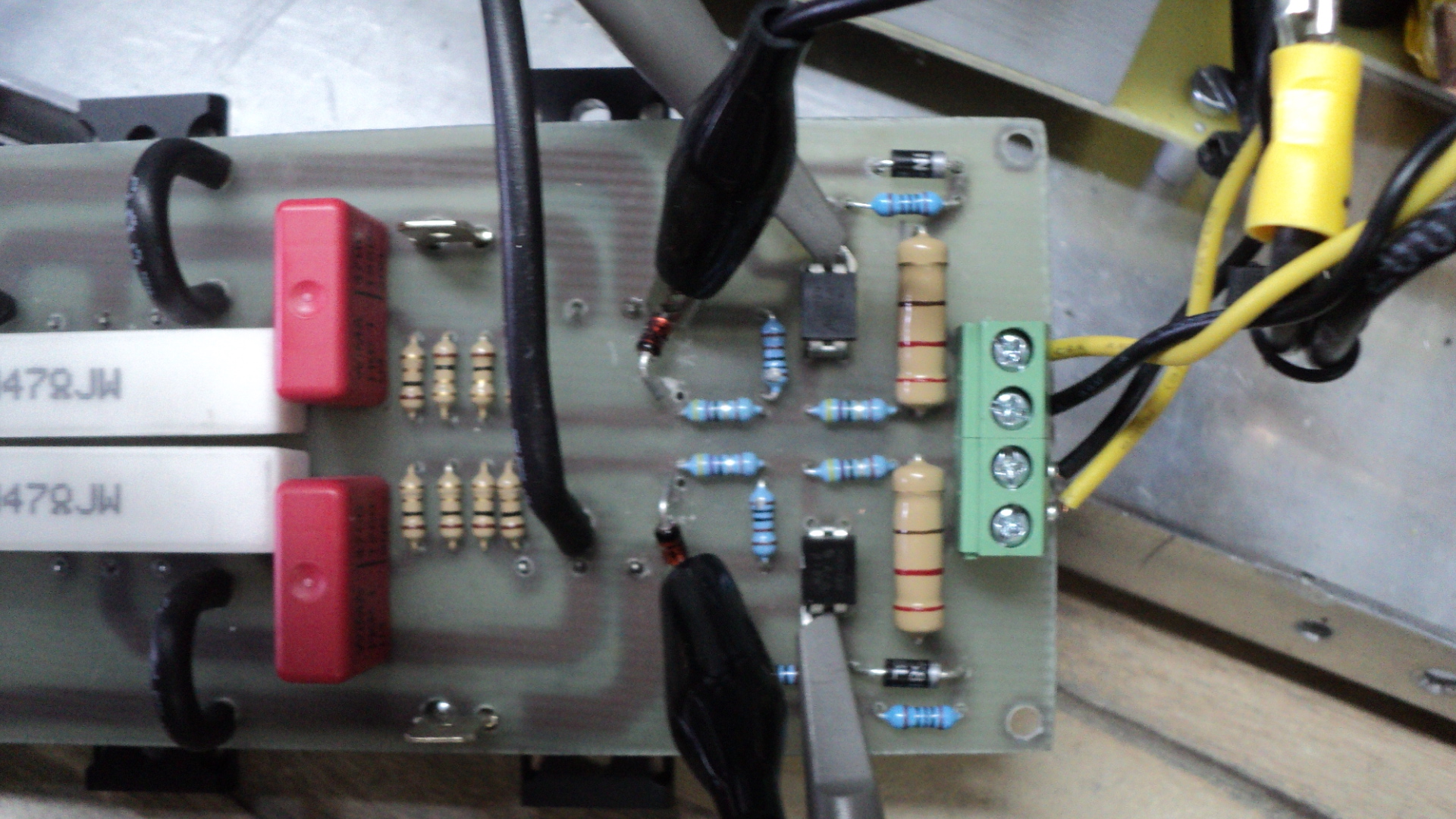

pulsar - специалист

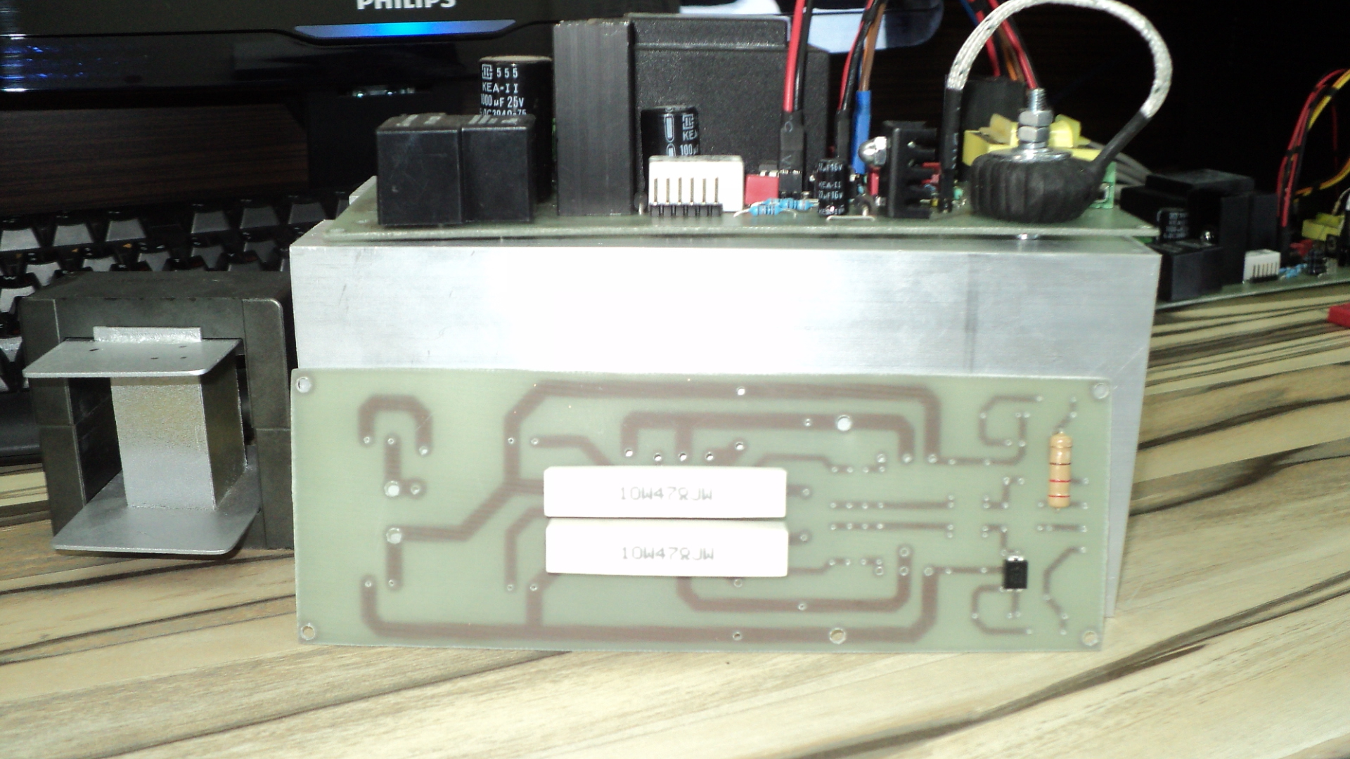

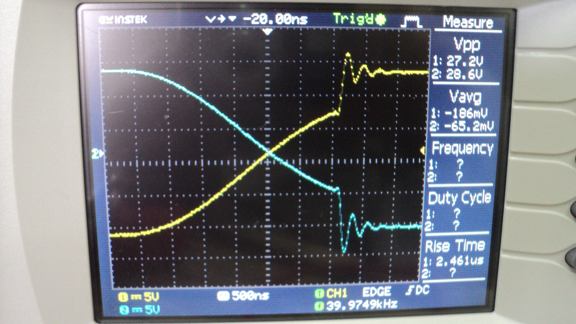

Момчиле,като гледам тази снимка имам съмнение, че нещо с опроводяването на драйверната платката не е както трябва. За да сме сигурни какво става залепи ценерите и сложи сондите на осцилоскопа направо на тях.
За да не говорим наизуст пускам схемка на силовата част при мен ;
Преди да запоя двойките ценери всичко е ок , както на по горния ми " пост " след това нещата пропадат предполагам ,че най- голямата ми грешка е ниското напрежение на входа , макар и с 2-3V по ниско от нормалното според мен , то товари резисторите R83,R84 ... в следствие диодите D28 i D29 детектират или поне един от тях .
Видях ,че колегата "genostan" е слагал 4,7ohm 2W , правилно ли съм разбрал или греша ?

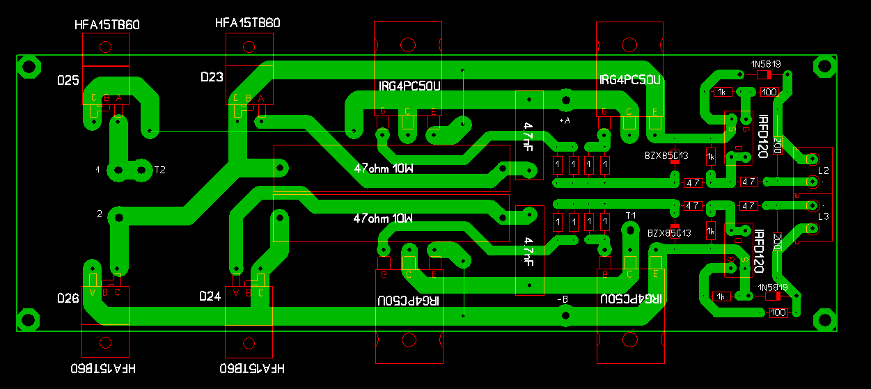

Колкото до платката , първоначално имах проблем поради огледалното проектиране , тривиална грешка бе смяната на местата на G и S на един от IRFD123 . След подмяна на транзистора и корекция по платката , се видя по горната графика .
Ако забелязвате други грешки ще бъда благодарен !
