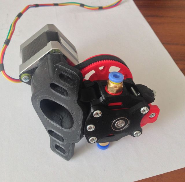

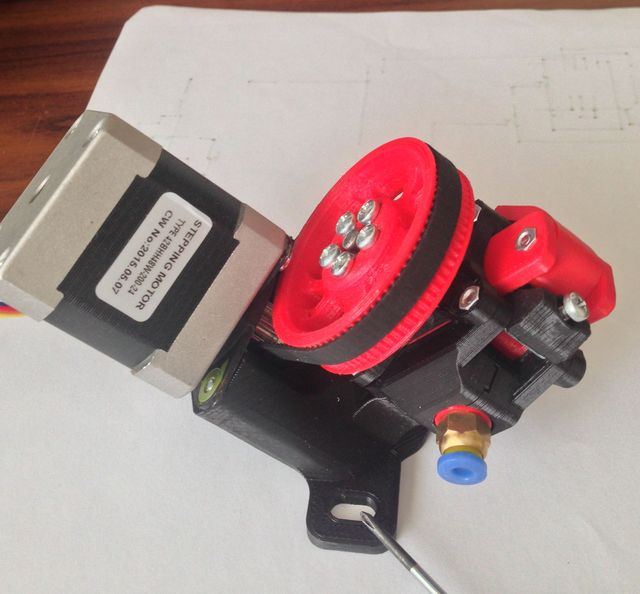

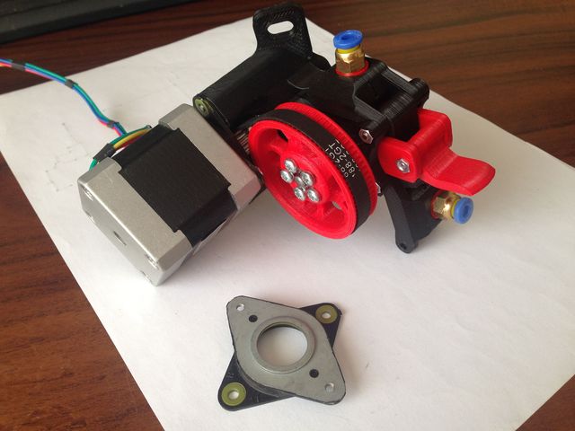

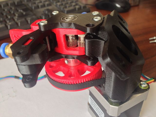

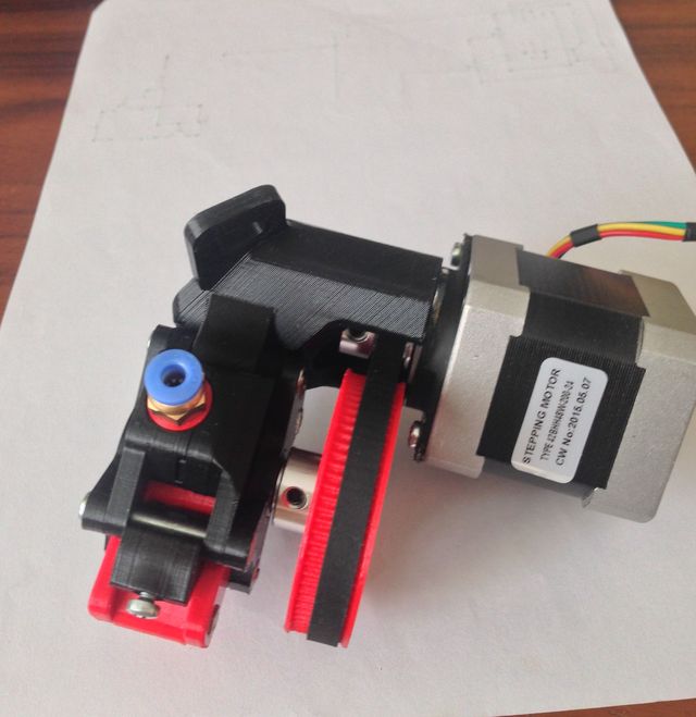

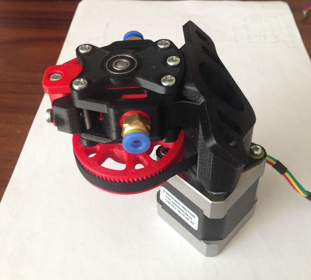

STEPER - специалист
Най сетне след дълго чакане получих някои неща от китайските братя и това малко
ми развързва ръцете да финализирам VORON-а.
Няколко снимки на екструдера MOBIUS 3 - регулиран и тестван.
По информация на конструктора и потребителите от форумните групи може да работи 24 часа Х 365 дни
в годината :shock: :? :wink: :-D
STEPER - специалист
Още две снимки :)
