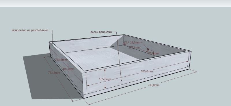

При обработката на винта към кутията гледам че оставят само 15мм (F)да излиза за съединител ... няма как да го хвана при това положение ... другия вариант е да изкарам кутията отвън където ще ми е по-удобно ,но пък не ми се иска защото ще се запрашават много ... същевремено и оста на моторчето е само 20мм ,а страницата на машината е 18мм ...

вътрешноста на основата на машината ми е 700мм дебелината на материала е 18мм ,искам лагерната кутия да е вътре а снадката с мотора да е отвън ... ще подходя както ме посъветва Shulio ... ще отида на място да разговарям дали могат да удължат това (F)
Не те съветвам да използваш кутия за основа на машината,получава се нещо като кутията на китарата.Тя ще резонира и възприема всички шумове от
работата на рутера а те не са малки,особено когато двигателите работят на ниски обороти.За да изреже един кръг с диаметър 3 мм.моторите се движат образно казано като минутната стрелка на часовника.Да не говорим когато моторите запеят
Мят съвет е да махнеш двете дълги страници за да няма затворено пространство което на по-късен етап ще се усети.
Поне аз така мисля.
Поздрави

Хм , умна приказка... виж за резонанс не съм мислил.
Обаче ми се ще да предпазя винтовете и направляващите ... единствено така го измислих ... не е проблем да се махнат понеже съм ги предвидил като ревизия за почистване и смазване ...

svetliopi44 написа:единствено така го измислих ... не е проблем да се махнат понеже съм ги предвидил като ревизия за почистване и смазване ...Ако е вече готова недей маха нищо а само я обърни и използвай дъното за работен плот, а отдолу обезателно да остане отворено.
Успех

Хм ... всичко ще се промени и се връщам в началото ...
Ето каква ми е идеята ...всичко е готово като конструкция ..,
