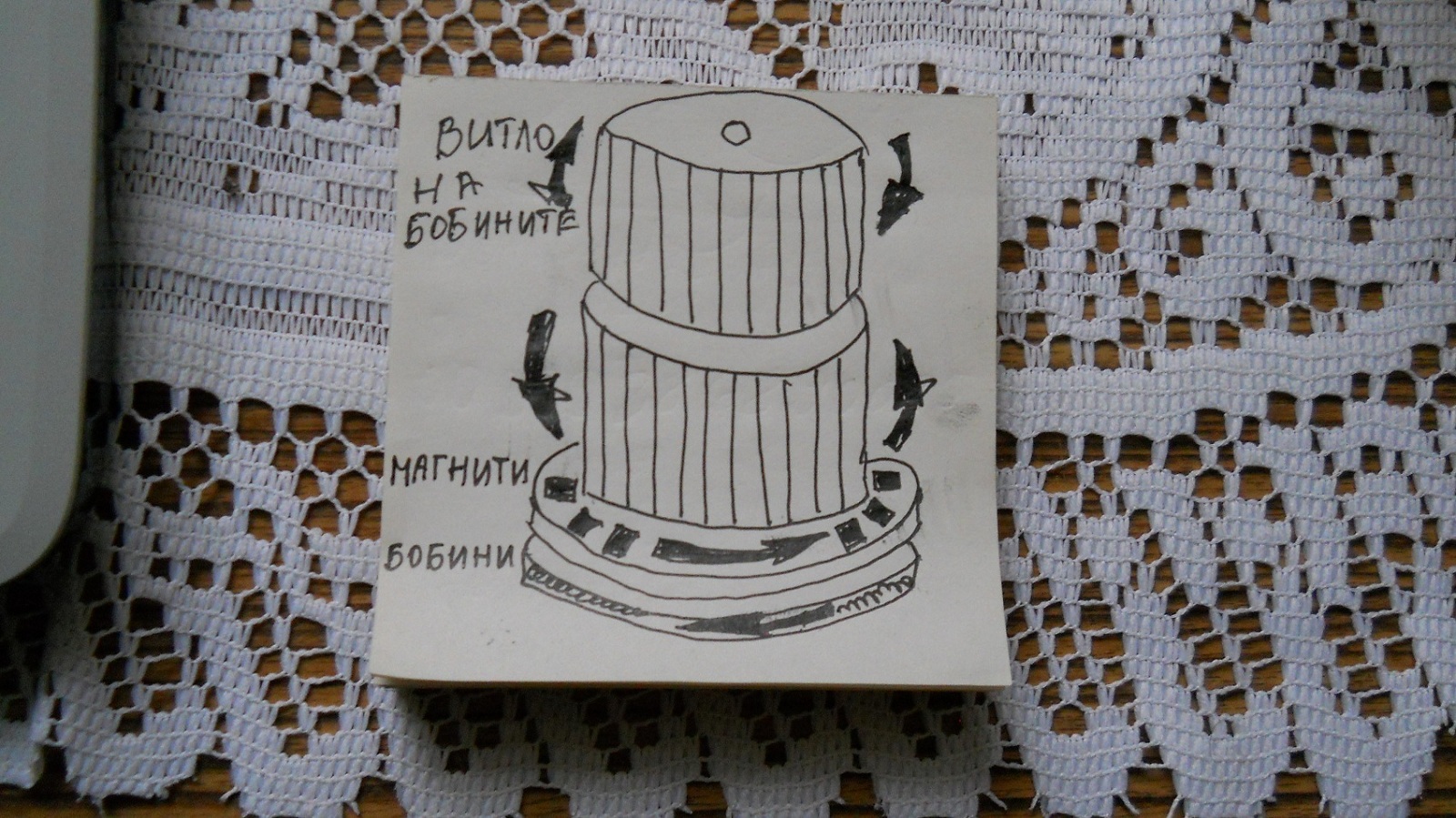

boltik написа:Здравейте и от мен.Какъв ще е ефекте и ще има ли въобще,ако магнитите се въртят в едната посока,а бобините в другата?Ще има разбира се. Напрежението което се индуктира в един проводник е право пропорционално на скоростта на пресичане на проводника от магнинтното поле. Т.е. ще се увеличи напрежението, което се индуктира заради увеличаване на скоростта с която се пресичат намотките от полето на магнитите. От там ще се увеличи и тока според закона на ом, ако позволява вътрешното съпротивление на генератора, демек ако е навит с по-дебеличък проводник. Проблема в случая ще е че на намотките ще трябва да се прави колектор, с който да се отвежда генерирания ток и по този начин ще се усложни конструкцията, но не е невъзможно да се направи.
edemy2001
- Мнения: 688
boltik написа:И ище нещо се сетих.Двете турбини,като се завъртят противоположно,дали няма да се получи ефекта на сирената?Не знам!
