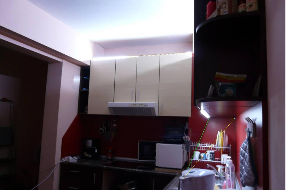

Здравейте, днес докато си гледах откриването на Зимните олимпийски игри набързо сътворих това:
Обща дължина на лед лентата 5050 водоустойчива е около 3,7 м. Ползвам компютърно захранване.
fox_vt - майстор
Защо не сложи и на другия плот.Ако сложиш алуминиевия профил в дъното до гърба на плота и залепиш лентата по в задния край на профила ще свети по същия начин и няма да пречи.Иначе добре свети.Основното осветление в кухнята свети ли в момонета или само лентата осветява на снимката?
nakatasan - специалист
fox_vt написа:
От това нищо не разбрах.
Както е така също не ми пречи.
Само лентата свети, основното осветление е изключено като правих снимките. За мен лично ми е 1 идея тъмно, но се трае.
fox_vt - майстор
Имах предвид нещо такова
Зелената линия е сегашното осветяване,вижда се с жълто профила и синята точка е лед лентата.Със жълта линия се вижда как ще се осветява при това разположение без профила да пази сянка.

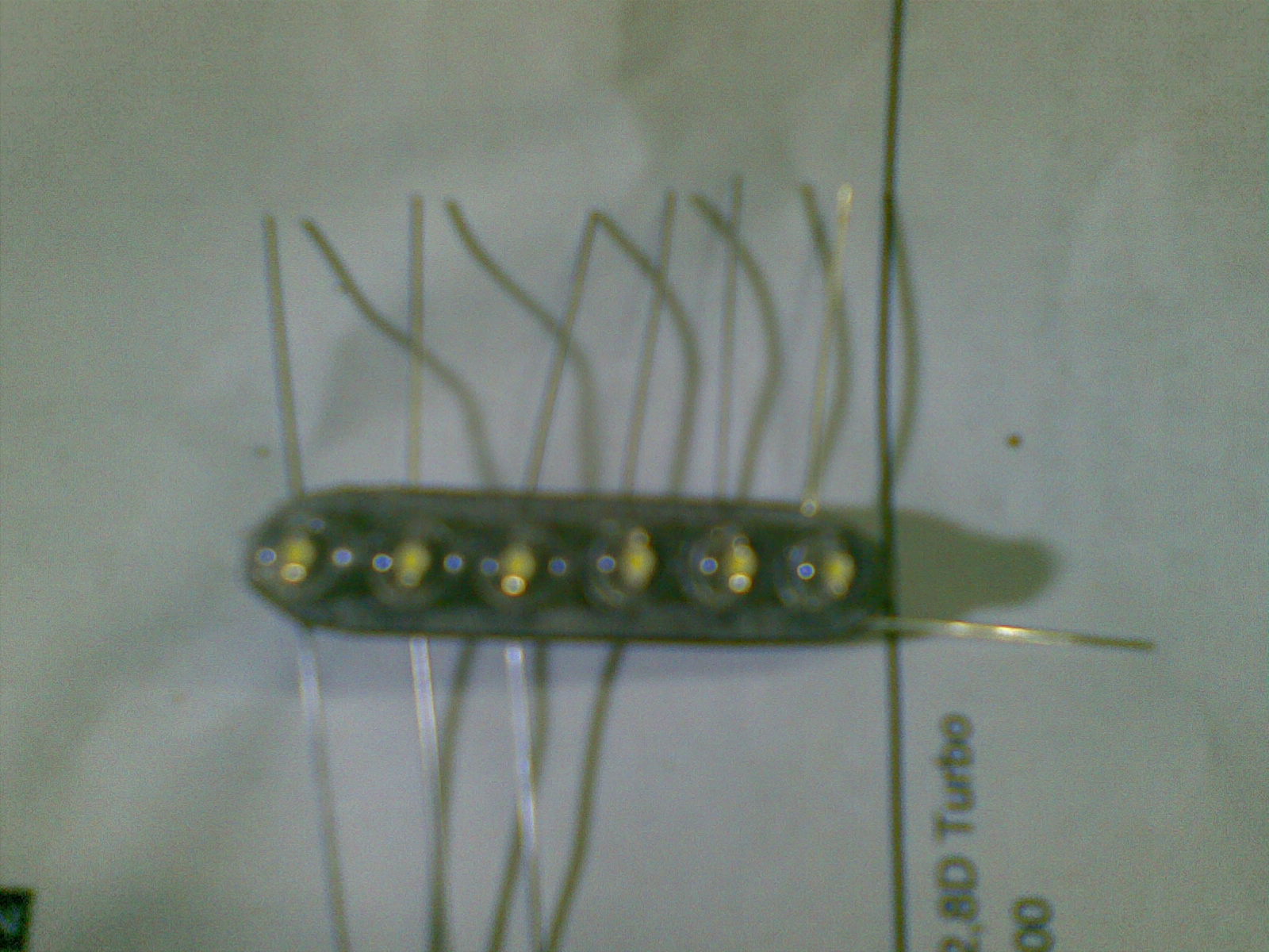

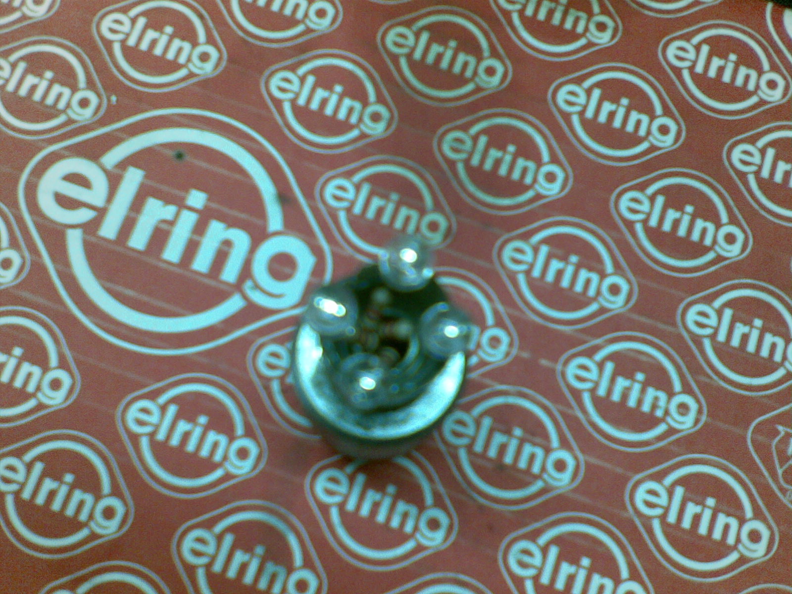

led.jpg крушка за габарит заден
светят вече 5-6години

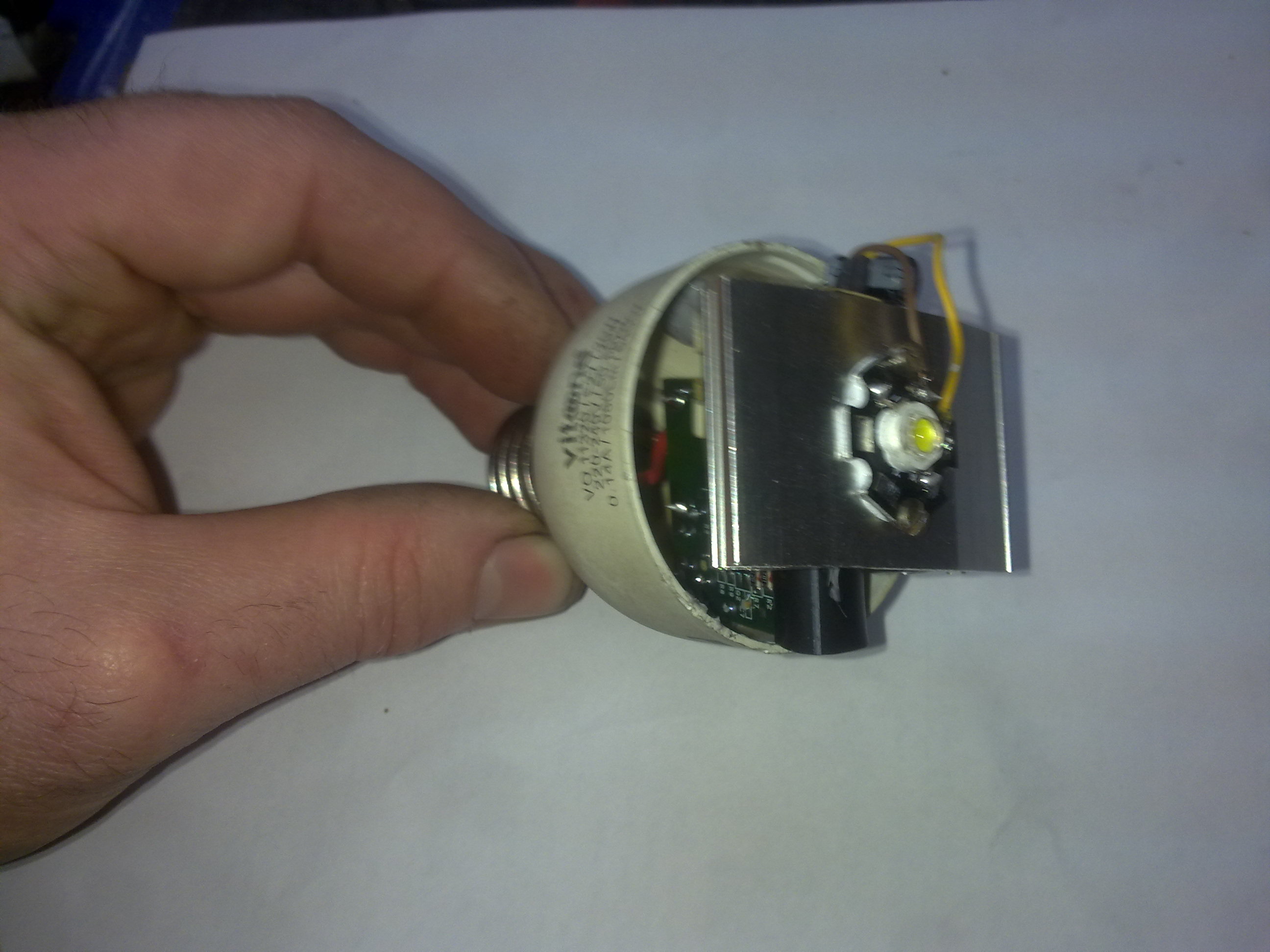

25022013(001).jpg заместител на сулфидната на плафона
нямам друга снимка, а както казах не сам пипал там от години и сега за една снимка не се изплаща :-D

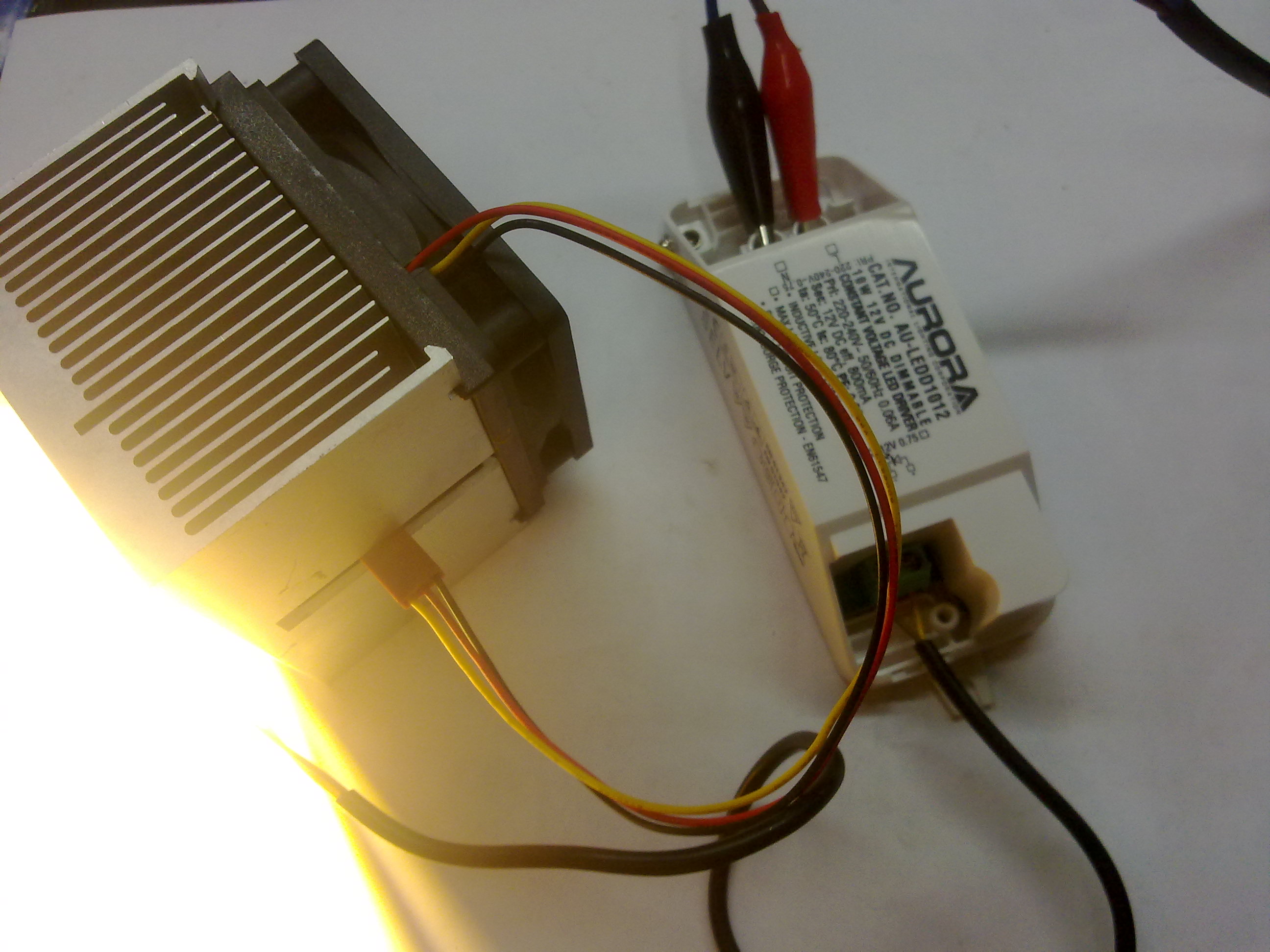

07022014062.jpg дежурно осветление пред вратата
с 3W лед и зарядно от телефон 950mA , но под товар е точно на 700mA и свети на макс

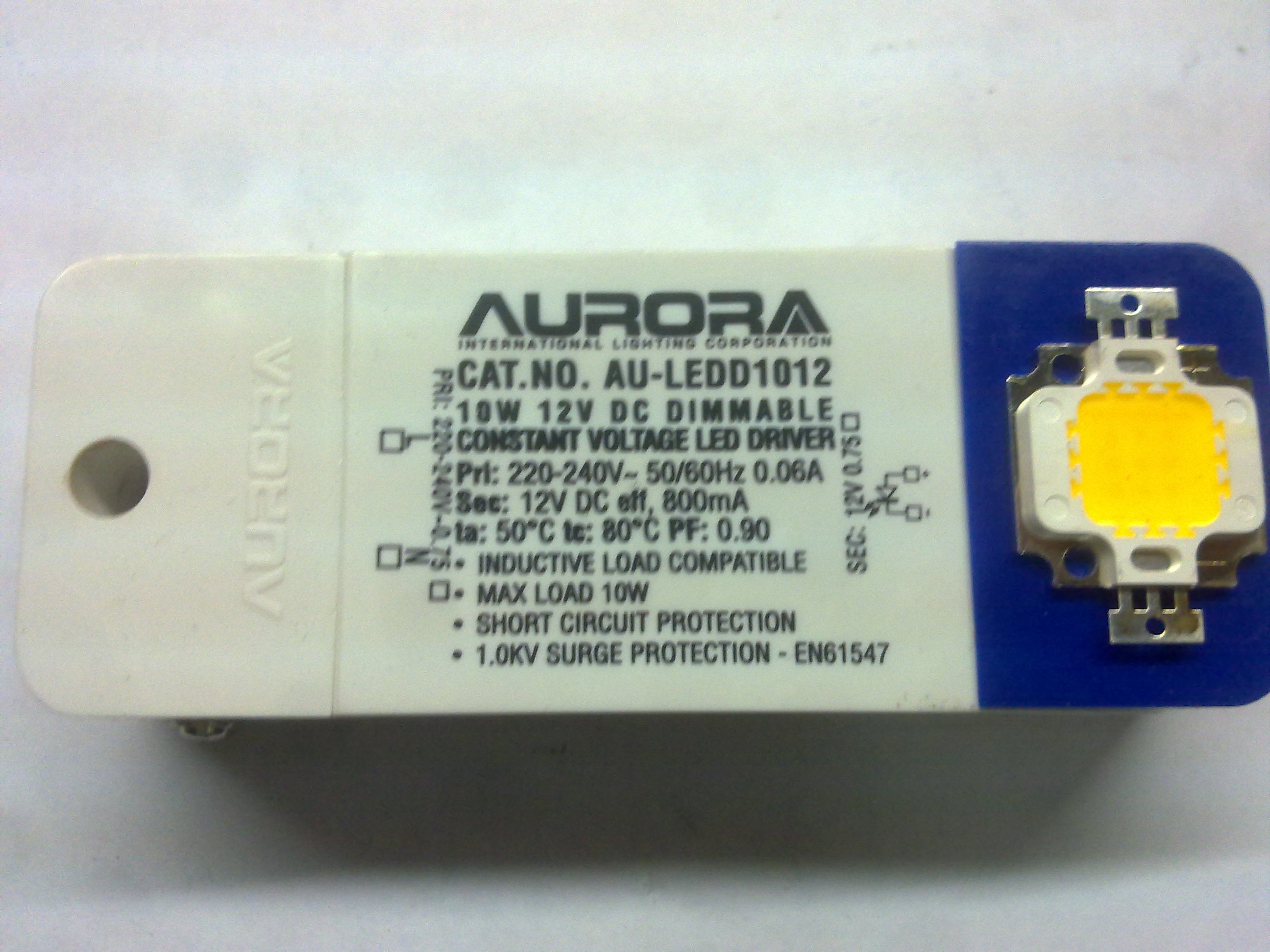

07022014063.jpg 10W LED и захранване 10W
събрах ги заедно и както се предполагаше драйвъра клекна
под товар пада на 9.8V далеч от 12V , а тока от 800mA на етикет на около 560mA
свети но може повече

Пусни го на компютърното захранване на 12 волта и измери тока.10 ватовия какво напрежение му дават?
Jawata - напреднал
fox_vt написа:
11V, 800mA
fox_vt - майстор
Пробвай го за кратко да го закачиш и да видиш колко ток ще консумира за няколко секунди няма какво да му стане.

Почнах една лампа с 2бр лед х 10 вата обаче от двата драйвъра които имам единия не работи. Дали не може на един драйвър да закача двата светодиода? На него пише 10/20W /пише го на платката отдясно на кондензатора/ да разбирам ли, че ще носи 2х10вата? Ето го
http://www.ebay.co.uk/itm/261357286492? ... 1439.l2649
Jawata откъде и на колко взе този 10ватов драйвър Аврора? Взех подобен, но с него моя лед мига.
