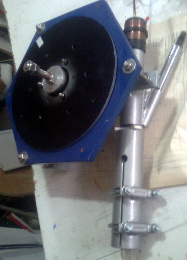

edemy2001 - специалист
Аз напредвам с 350 ватовия генератор, макар и по-бавно отколкото смятах - за съжаление кризата се отрази на финансирането му!
ludiagsm - специалист
Много добре изглежда ,поздравления :)

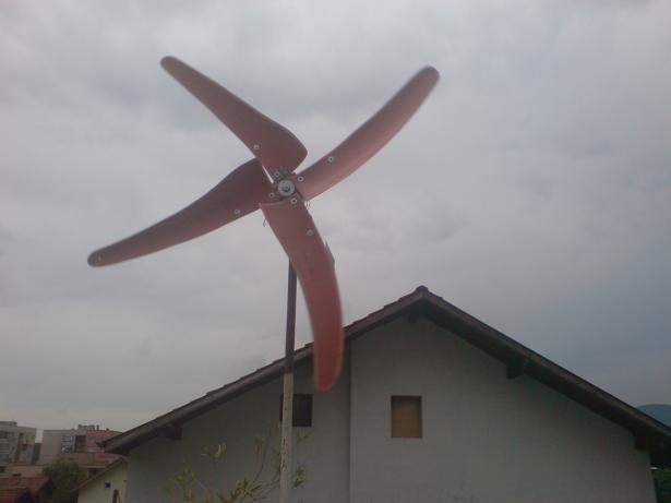

Здравейте.
Ето тук съм направил една малка перка без редуктор.
При определени обороти се поклаща. Някой да има идея как да се справя с баланса.Слагах му тежести но нищо не се променя.
dj_marti79 написа:
Здравейте.
Баланса се постига трудничко. Ще се опитам да кача материал за това как се прави. Най-лесно се балансира трилопатна перка. Двулопатната и четирилопатната са по-трудни. Не случайно промишлените генератори масово се правят с трилопатни.
