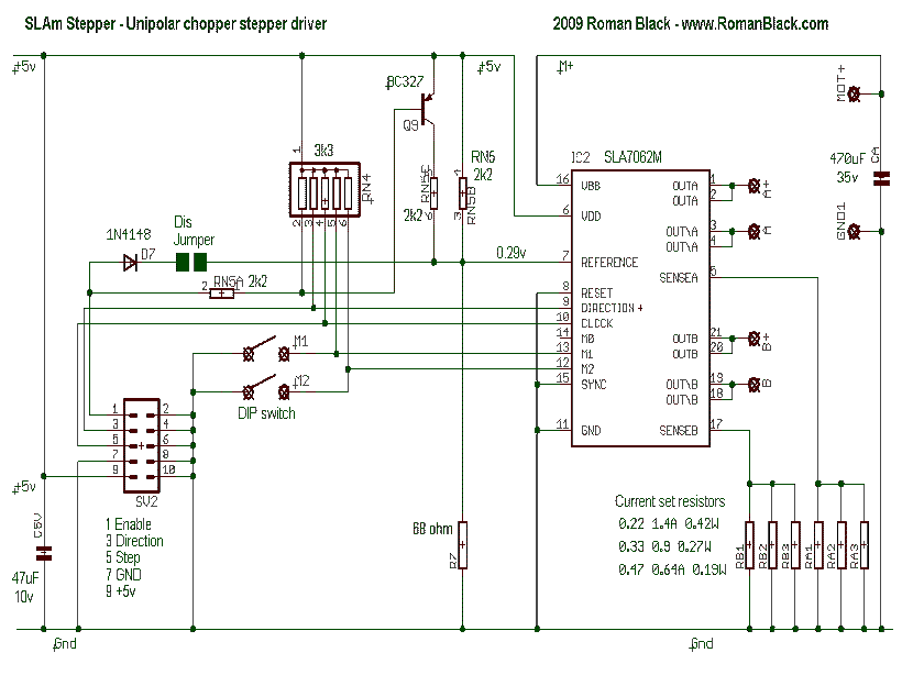

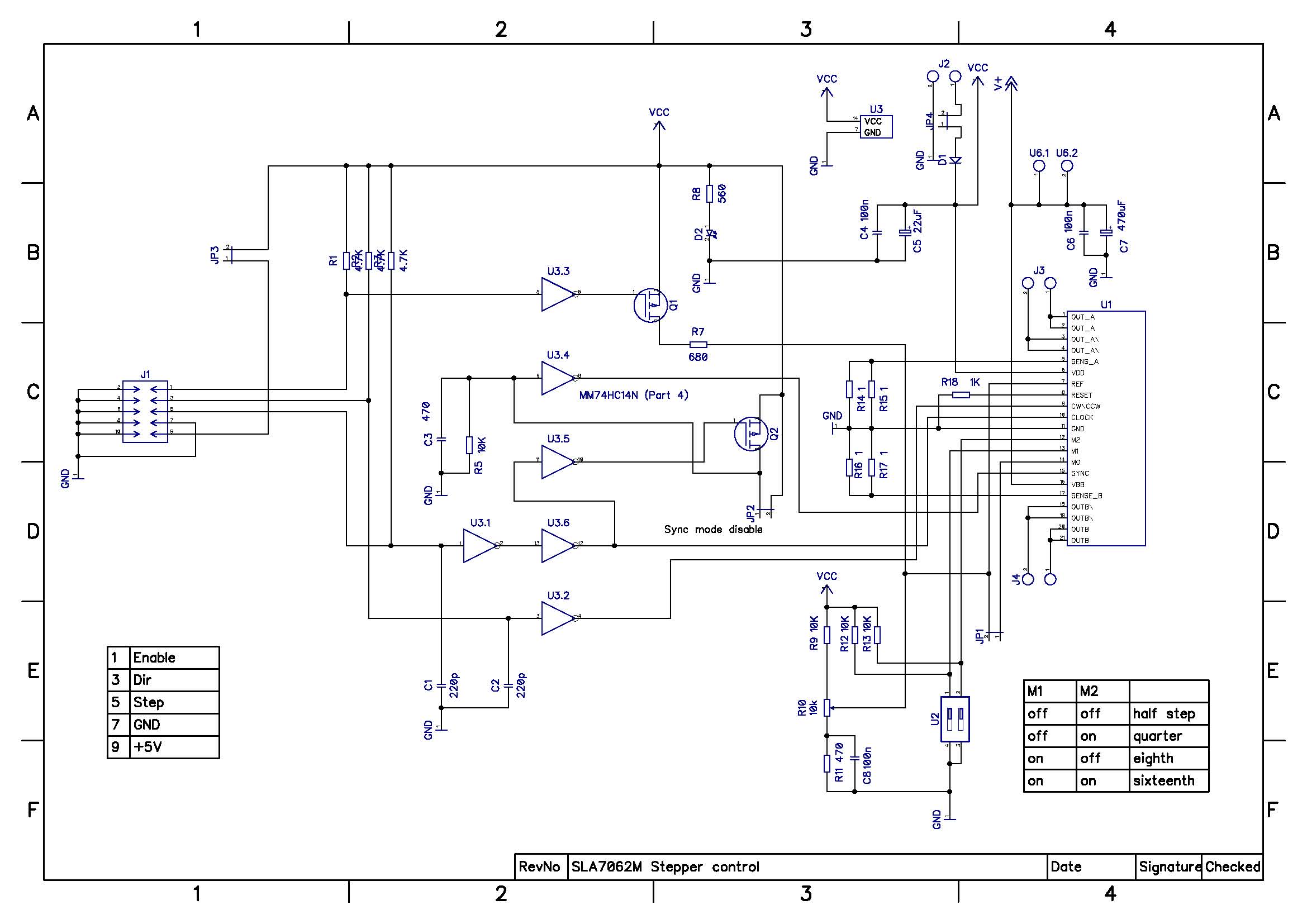

С този драйвер http://www.sirius-pcb.com/index.php?mod ... g&show=498 го подкарах, но ме притеснява малкия ток. А с този http://www.sirius-pcb.com/index.php?mod ... g&show=785, не успях - изгорих два чипа и повече не искам да го виждам. Само бръмчи и не тръгва :x . Чипа във втората схема има изискване за мин дължина на импулса step. Съобръзих се и с това и нищо - отново чипа - цъф. Затова започвам НАПРАВИ САМ! Предлаганите тук драйвери са много далеч от plug and play.

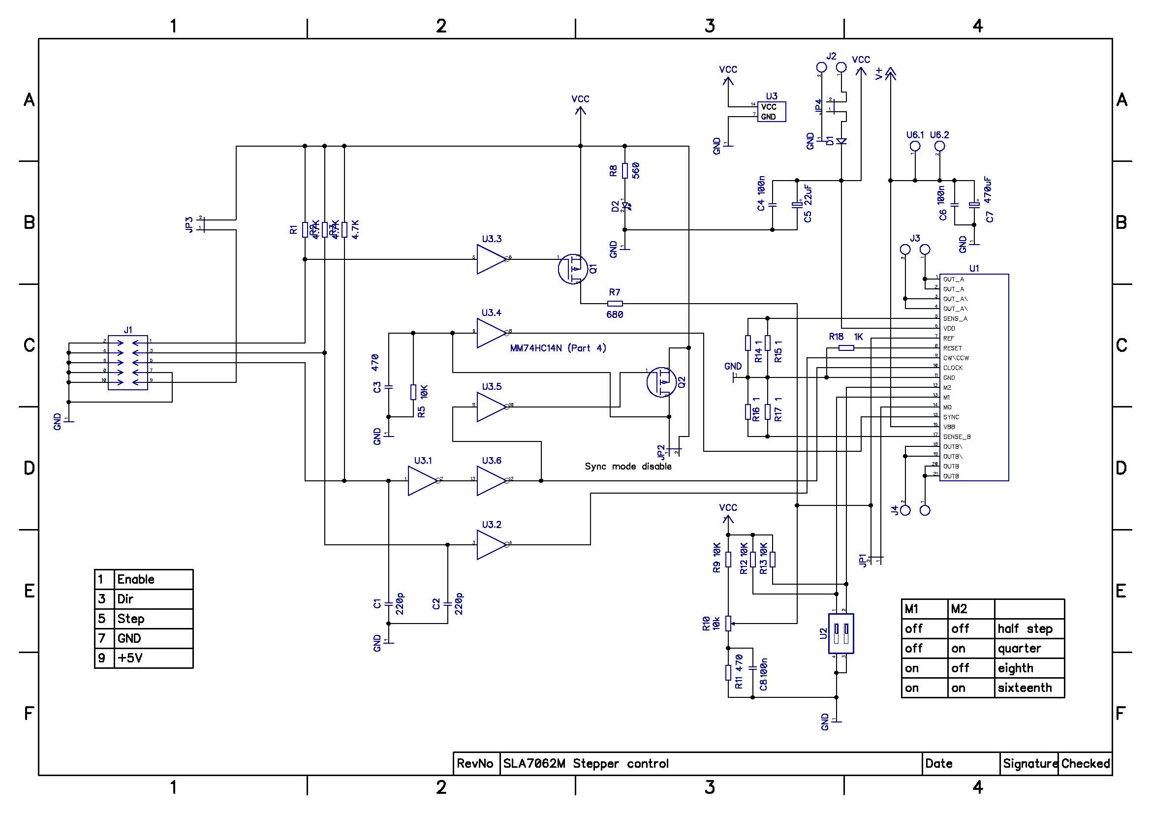

Не знам коя точно от стандартните. Имам един чип 74HC14 за формиране на нивата на управляващите сигнали според приетия от мен начин, който е най-масов при любителите по света.
Варианти за подаване на захранване на електрониката - от вън или от интерфейсната платка на принтерския порт.
Реализирана е и дадената за пример в документацията схема за управление на крачето SYNC при липса на тактови импулси, но не работи добре или поне не както аз искам.
Ако ги преправям, ще направя вариант с две опорни напрежения за задаване на тока и таймер, който да го сваля в stand-by режим за да не греят моторите без нужда.

Колеги, имам един въпрос [-o< : ползвал ли е някой SLA7062M и какво е мнението за този чип, че след доста мъки :x със sirius реших да пробвам да си направя сам драйверите.
Това не е проблем,но не е ли това драйвер за униполярни двигатели?
Моторите, които ще ползвам са униполярни - 60BYGH301B, затова питам за тази схема.

Тази схема не е ли достатъчна

Принципно е достатъчна. 74НС14 служи като буфер за защита на командните линии на SLA. Аз я слагам на цокъл, ако даде фира, лесно се сменя.
Фиксираният резисторен делител за опорното напрежение е хубаво да се направи с многооборотен тример-потенциометър, като се оразмери така, че максимално възможното напрежение да съотвества на максимално допустимия ток на контролера. Обикновено при оживяването първо се слага на малък ток, тогава се закачва мотор и се тества. След това се регулира на желания ток чрез опорното напрежение, а то е според стойността на товарните резистори, които се използват.
При мен са сумарно 0.5 ома - т.е. 0.5 волта съответстват на 1 ампер.
