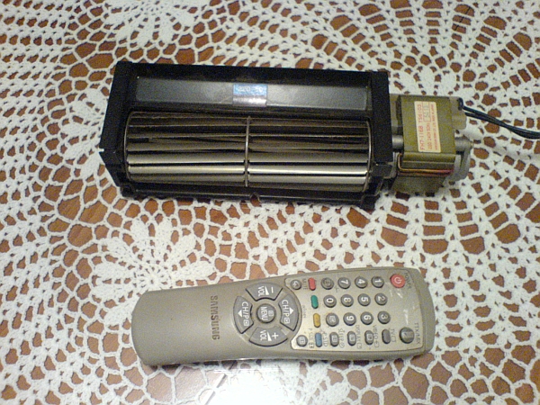

Работи стабилно без проблеми до момента и качеството на заварката не се различава от тази на
Бармалейника. При мен проблема е малкото пв. При околна температура 29 гр. след втория електрод 3,25 направи 60 гр. на радиатора на транзисторите. В нормална кутия с добре организирано охлаждане ще е доста по-добре и пв - то.
