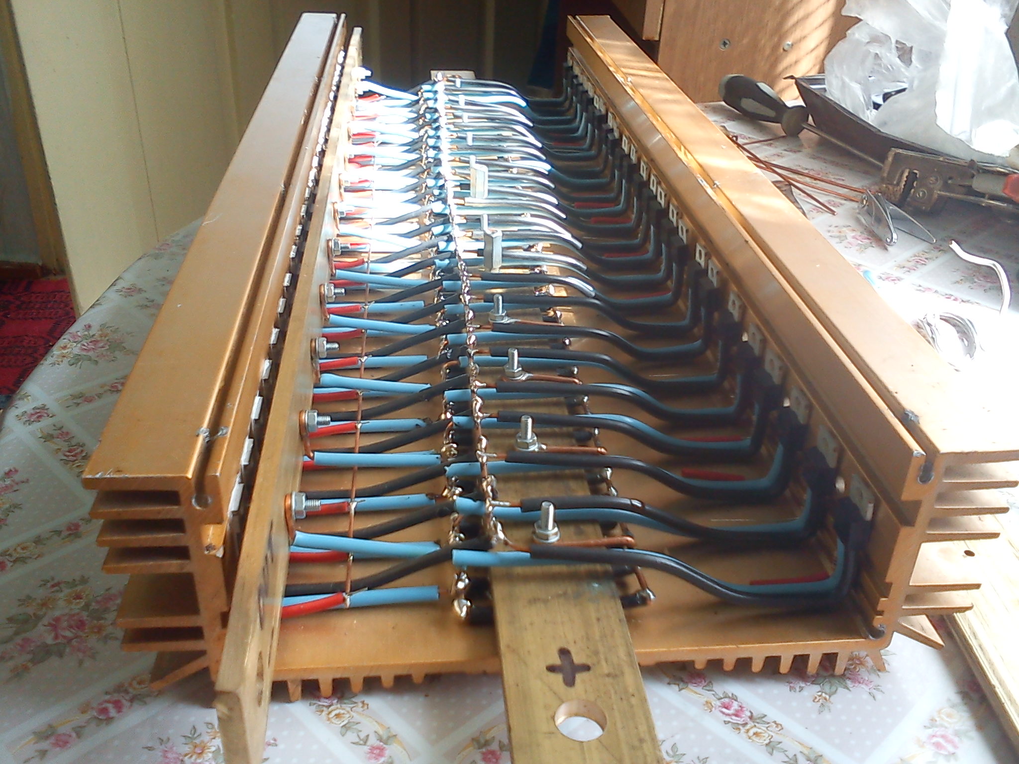

Стъпка напред не н никек зле. Петте минути през които го засилвах и намалявах не се усети никаква топлина в транзисторите.
Напрежение на електродвигателя 22,6V, от акумулаторите 23,1V, пусков ток 160А (ограничен), празен ход 30А
Най сетне го пуснах в действие.
