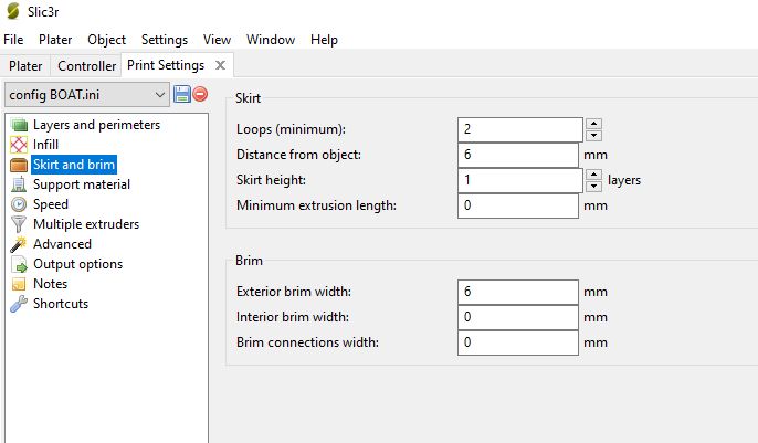

За този Brim, колко външни на брой линии му задаваш.
https://drive.google.com/open?id=14dVeb ... 9kjDm1FlyE
На тази снимка тъй като явно за да направя Brim в Simplify3D е нужно да няма офсет на Skirt. И зададох 6 на брой външни линии. Не знам дали са достатъчни.

А за брима ето виж тук

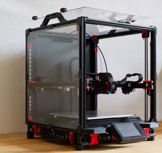

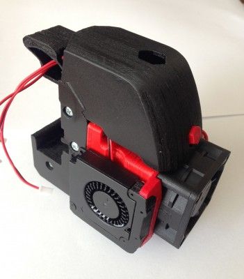

Ако ти визираш този мой екструдер който съм постнал по назад,
то той е част от последният ми принтер Voron.
Extruder Voron.jpg (24.34 KиБ) Видяна 2851 пъти
