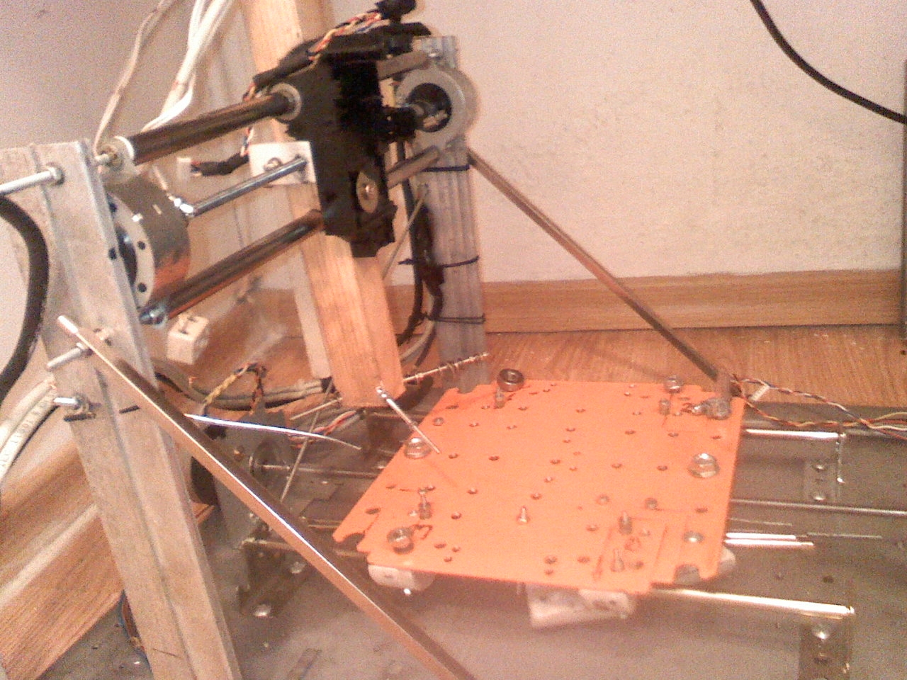

Привет на всички!
Много ми се ще по-компетентните от мен и работили на любителски фрези да дадът тук своето мнение.
Наближава момента (до сега използвах 350 ватова бормашина - но е крайно неподходяща) когато трябва да инвестирам във фреза за шпиндел на моята фрезичка. Аз съмият още не мога да поставя абсолютно задание, засега работната площ по X и Y са скромни и голяма фреза ще тежи и намали прецизността. От друга страна не ми се дават примерно 50-ина лева за 135 ватова шлифовалка на Райдер примерно - която ще я ползвам малко време дорде построя по-голяма машина.
Разбира се оптималният вариант (мечтан коледен подарък
) е Кресс 1050 Ватовият , но 300-315 лева ... засега не мога да отделя - при положение ,че проектчето ми е некомерсиално и е само да си начеша крастата засега.
- Моля да се обсъдят - средно бюджетните оберфрези за дърво на Райдер , Бъдгед - някой ползвал ли ги е за сериозна работа и от какво идват проблемите при продължителната им употреба. В смисъл , за колко време разбиват лагерите си - дори не знам отпред с два или един са , бързо ли изяждат четките си , тежки ли са за да се монтират на хоби машина , каква точност постига режещият инструмент - в смисъл зали "бие" и изяжда неравномерно фрезера.
Просто нямам допир със подобен род техника - и нямам никакви лични наблюдения - моля който е използвал - да напише компетентно мнение.
Авансово благодаря и ... успешна седмица.

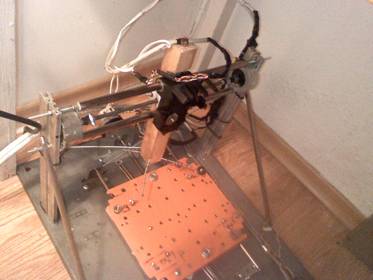

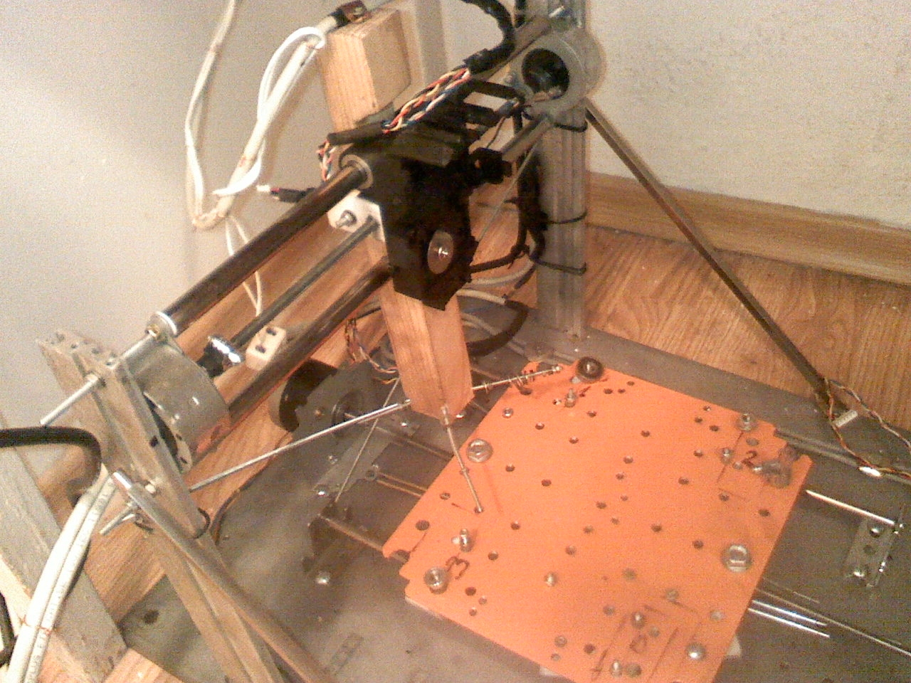

пп: пускам няколко снимки набързо - в момента е свалена Z оста , работната площ на тази експерименталната е скромна - примерно 200 на 150 на 50 мм. Справих се със Дряновските драйвери , диря по-мощен траф и разучавам софта.

Ама, че терци сме се събрали тука, Мел Гибсън трева да пасе, че се прави на Макс!
Колега, без да имам претенции за кой знае какъв опит, аз си купих обер фреза на Спарки - 500W, 8000 - 33000 rpm, 6 и 8 мм цанги, 2 години гаранция, сервиз, гарантиран според търговеца продължителен режим на работа. Не че им вярвам много и не че съм фен на "изберете българското", но прецених, че това е най - разумното за мен бюджетно решение. По Коледа ще имат тържества в завода и на работниците ще подаряват машини, които те ще искат да продадат, струва се да се заинтересуваш.

Аз съм с права шлифовалка Спарки МК550, дето колегата по-нагоре я е описал. Даде дефект гаранционно, но всъщност аз установих причината впоследствие - при монтажа на задната част на корпуса се притиска кабелът на четката и тя не може да се придвижва при износване към колектора, а увисва. Смениха ми ротора, но прецакаха лагера
Намерих тук в Младост 1 магази/сервиз, където има части да си сглобиш цяла нова и не са скъпи. Отремонтирах си я сам втория път и си ми върши добра работа засега.
Аз лично си мисля, че е по-добре да се вземе другата от същата фамилия, която е с удължена шийка. Защото шийката е на отделен вал с два лагера, а моторът е куплиран чрез съединител към него и практически неговите лагери не се товарят при работа.
Като се избира шпиндел, трябва да се има предвид дали мощността му е оправдана. Ако няма добра механична якост на конструкцията на самата машина, то не може да се мисли за работа с големи линейни скорости и дълбочина. Просто цялата конструкция се усуква от възникващите усилия.

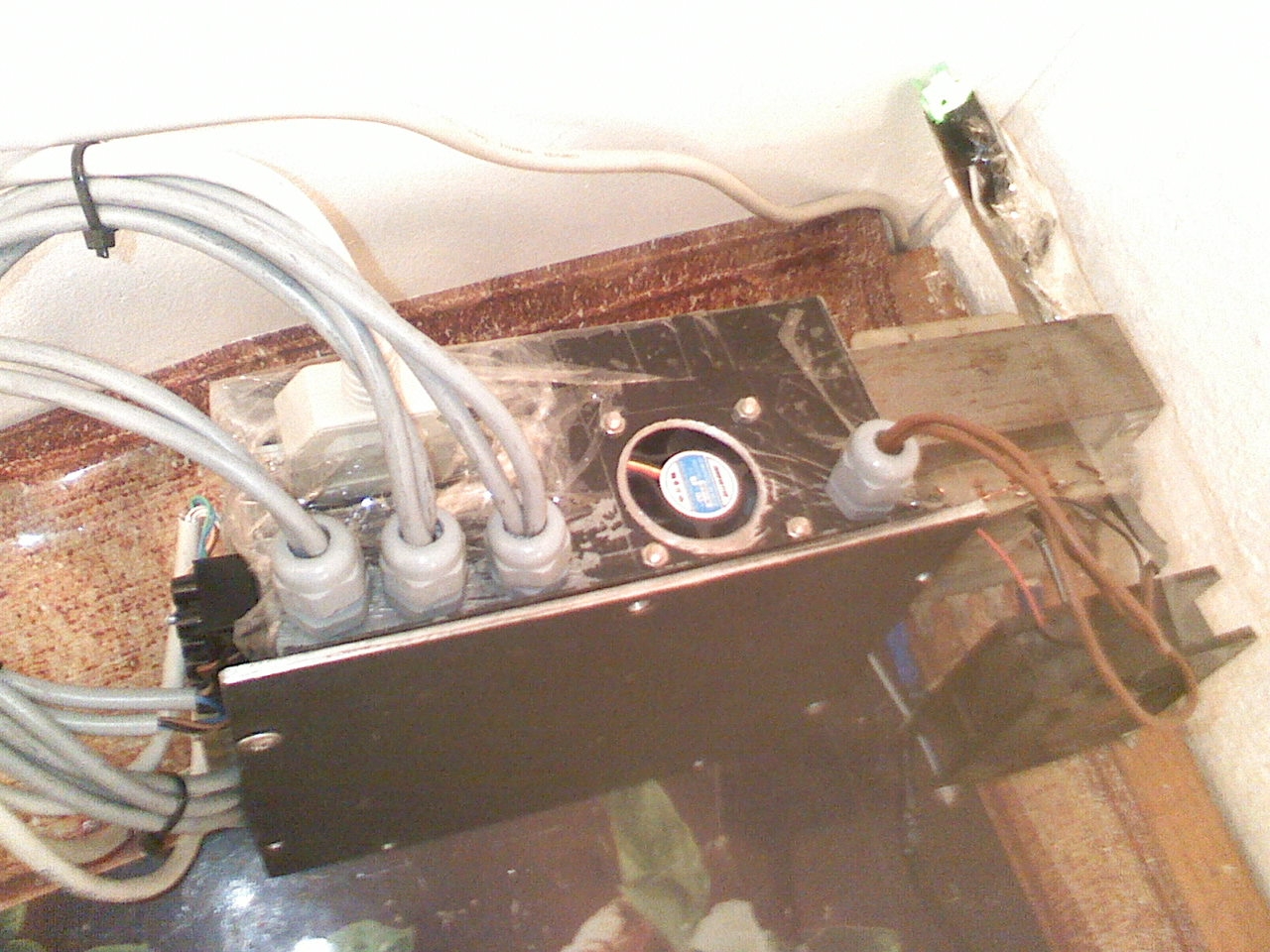

Да се похваля и аз до къде го докарах с контролера.
Бях решил да си правя сам платките, но реших да питам сириос дали няма да ми дадат само платки.
Човека с който комуникирах излезе много точен, прати ми платки за което съм му много благодарен.
Контролера обаче излиза доста солен, само елементите за един контролер излизат 40лв без доставка от Комет електроникс.
Ето и резултата.

Контролерите работят но съм ги тествал с малко моторче, поради липса на по голям за момента.
Надявам се да излязат сполучливи че доста парички излязоха.
