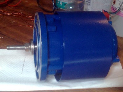

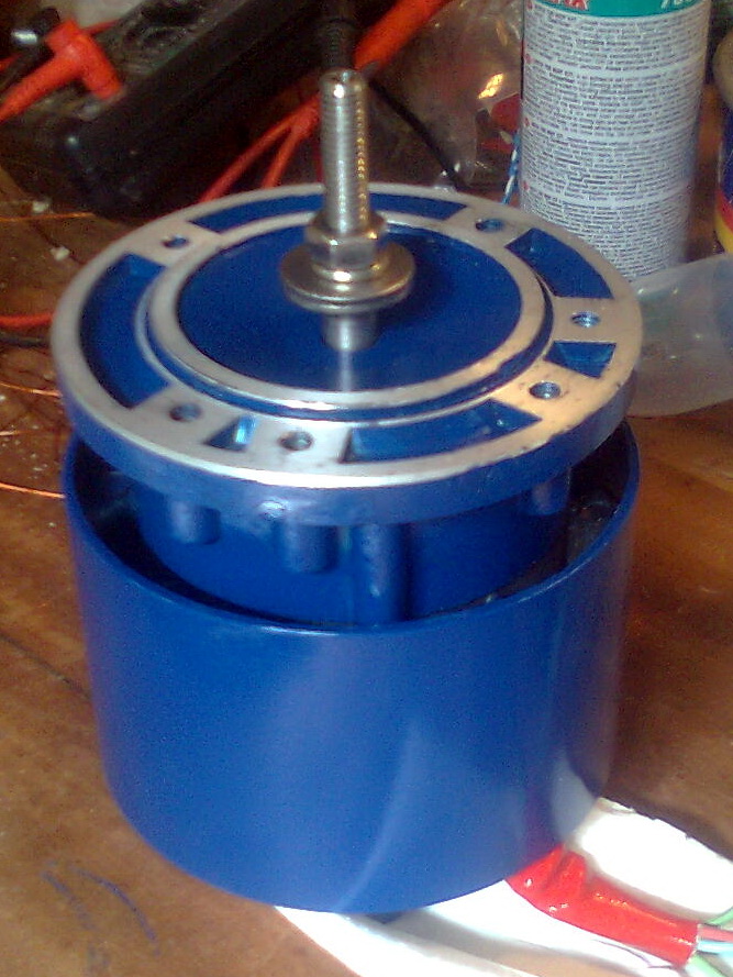

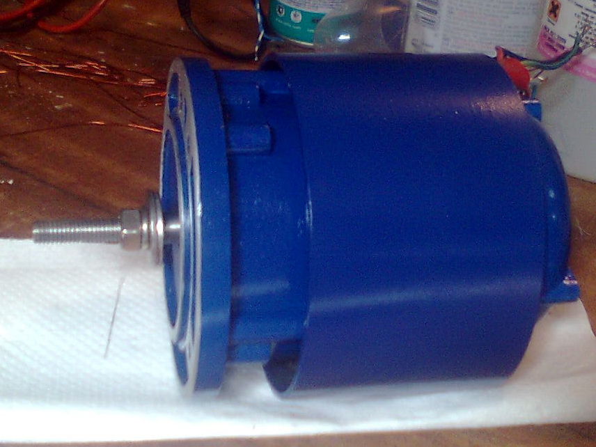

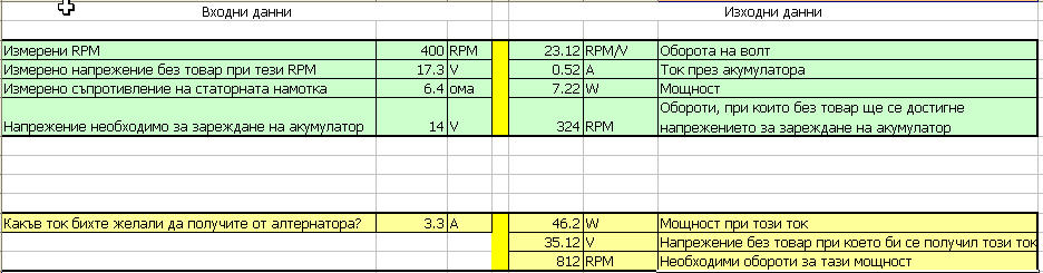

Днес довърших и изпробвах един малък генератор, който може да се използва за вятърна, хидро или каквато ми дойде на ум енергия. Това е генератора:
А, това са му данните:
dj_marti79 - специалист

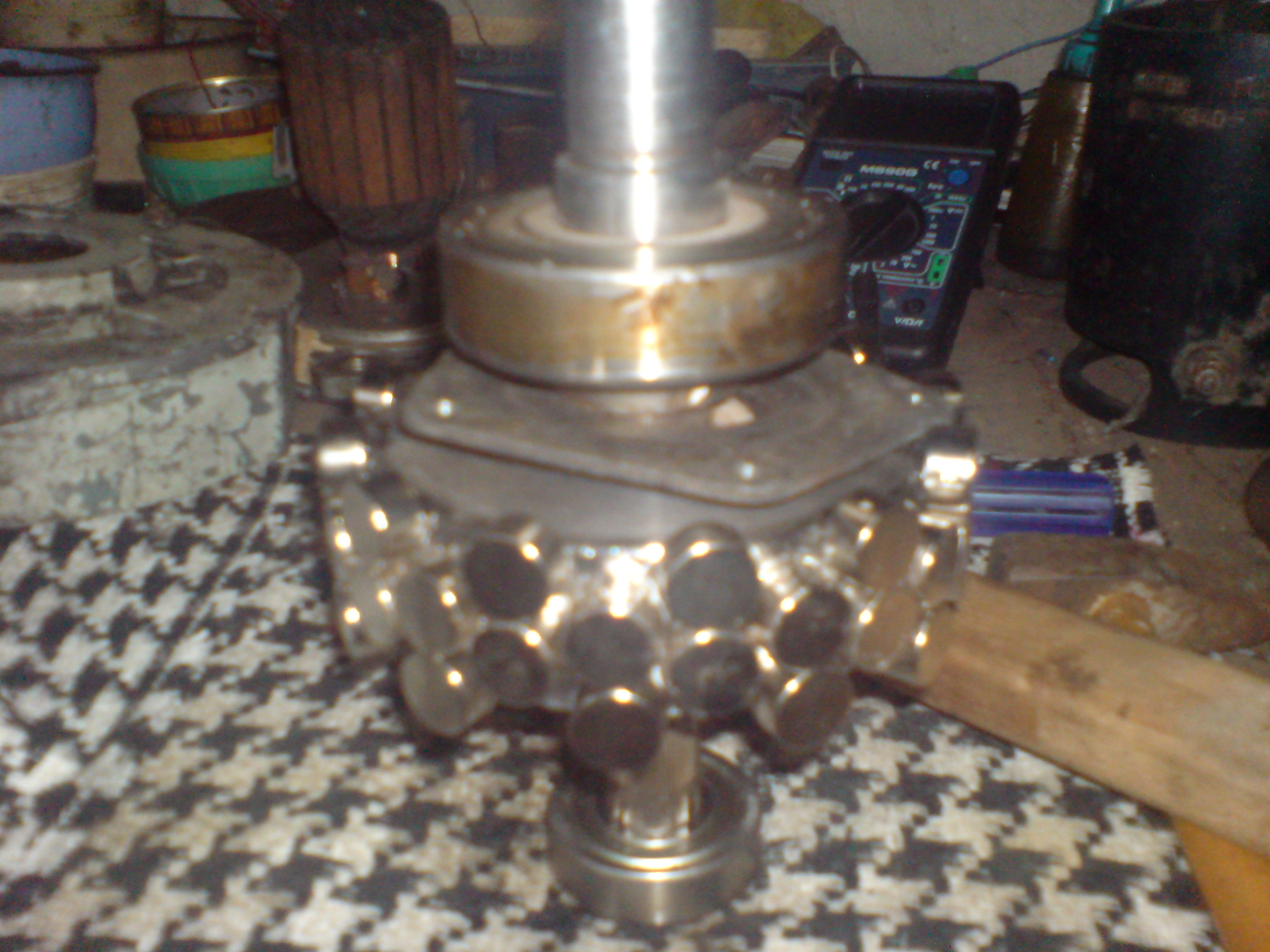

Добре изглежда. Какви магнити използваш?
edemy2001 - специалист
dj_marti79 написа:
Благодаря! :) Неодимови, 20х10х2 мм. 16 бр. Статора е пренавит.

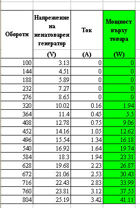

Ето го новия вентилатор. От наблюденията ми върху него стигнах до следните данни:
1m/s=1W (при условие че и тръгнал)
2m/s=6W (при условие че и тръгнал)
3m/s=12W
4m/s=24W
5m/s=36W
Измерванията са приблизителни.
С какъв товар мериш тези мощности?

За товар използвам акумулатор. Знам че за измервания не е подходящ но...
Пак искам да подчертая че при нас района не е много ветровит и затова използваме по-голям генератор за по-малка мощност а витлата винаги са по-големи от необходимото.

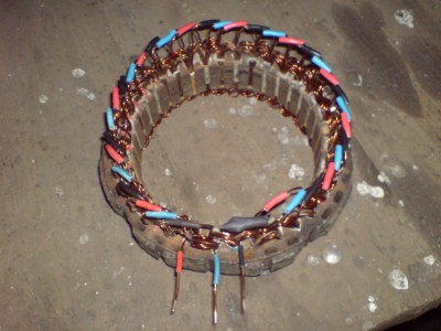

edemy2001 статора с 24 канала ли ти е?

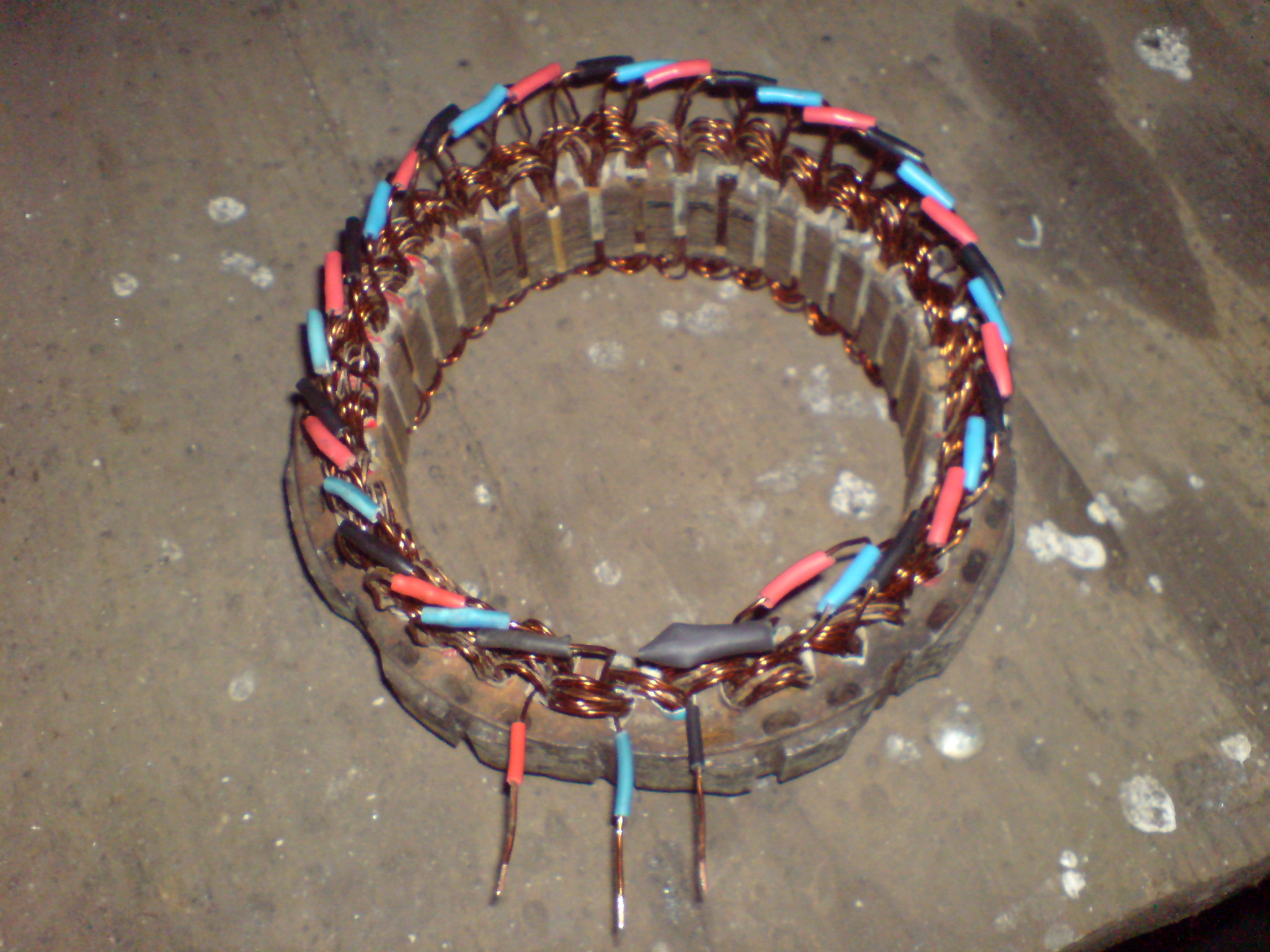

Ротора с постоянни магнити ли е?
Здравейте.
Вътрешния диаметър на статора е 122 mm. Ротора е с 48 неодимови магнита 15х8mm. Не знам каква му е мощността защото не мога да му осигуря подходящи условия за тестване. Късат се маркучи, шпилки 6-тица, превъртат камъни от гедора и др.
Не казвам че генератора е много голям просто ако е за 300W ние приемаме че е 200W и толкоз, или ако за 100W е необходима перка с диаметър 1,6m ние я правим 2m.
Ще снимам анемометъра и ще го кача скоро.
Скоро правихме експеримент с друг генератор с по-слаби магнити и се получи следното:
-навихме го с 10 пъти повече намотки а напрежението му се вдигна само 2 пъти!?
Някой има ли наблюдения това нормално ли е?
DSC00400.JPG В момента статора не е с тези намотки защото напрежението беше ниско и зареждането започваше късно.
