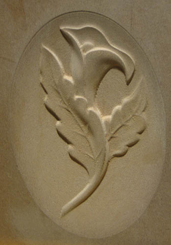

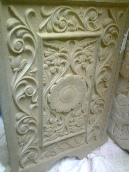

Долните 2 снимки са правени на DIY машина с рейка модул 1, точно с геко драйвера на 10 микростъпки и редуктор 3.6:1 направен от зъбен ремък с шайби. Големия релеф е 30 на 45см и е завършен за по малко от 3 часа. Вас може и да не ви устройва тази точност, но мен лично - да
Ангел е прав както винаги
3d carving.jpg (36.73 KиБ) Видяна 4271 пъти

angelfilev написа: Въпроса не е до стъпката, или модула на зъбния гребен ..............Напълно си прав, благодаря за разясненията, защото не съм се и замислял по-задълбочено относно задвижване с рейка, а и не съм машинен инженер и за себе си откривам Америка по няколко пъти
Това, което исках да кажа на колегата е, че точността на микростъпките е относителна и зависи от много фактори, като се почне от конструкцията на самия стъпков двигател и се стигне до синтезатора на псевдо синусоидално напрежение на управляващия контролер и неговата точност. Затова за мен е по-важна хардуерната точност, а микростъпковият режим е повече за плавност на работата на мотора и обезпечаване на добър въртящ момент при различни скорости.
За конкретния пример ми е интересно да каже с каква стъпка е зададено да работи в хоризонтална плоскост и в дълбочина. Едва ли е 0.01 мм.
