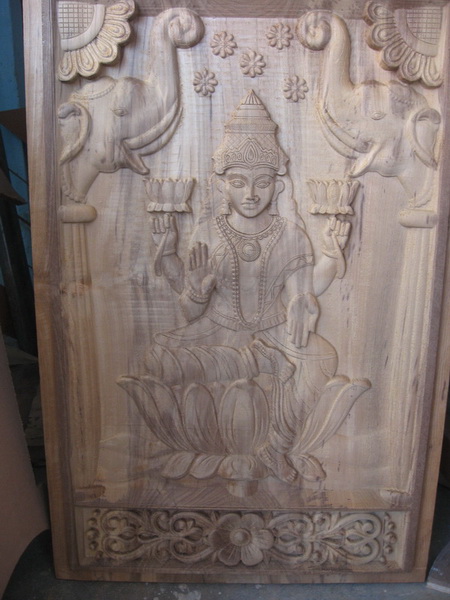

Друг начин да не се повдига материала е като се използва фрезер с обратна спирала - DOWNCUT

Фрезери може да купиш от фирма Тека имат магазин на Джавахарлал Неру и на още едно място ама не се сещам. Обаче се подготви от 30-40 лв нагоре за бройка. А за материал - колкото по твърд, и с по малко влакна - толкова по добре ( е може и мек да е - липа примерно. Това на снимката е орех. В раздела дървооббработване има тема за дърворезба - питай там какво дърво използват - същото ще ни свърши и на нас работа
Това също е правено на машина задвижвана с рейки със стъпкови мотори без обратна връзка. Време за изпълнение 15 часа - размер 90 на 40 см

Работил съм чам, дъб, орех и бук. С всичките се получава добре. Може би най-чист сряз дава букът, понеже не е толкова жилест. Ако фрезера е остър се получава винаги добре. Никога не съм работил на много високи обороти. Някъде към 10000-12000 об.мин са достатъчни.
