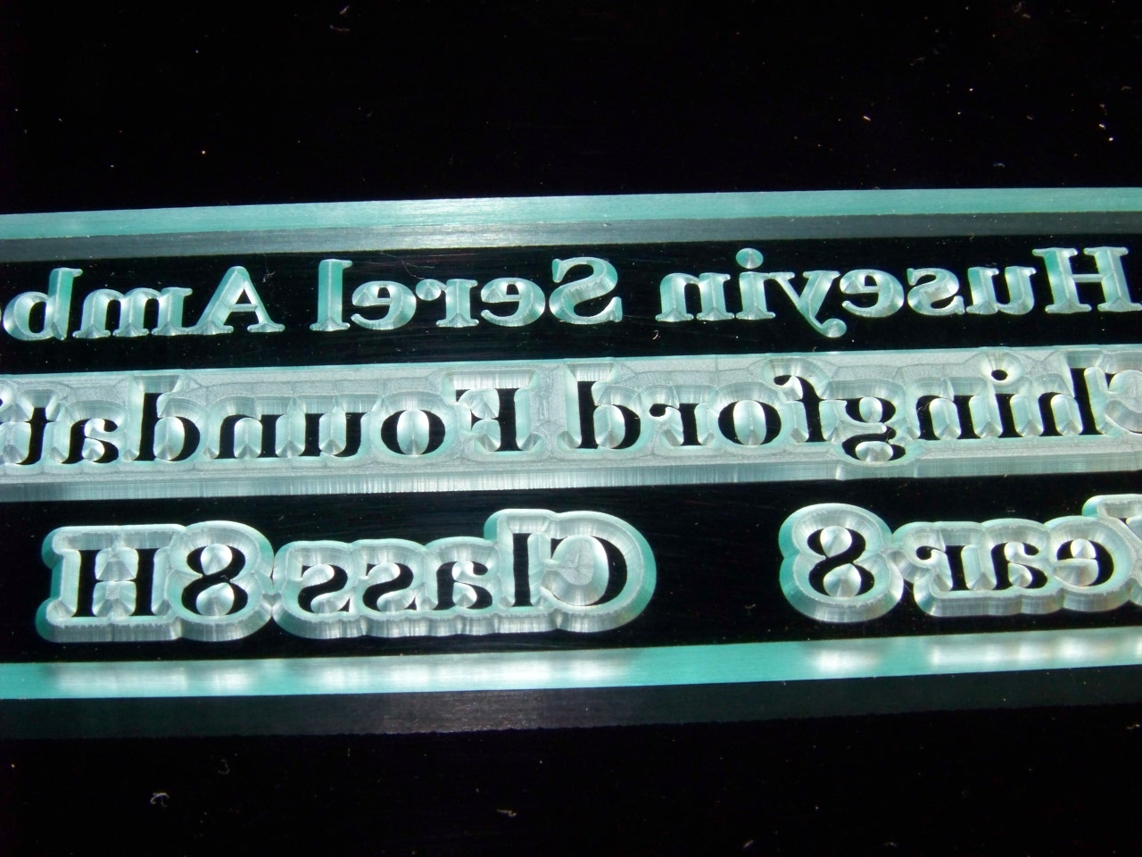

Благодаря за споделения опит. Аз да си призная, просто не посмях да ходя на такива обороти, представих си как на фрезера се заформя голяма растяща топка от стопилка :).
А и е важно дали режеш лист или фрезоваш нещо по него. Нямам твоя опит, но стигнах до извода, че бързото и ефикасно махане на стружките е голям фактор против загряване и топене при гравиране.
Повече съм експериментирал с 60 и 90 градусови фрезери за гравиране на канали за осветена табелка. Накрая се налага и да изрежа по форма от листа все пак. Успехът е променлив при мен, ще пробвам с повече обороти да видя какво ще се получи.
alien - специалист

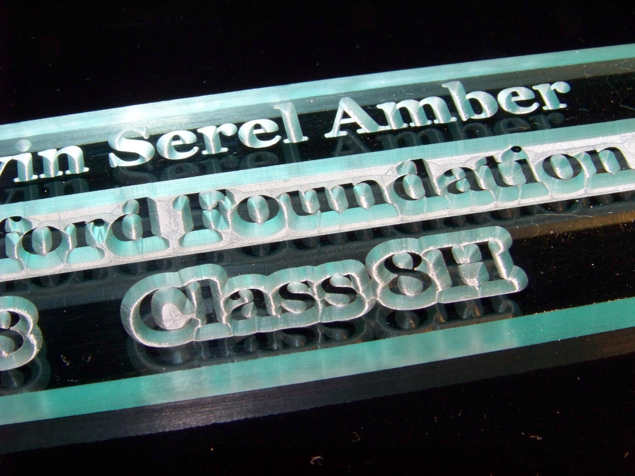

това което казах по горе е за рязане до 5 мм дебелина наведнъж, също така и съм гравирал с т.нар V bit 6 мм 60 градуса HSS, гравирал съм до 3 мм дълбочина
пак на макс обороти и същото подаване когато инструмента е остър детайла излиза чист без осенъци и стружки
като имам предвид остър имам предвид като бръснач остър
това е снимка на 5мм плексиглас, след гравирането единствено съм отлепил защитното фолио, не е пипано повече
само не си спомням дали го гравирах на 0.85 или на 1 метър за мин, дъното е грапаво заради инструмента - няма закръгление а беше остър, step over 0.02 мм но пак остана грапаво. може би иска малко закръгление на върха
MrMurdjo - майстор
Цялата дълбочина наведнъж ли е постигната?
Побеляването според мен е от локално прегряване при върха, микроскопични стружки, които не успяват да се отделят. Поне такова обяснение си давам за аналогични явления при мен. При остър връх, независимо от оборотите, там рязането е повече от линейната скорост, отколкото от въртенето, периферната скорост не е никак висока. Така мисля аз.
За остротата си абсолютно прав - за плексиглас си пазя фрезери, които не ползвам за нищо друго.
Това на каква машина е правено? Моята самоделка вече постига 900 мм в минута, може и метър, ама е рисковано да изпуска стъпки. По други места чета и за по-големи линейни скорости.
Много е важен и оригинала и резултантния G-код. Понякога паразитни контролни точки на кривите предизвикват накъсване на движението и моментни забавяния, независимо от режима на постоянна скорост (constant velocity) на Мах3, а всяко спиране на място води до топене.

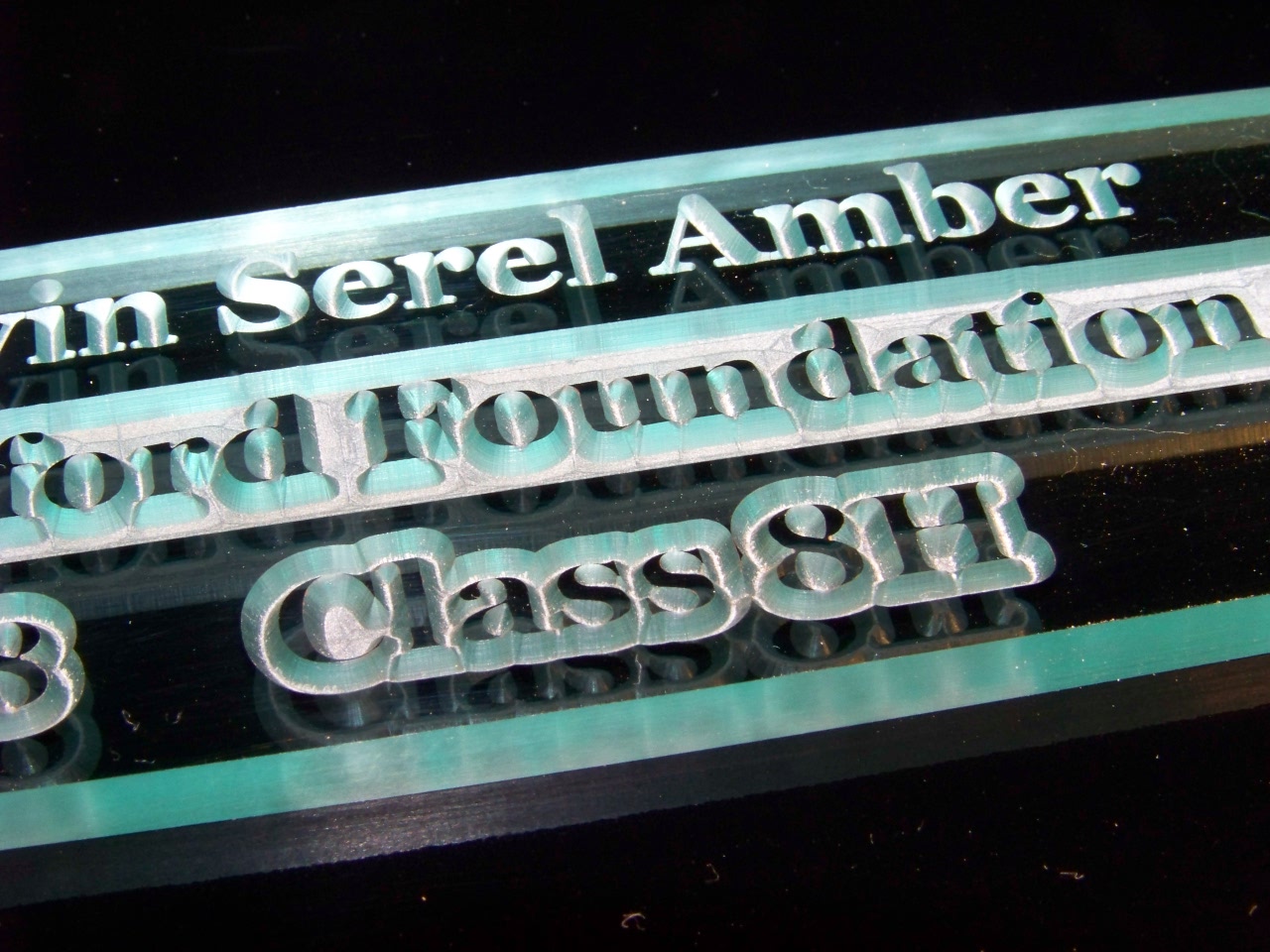

Колеги, на третата снимка, постната от STEPER, са фрезери със заоблен връх. Имаги и на сайта на ebay

Да.Аз от там съм ги взел.По принцип си ги пазарувам от Китай чрез ebay.
