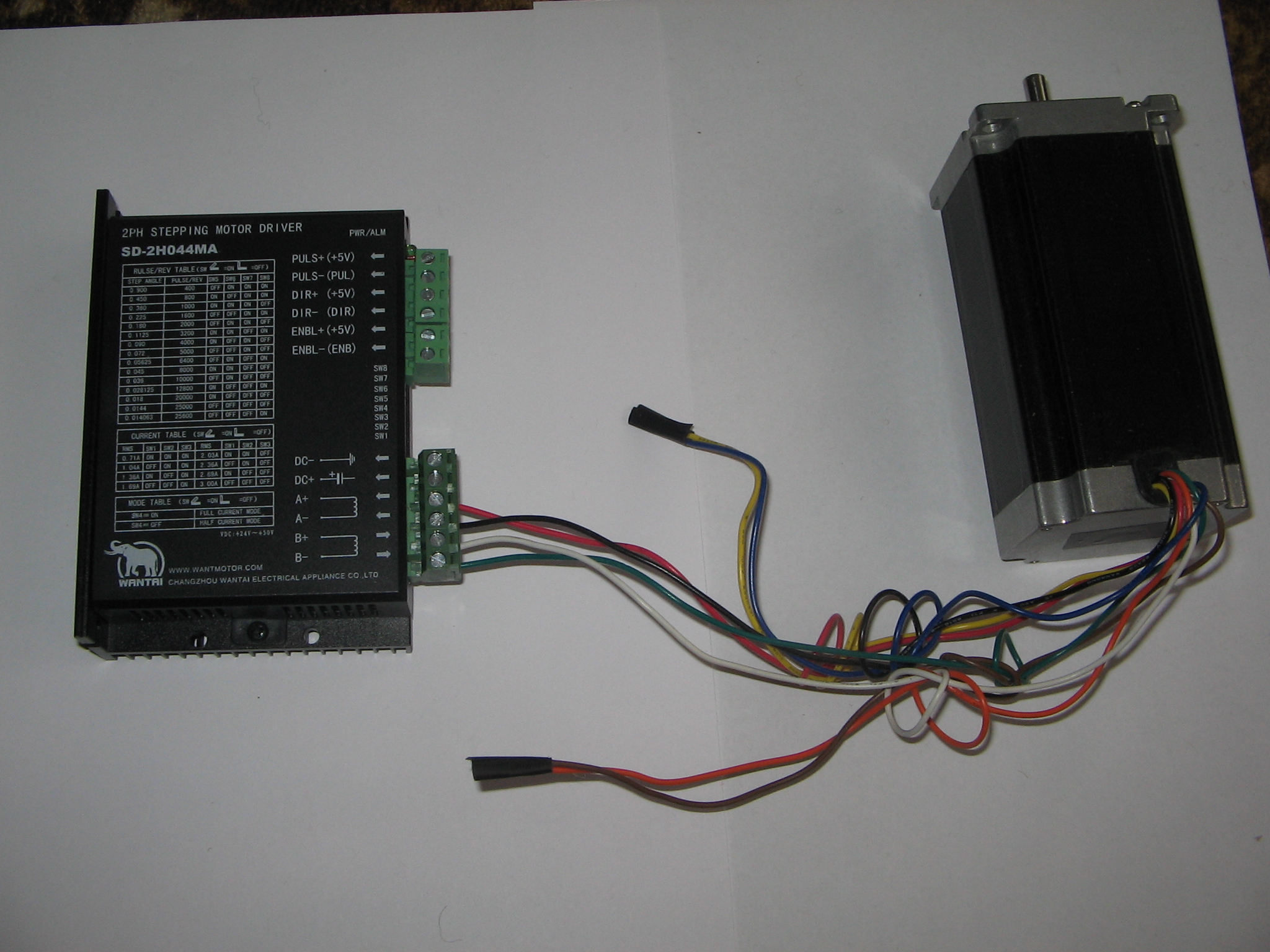

Благодаря за насоките STEPER. Тук ще подам повече информация.
Моторите са 2,8 Nm, 3A, 36V с осем проводника, два по два са свързани на късо, към драйвера отиват четири. Драйвера е модел SD-2HO44MA Ползвам Mach3, настройките, които съм задал са за управляващите пинове от паралелния порт към дрйвера за стъпка и посока. Днес вързах и крайните изключватели там също отметнах пиновете, работят. Настройките за моторите са Velocity - 100 mm/m, Acceleration 2mm/s/s, Step PULSE - 3, Dir Pulse - 3
Въпроса е защо, при свързване на третия драйвер и мотор към другите два, мотора не върти както трябва - върти на пресекулки и няма въртящ момент, при самостоятелно свързване върти нормално не се спира с ръка.

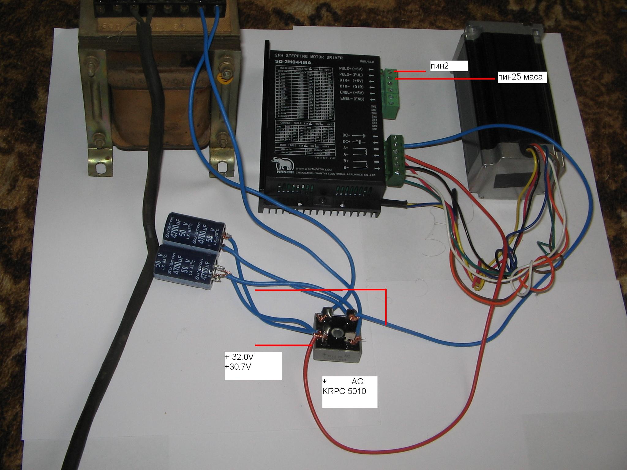

Благодаря! По отделно работят, работят и два заедно, три не работят заедно. Захранването ми е от трансформатор 24V променлив ток, след схема грец /1000V/35A/с радиатор и два кондензатора 4700 микрофарада става 32,7V , ампеража не знам как се мери все пак правя мебели не съм електротехник, пробвах с мултицета да го измеря даде 13,7А ако съм го измерил правилно, защото при меренето направо се залепи единия проводник и доста се нагря /за 20-30 секунди/ колкото да погледна дисплея на мултицета
Освен да пробвам с още едно захранване за третия мотор. Пиновете, мисля че са добре, защото когато пробвам третия мотор с изключени другите два мотора работи, свързан в общата схема за машината.
Благодаря!

Може да е захранването, но щом храни два мотора, ще храни и три на празен ход поне. Освен ако наистина не консумират много голям ток. По номинал не трябва да е повече от 9 ампера.
- Не можах да разбера само въпросният мотор, включен на неговия си изход, работи ли с още един от другите два или не.
- Всеки един мотор ли, свързан към този изход, се държи по същия начин.
- Вместо ток, по-добре мери напрежението на изхода на изправителя, когато са закачени първо един, после два и когато закачиш трите мотора какво се случва там. В статично положение и като ги караш да се въртят и трите, какво напрежение се отчита. Това ще даде насоки дали е захранване.
За да стопи изолация, ми се струва, че прекалено голям ток протича. Ограничаването на токовете през моторите регулира ли се на този контролер?
