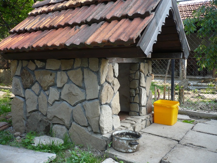

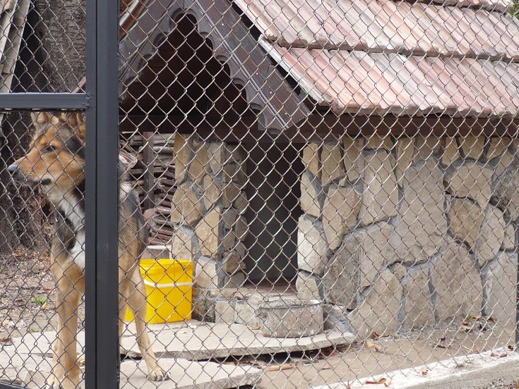

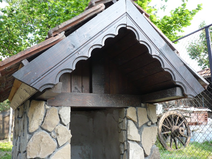

Ето и на моя Бобчо къщурката :)
Зидана е с тухли единички, отвътре измазана с хоросан, отвън съм налепил плочи. Наредил съм му вътре старо дюшаме като зимата го надигам с допълнителни летвички още 1,5-2см от пода и слагам една греда 12см на прага, за да не вее директно. Не слагам завеси и др. такива. Дори съм чувал, че слама не е добре да се слага!
Покривът стана височък, защото така ми харесва повече, а и моя темерут го мъчат повече жегите, отколкото студа-лежи си из снега зимъска :)

Много е готина къщурката

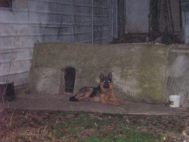

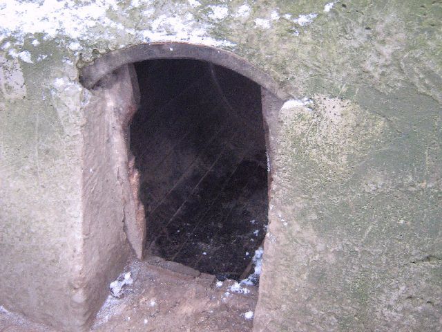

radoslav160 - напреднал
ето и моето творение за кучето ми от старо буре

Не си мъчете животинките с тези зидани къщички. Това че зимата не влизат вътре и лежат в снега е точно по същата причина.
